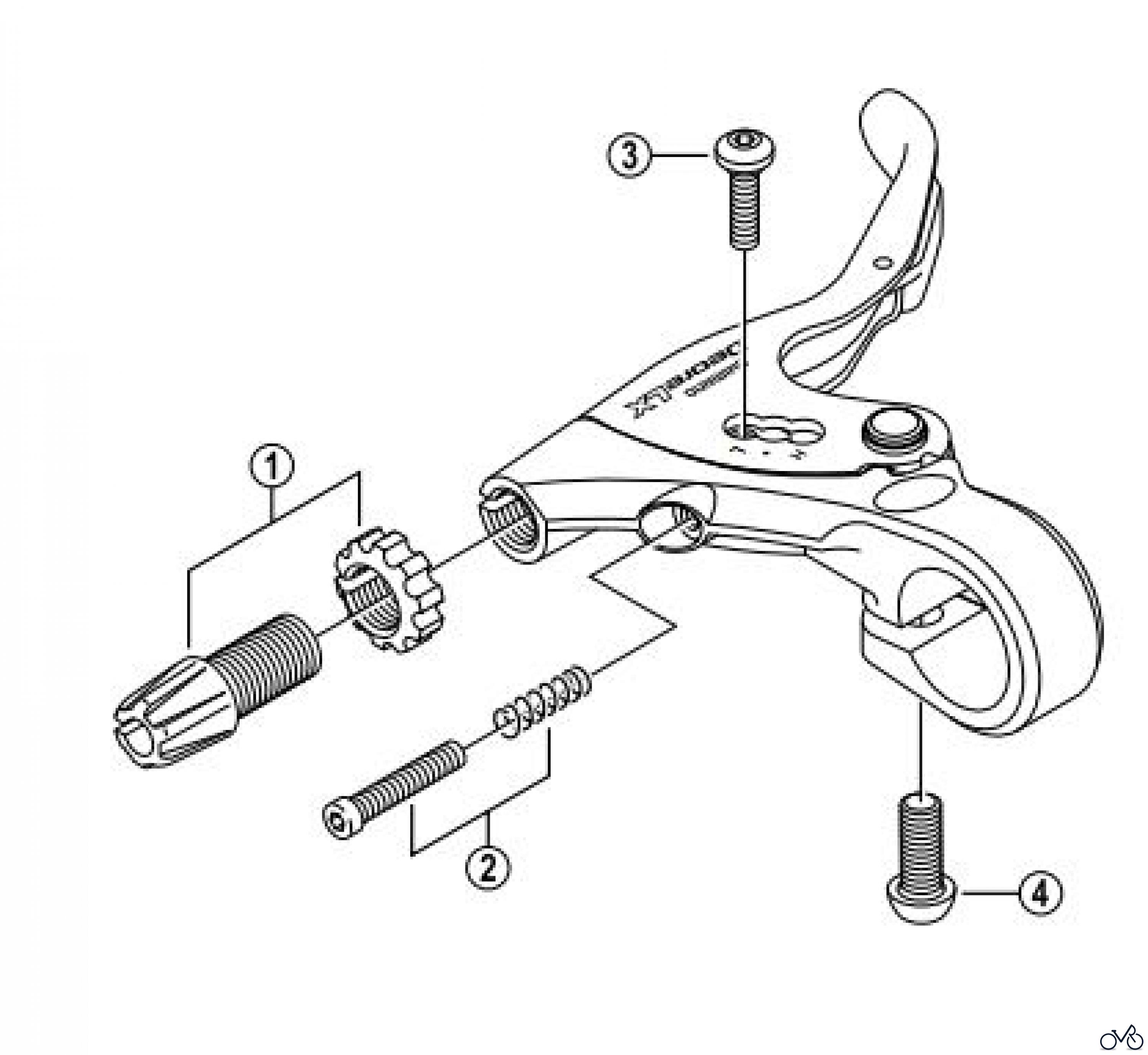

Aleksei Dmytren Вот, уважаемый коллега vmail рекомендует ( и в составе мультитула оно есть) - но другого применения, кроме как где то поковырять я тоже не придумал :D Самый мелкий шестигранник, про который удалось вспомнить - штифт подстройки положения шоссейного тормоза, но там, если не изменяет память, 2 мм.
NO FAT NO PARTY
 Заголовок сообщения: Re: Подскажите по велосипеду
СообщениеДобавлено: 06.04.2018 00:10
Сообщения: 11239
Болт три, не помню, то-ли 1,5, то ли 2.
