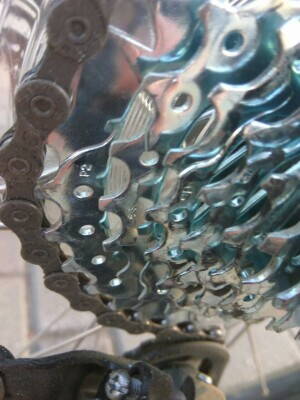

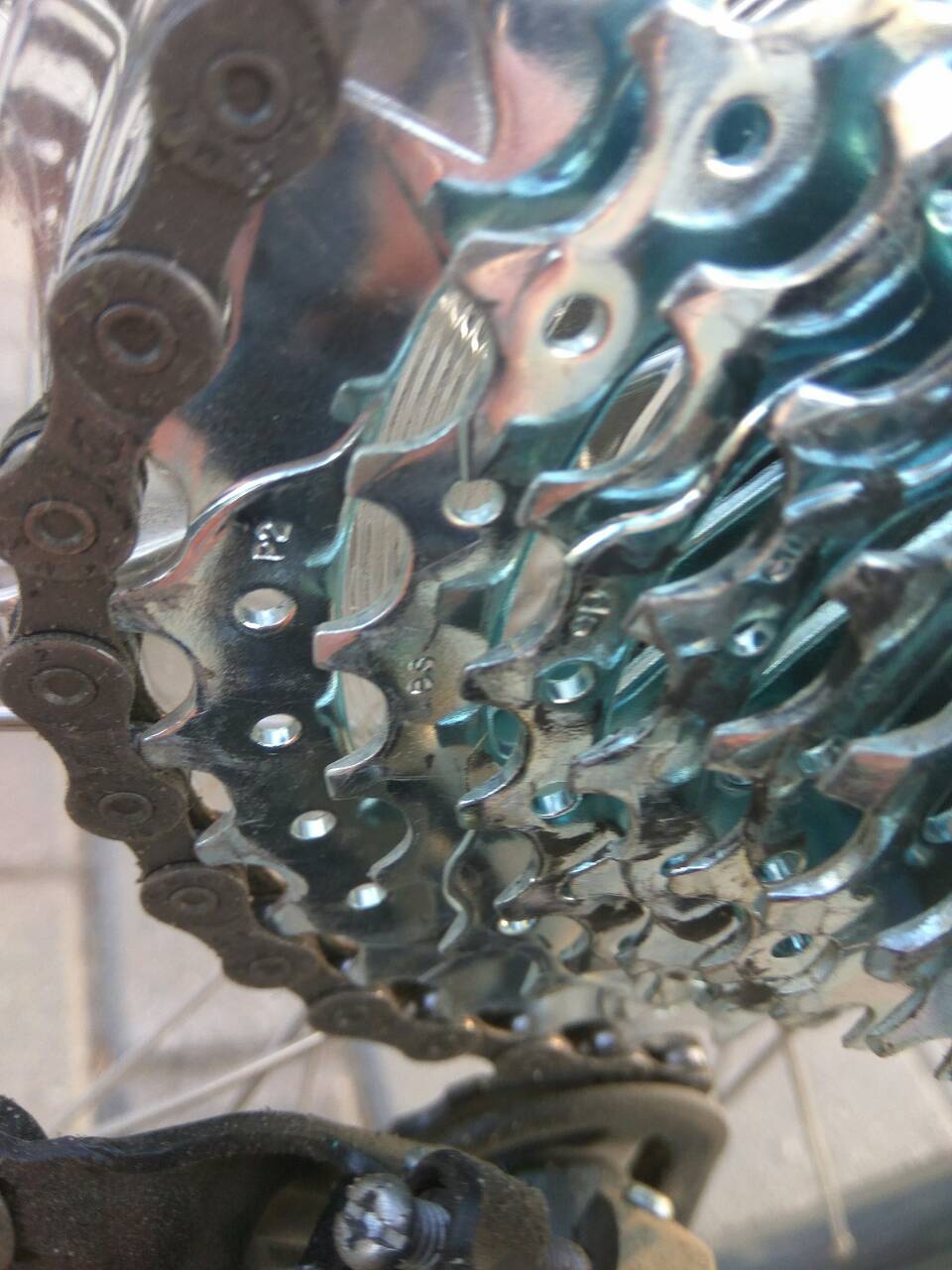

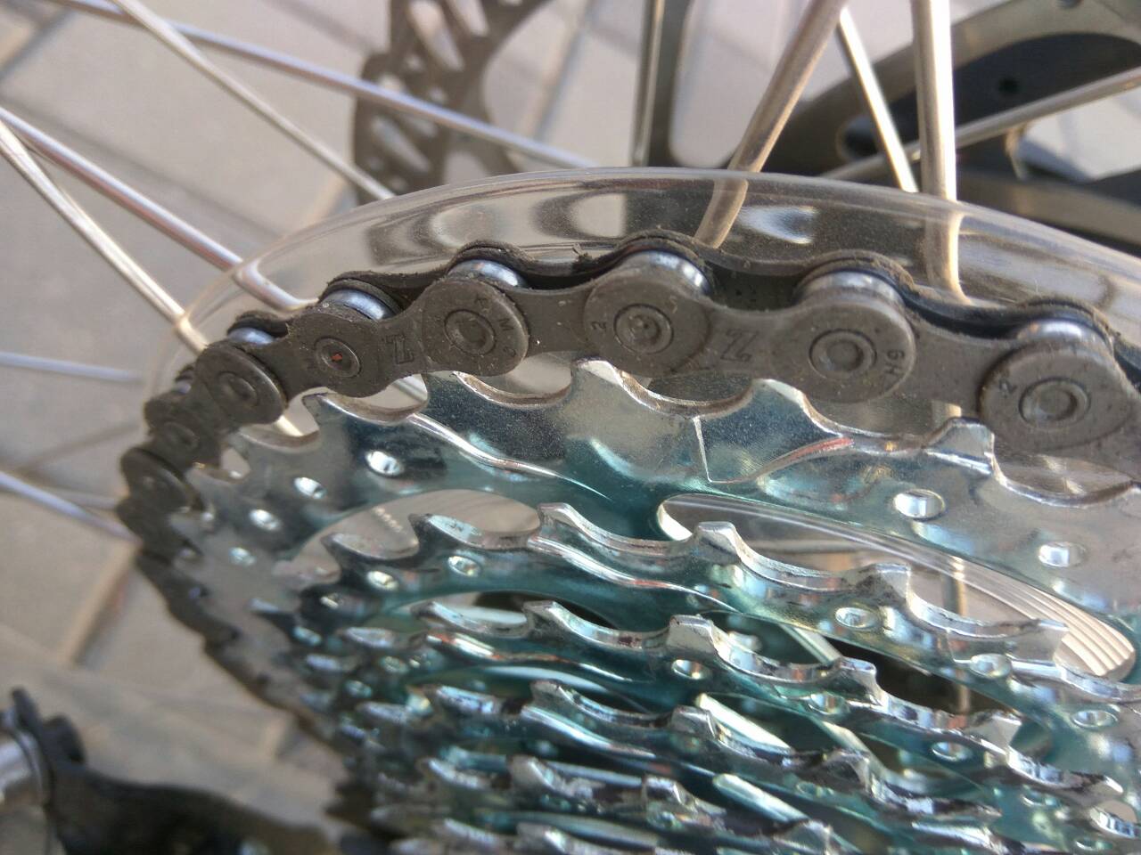

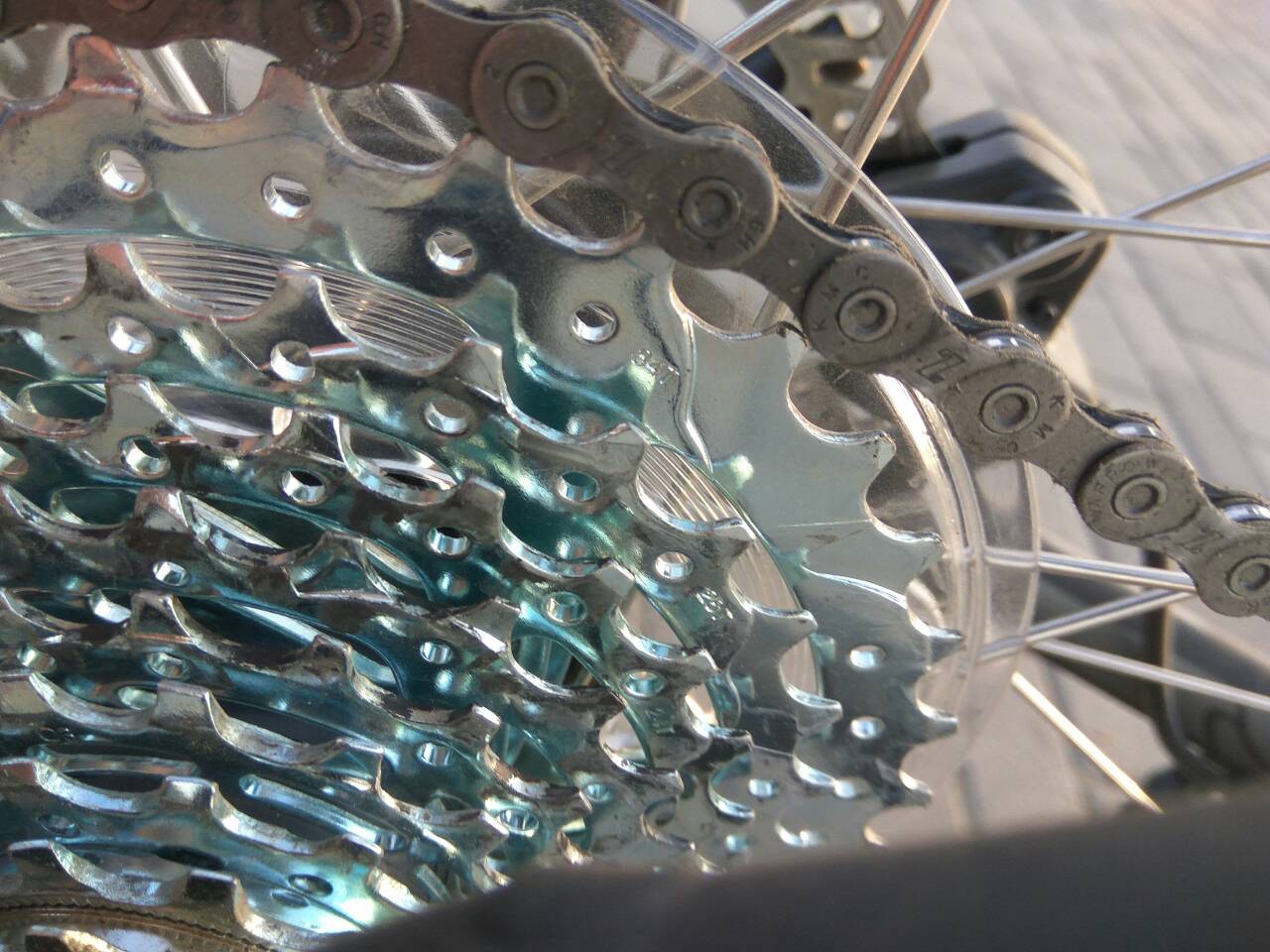

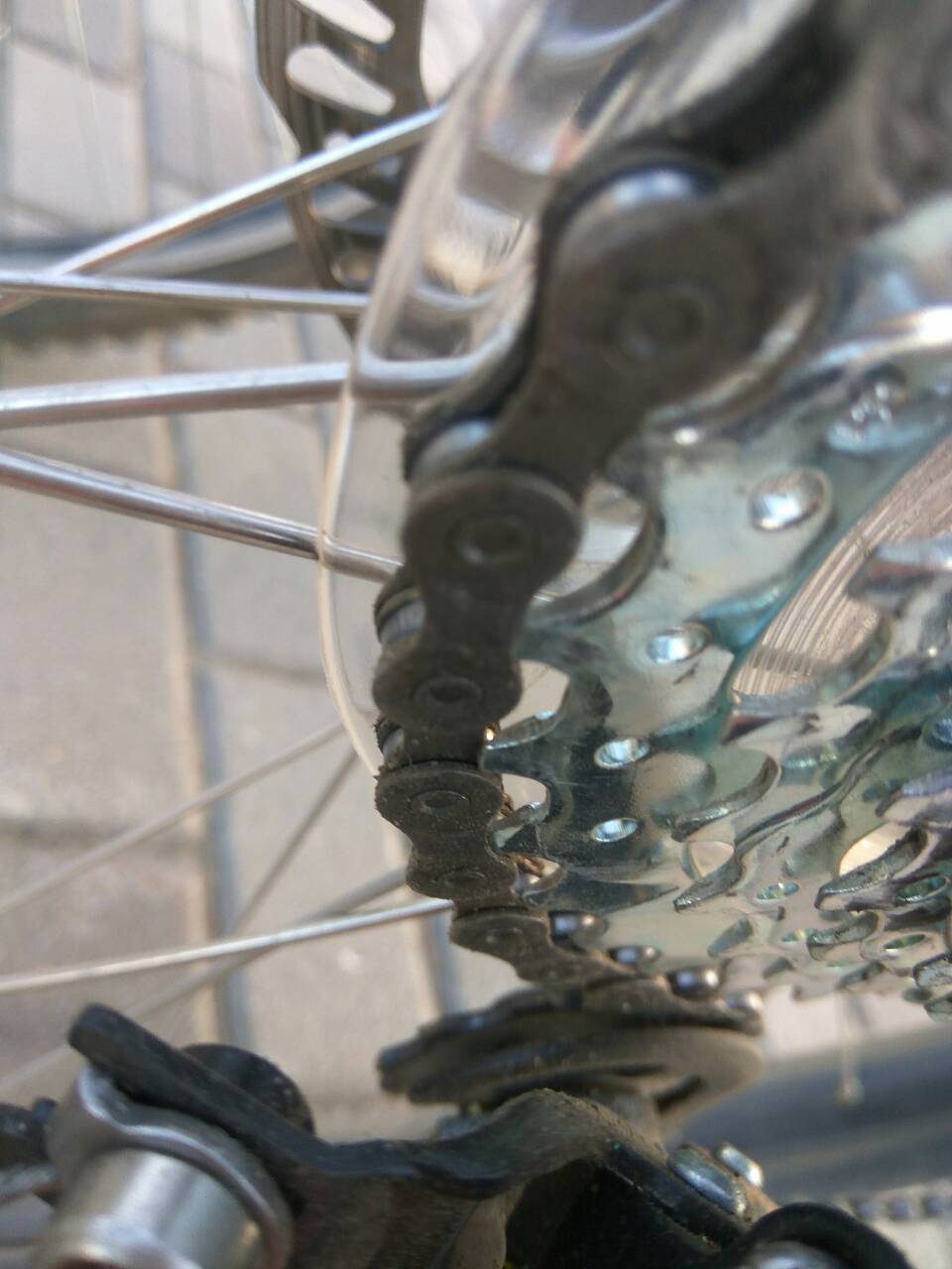

Вот во время переключения заметил вот такую вот штуку, кто подскажет из за чего это может быть ?
покрути осторожно винт "L".
если бы еще знал где он, может до то подождать, оно там через 100 КМ пробега будет
ну там на заднем переключателе есть два регулировочных винта H и L. Аккуратно на четверть оборота закрути винт Л.
плюс замечал бывает
тогда не стоит переживать, просто нужно всё подстроить. С железом всё в порядке, но оно немного расстроено. Либо самому научиться, либо к механику пора.

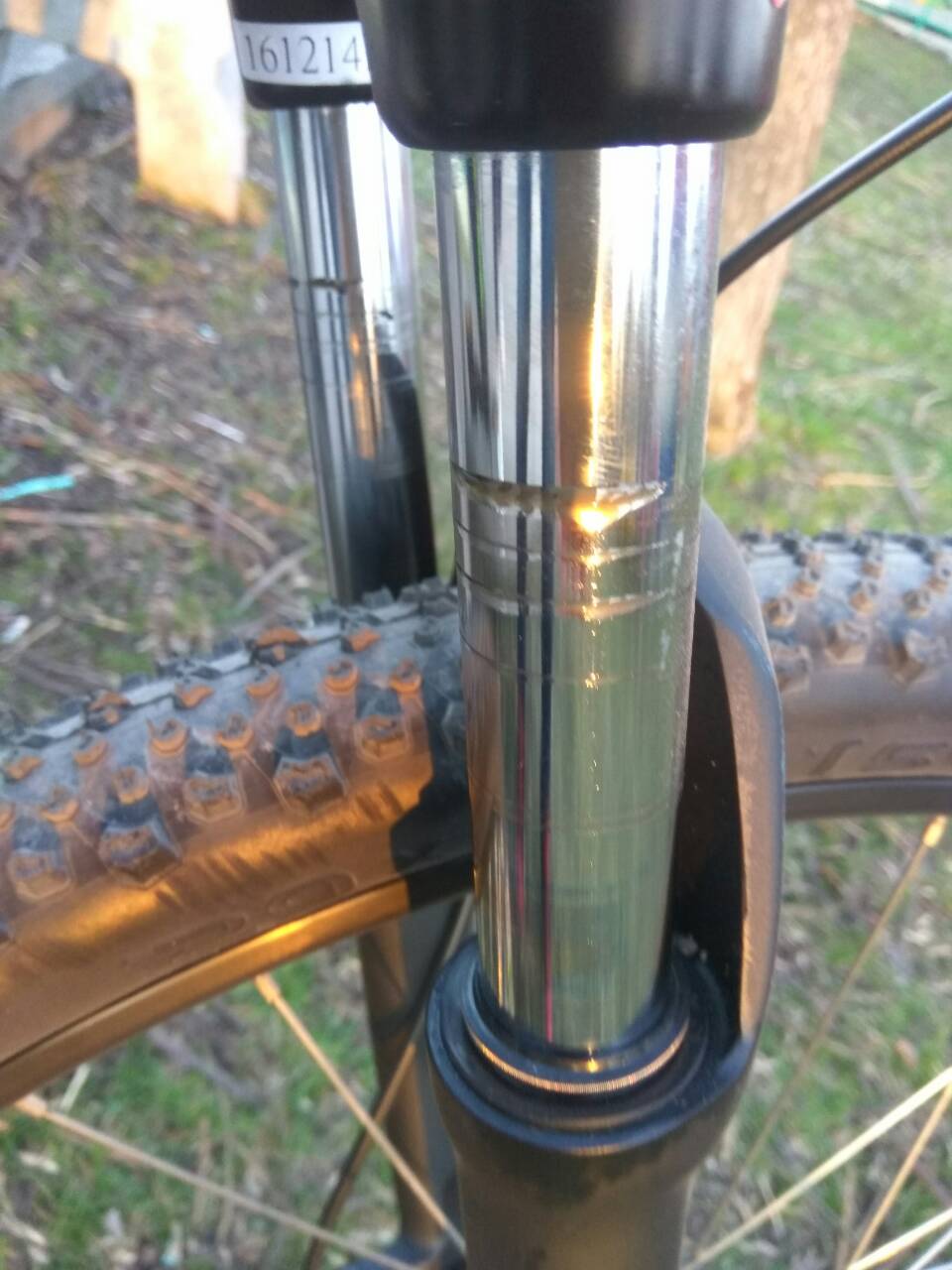

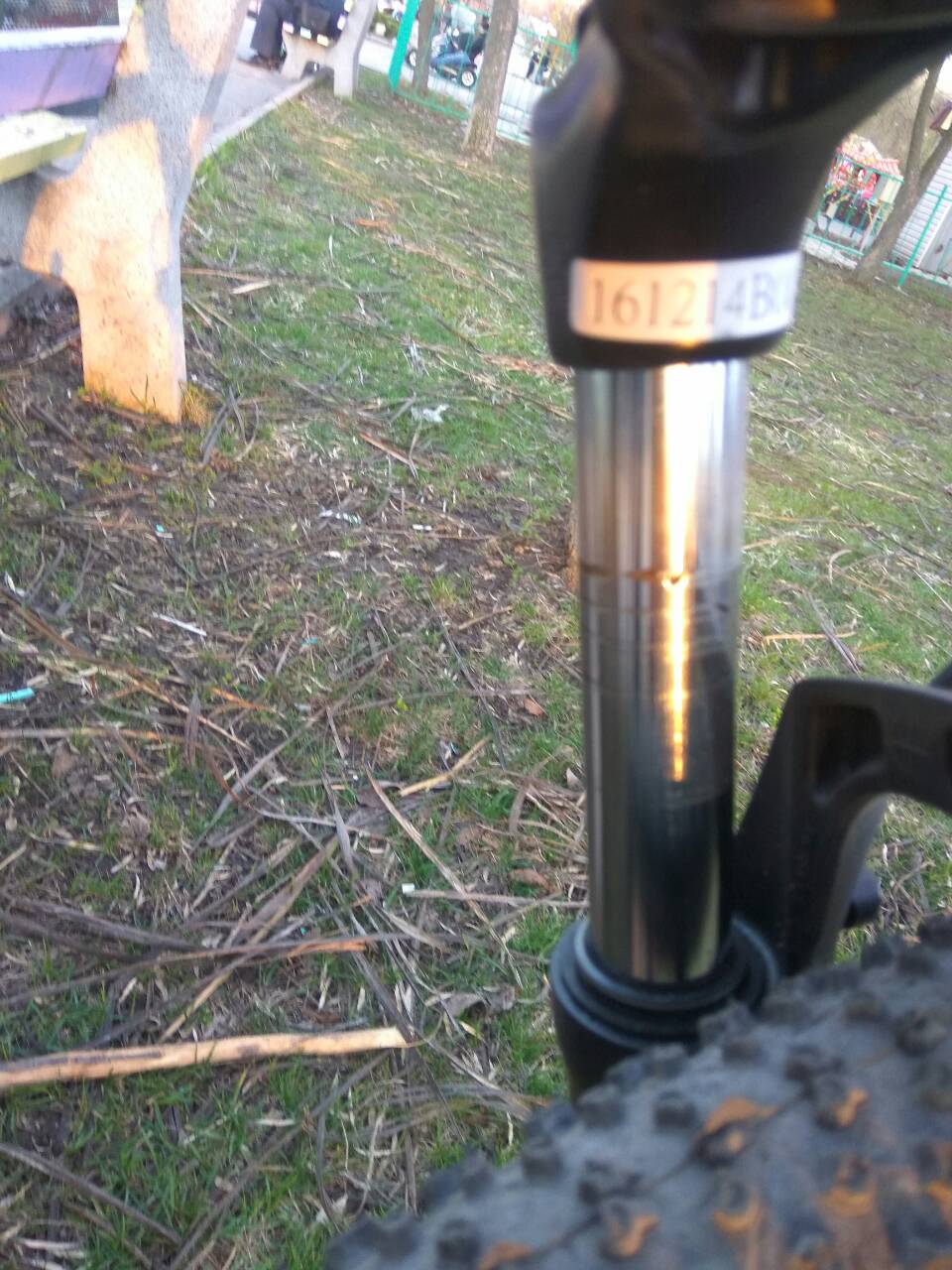

А по вилке, там вот такая вот хреновина масло на самой вилке бывает, и вверху возле пластмассы выступает, так и должно быть?

Путешествия учат больше, чем что бы то ни было. Иногда один день, проведенный в других местах, дает больше, чем десять лет дома.
Анатоль Франс
