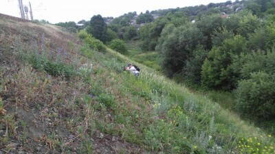

ЗЫ: Сегодня было небольшое трофи. ;) Как оказалось, со складником удобно пробираться через кусты и заросли. Сложил - пролез - разложил. И в гору удобно лезть. Сложил и переставляешь его перед собой, используя как опору.
hill.jpg [ 99.08 КБ | Просмотров: 8565 ]
Brompton custom 16"; Fatty Pride 4"

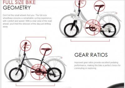

Интересные варианты от итальянцев - Carnielli bigfish
ScreenHunter_337 Nov. 14 22.48.jpg [ 121.47 КБ | Просмотров: 8252 ]
Правильно делают упор в рекламе: геометрия "взрослого" (не складного) велосипеда обеспечивает комфортную езду. Именно этим меня Бромптон подкупил.
http://www.bigfishbike.com/?tn=content&cid=239005
