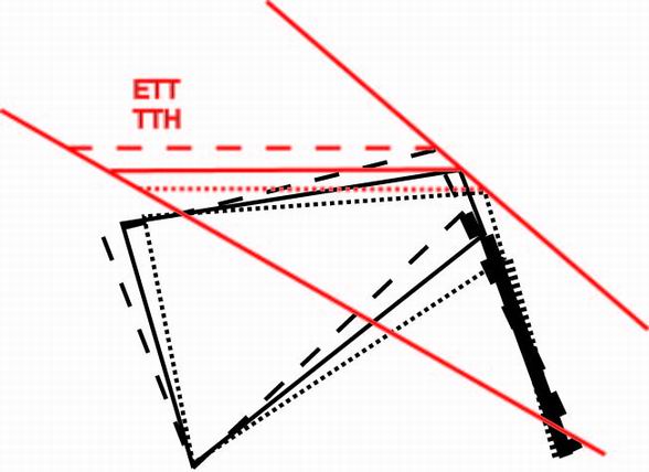

grigon писал(а):
Методика верна. Не очень понял про отодвигание седла, но насколько я помню, ETT — это отрезок горизонтальной прямой, проходящей по верхнему срезу рулевой, с концами в точках пересечения этой прямой с осями рулевой и подседельной труб. (По крайней мере, у рассматриваемых рам TTH нарисована именно так.) Ключевое слово тут — "горизонтальной", то есть образующей прямой угол с вертикалью (высотой). Таким образом, при изменении высоты вилки в любом направлении, ETT будет уменьшаться: При повороте (вокруг задней оси, да) "новая" ETT вместе с высотой подъема образуют катеты прямоугольного треугольника, гипотенузой которого станет "старая" ETT. А, как нам известно, катет не может быть больше гипотенузы.
Надеюсь рисунок все пояснит, что с увеличением длины вилки ЕТТ растет для одной и той же рамы (хотя !!! конечно это в общем случае). "Центральный" четырехугольник рамы как раз и вбил с углами 74 и 70, потом добавил два варианта с "длинной" и "короткой" вилкой. Понятно, что вращение не вокруг узла каретки, но рисунок черкнул быстро, только для наглядности. :wink:
P.s.: Все, уже отправив сообщение, увидел где не прав! Действительно, в 10-м году Kona DR. DEW при более короткой , чем DEW PLUS, вилке (392 vs 400) имеет более длинное ЕТТ (ТТН) -> 537 vs 535 (для ростовки 49см). Просматривая раньше ТТХ ожидал видеть обратную ситуацию, ее и "видел", и не заметил что все наоборот. :oops:
Ну, чистить предыдущее сообщение не буду. Оно только подтверждает, что производитель с каким-то своим тайным смыслом внес мелкие изменения в геометрию. Интересно зачем, ведь эти пару мм ничего по сути не меняют, а тех.оснастку линий надо перенастраивать? :unknown: Не логично как-то. :unknown:
