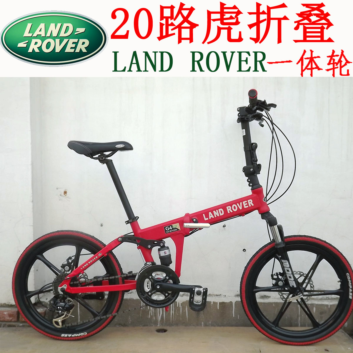

Дорогие форумчане!
Прошу вашего совета или обоснованной критики.
Дело в том, что мне понравился детище китайского велопрома складной велосипед Profi G20RIDE-B A20.3.
https://stylus.ua/thumbs/320x320/72/d8/680225.jpeg
Возможно ли его переделать для езды взрослым до 75 кг веса и ростом 163-174 см.
Если есть непреодолимые недостатки в моей затее, то прошу обоснованно доказать.
Производитель Profi
Тип Велосипед горный MTB
Возрастная группа до 9 лет
Регулировка высоты сиденья Есть
Артикул Profi G20RIDE-B A20.3
Вес нетто (без упаковки) 13 кг
Материал колёс Резиновые надувные
Материал рамы Алюминий
Кол-во скоростей 18
Нагрузка максимальная 100 кг
Диаметр колёс 50,8 см (20")
Тормоз задний Ободной
Тормоз передний Ободной

Переделать можно все. \вопрос в цене и целесообразности переделки.

Да во что только этот несчастный паратрупер китайцы не переделывают :D
Это я к тому что лучше найти уже готовый. А так конечно нет ничего невозможного. Только полгода выпилинивания и стоить будет в раза в три дороже :smile:
