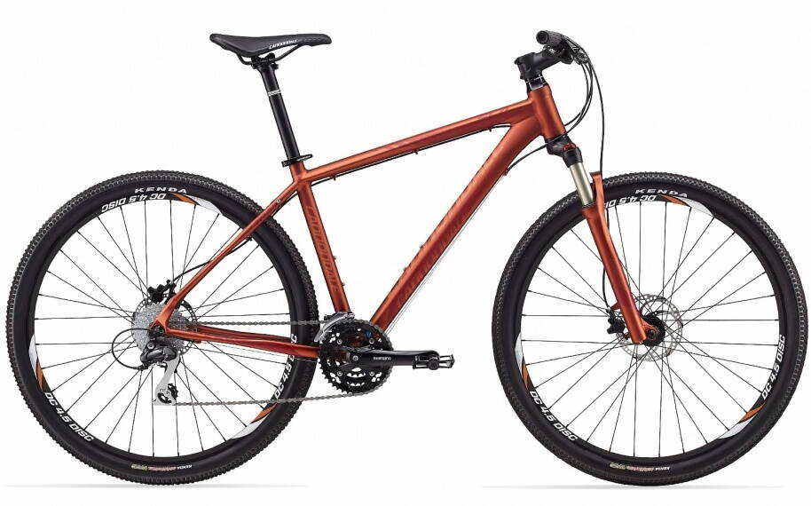

я[u][list=] определился [/list][/u]что хочу кадейл!!!! прогрес :D но теперь другой вопрос 26 или 29?
5f4302ba228ba93ff0c379e90148a5c9.jpg [ 162.81 КБ | Просмотров: 2484 ]
322d0c36c280466ec125590189b5c97b.jpg [ 134.03 КБ | Просмотров: 2484 ]

тут без вариантов: нужно прокатиться на найнере, чтобы понять нра или не
но то, что это Сандаль - уже хорошо :yes:

Я тоже выбирал между этими моделями, только сезоном раньше... выбрал 29", не жалел ни разу!
Особенно порадует геометрия: у него довольно короткая как для найнера база, он манёвренный (ни разу не понимал, почему говорят, что найнеры не манёвренные?) и, самое главное, он как-то ненормально легко выезжает на подъём! Но на крутых спусках приходится немного осторожничать, опять же из-за такой геометрии.
Небольшой совет: трансмиссию лучше поменять сразу на деор хотя бы, если всё провернуть тут же на форуме, то это примерно +200грн.

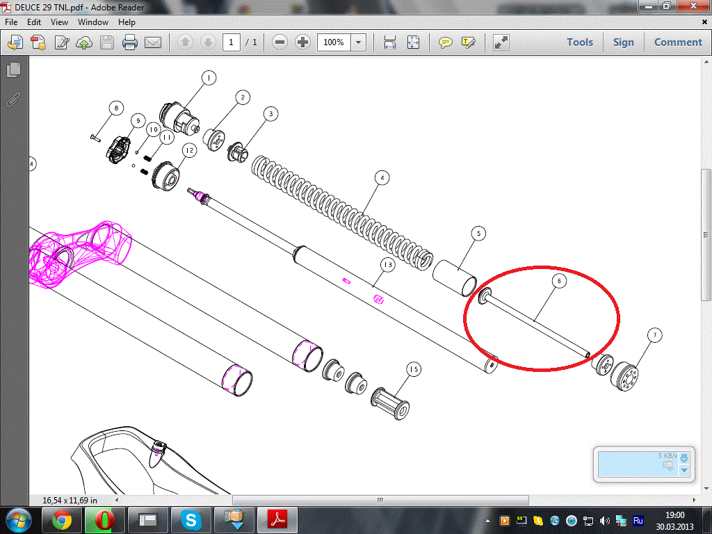

на счет стоковой вилки, если у нее такие же внутренности как и у моей gila pro то можно разогнать до сколько не хочу, вот только убирать "демпфер" типа резинко не разумно, лучше шток выточить новый подлиннее.
И да, все таки кишки одинаковые, мануал в руки
2.gif [ 106 КБ | Просмотров: 2445 ]
