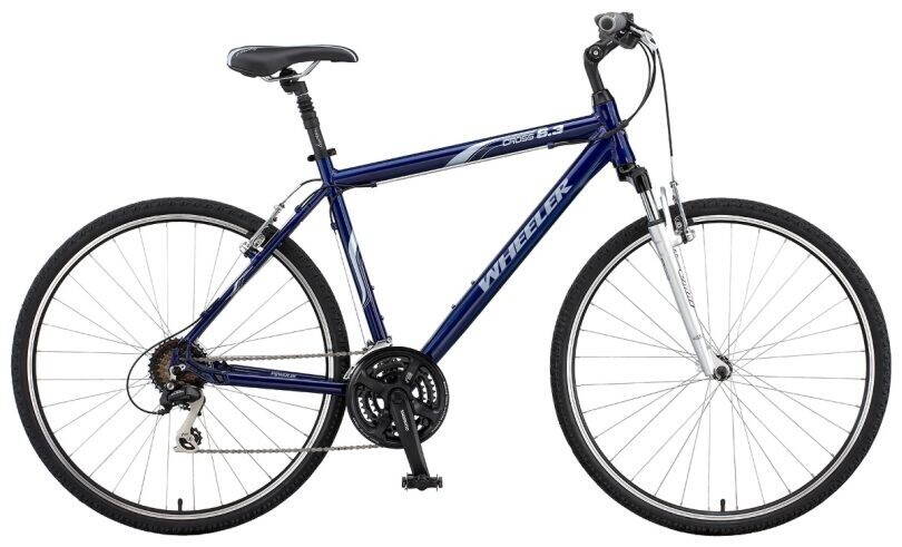

WHEELER CROSS 6.3 M
Амортвилка RST-777 Preload Adj, тройной баттинг, гидроформинг, подсидельный штырь с аммортизацией.
59_09_b.jpg [ 86.65 КБ | Просмотров: 3383 ]
По действующей акции 3270 грн. Цена без скидки 3650 грн.
