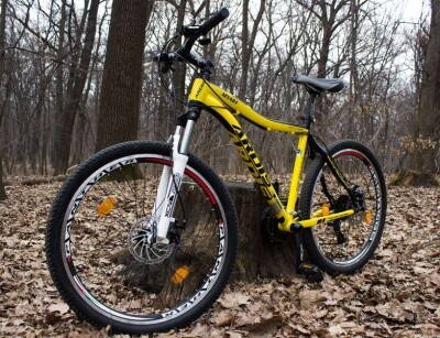

Доброго дня господа. Собственно хочу купить вел для езды на работу и для небольших вылазок на природу.
После скитания про интернету мой взгляд пал на такой вариант. Ardis Nevada. Вот более подробно http://iron-gear.com.ua/buy-bike/ardis-nevada-26/
Собственно от вела хочу нормальной комфортной езды и минимального вмешательства в узлы при эксплуатации ( ну так что бы не каждую неделю его ковырять). Что скажите про мой выбор? Хотелось бы услышать мнение и по обвесу. Стоит брать или лучше поискать что то другое? Или же что может посоветуете от себя.
0x600-buy-bike-ardis-nevada-2.jpg [ 115.24 КБ | Просмотров: 1592 ]
СообщениеДобавлено: 02.05.2015 17:03
Сообщения: 4271
Город: batym, Israel
Возраст: 64
Зарегистрирован:10.08.2007
Под вашу задачу я бы не советовал - к сожалению тут гораздо больше понты, а не ездить.
Продавец пишет
Амортизационная вилка передней подвески делает данный байк пригодным для езды по разбитым дорогам и бездорожью, смягчая любые неровности рельефа, которые могут встретиться на вашем пути. Даже на печально известной среди велосипедистов грунтовой дороге типа «стиральная доска» вы будете чувствовать себя уверенно и комфортно, полностью контролируя движение велосипеда.
Тут сильно не так - Тяжелая и непрочная, как бы амортизационная, а на деле - макетная, вилка изрядно ухудшит управляемость вела, и достаточно быстро выйдет из строя. Для бездорожья сие непригодно в силу комплектации дисковыми тормозами и трансмиссией с трещеткой - достаточно быстро уйдет в хлам и протребует весьма частой настройки.
Велосипед имеет легкую алюминиевую раму, являющуюся наилучшим вариантом для современного спортивного байка. Благодаря оптимальному соотношению прочности и веса, такая рама позволяет быстро разгонять велосипед и легко гасить инерцию движения при торможении.
Алюминий, на сегодня, самый дешевый материал для рамы, позволяющий сделать ее более менее легкой. Относительно быстрый разгон - пожалуй да, но вот и сброс скорости при прекращении педалирования, тоже быстрый, без всякого торможения :smile:
Велосипед обладает наличием колес по диаметру в 26 дюймов – это стандартный размер колеса велосипедов, предназначенных для езды по городским районам и труднодоступной горной местности. Велосипеды, имеющие такой диаметр колес, достаточно маневренные, набирают прекрасную скорость, характерны быстрым ускорением и отличным накатом.
В городе размер колес особого значения не имеет, а на пересеченке - лучше бы побольше. Про накат - чистейшее враньё.
На велосипеде установлены дисковые механические тормоза. Данная разновидность тормозов обладает лучшими технологическими показателями в сравнении с ободными тормозами. Когда мы нажимаем на рычаг тормоза, тогда тормозная колодка сжимает тормозной ротор, который находится на втулке колеса, что позволяет снизить скорость. Подобные тормоза прекрасно подлежат ремонту, поскольку их конструкция довольно проста, также с их помощью можно без проблем кататься в любую погоду.
Сами по себе дисковые тормоза - штука хорошая, в особенности для экстрима и спорта, так как позволяют продолжать ехать с сохранением полноценного торможения на сильно погнутом колесе. Но чтоб это реально и долго работало - надо и конструкцию и втулки - толстая ось и кассета, а не трещетка, и вилки, и рамы усилить, причем весьма серьезно... А этого - нет.
Под Вашу задачу - простой, как мычание, вероятно б/у от хорошего бренда, фитнесс вел с жесткой передней вилкой, на 28"колесах с универсальной резиной, с как минимум 8, а лучше 9 звездами в кассете заднего колеса и ЛЕГКИЙ!!!! 10-11 кило. На таком проезжаемо очень многое, обслуживание минимально, накат хорош и цена эксплуатации минимальна.

Если на пути на работу-с работы нет сочетания затяжной подъем+ длинный ровный участок а есть или только ровные места или только подъем-спуски без горизонтальных площадок, то велосипед со скоростями вообще не нужен. Тем более не нужна амовилка. Следует купить классический велосипед- "синглспид" с только одной скоростью, подобрать ему удобный для седока размер звездочек и ездить без проблем.

Рост 178см. Вес 83кг. Велосипед нужен для езды на работы (12 км в обе стороны) и периодических вылазок на природу. Использовать буду почти каждый день. Дорога на работу это 90% разбитый асфальт+ такой же гунт.

Огласите верхний предел по деньгам
А вообще драйв-спорт наше всё
LEON, Fort, Winner, Whiller, Spelli, Pride, Ardis, Azimut - это условно наши марки, у которых есть и нормальные велы и гавно. Пошустрите и-нет.
Ардис Невада плох трещеткой. Если брать Ардис, то самый дешевый вел с кассетой у них - это Ардис Компасс :cool:

:D Живу в пригороде. Есть и спуски и подъемы. И дорога убитая в хлам с ямами по колена. Ровных хороших участков мало. Я думаю на "синглспид" мне будет тяжеловато.

А что плохого в "трещетках"?
Предел 5500 грн. Инет шерстил. Для меня не "шарящего" в велах они как бы все одинаковы, только названия разные. Уж простите.
Еще приглянулся Fort Gemini и FORT PRO EXPERT ALU 2015.

Fort Gemini вполне адекватный велосипед

Адекватный вариант как раз на кассетной втулке.Товарищ который писал про 10-11 кг живет наверное на марсе.Такой велосипед хорош ,но стоит очень много денег,даже бу.Во-вторых это велосипед для спорта-для обычной езды он точно не нужен.Скажем чесно 14 кг велосипеда обычному обывателю хватит с головой.И все рамы из бюджетной категории катят практически одинаково.Велосипеды с касетной втулкой имеют от восьми скоростей,редко семь,и в характеристиках кассета имеют HG-hiperglide,трещетки обозначаються TZ.Это у шимано.

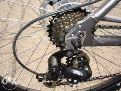

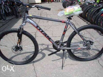

Ну тогда ardis nevada отпадает. Буду смотреть что то другое и только на кассете. Ардисы наверно вообще отпадают , так как у них с кассетой цена начинаются от 6500 грн, что для меня многовато.
Вот на смотрел простой не дорогой вариант. Только не могу определить на кассете он или нет. Никто не знает?
http://kiev.ko.olx.ua/obyavlenie/gornyy ... dpG2T.html
204474287_1_644x461_gornyy-velosiped-titan-atlant-26-alyum-rama-kiv.jpg [ 45.57 КБ | Просмотров: 1404 ]
204474287_4_644x461_gornyy-velosiped-titan-atlant-26-alyum-rama-hob-vdpochinok-sport.jpg
204474287_4_644x461_gornyy-velosiped-titan-atlant-26-alyum-rama-hob-vdpochinok-sport.jpg [ 48.21 КБ | Просмотров: 1404 ]

Однозначно трещетка! Вилка ZOOM вводит в ступор, а некоторых в "штопор"! "Прочная стальная рама" добивает окончательно, а "Объявление не активно" ставит жирную точку!
