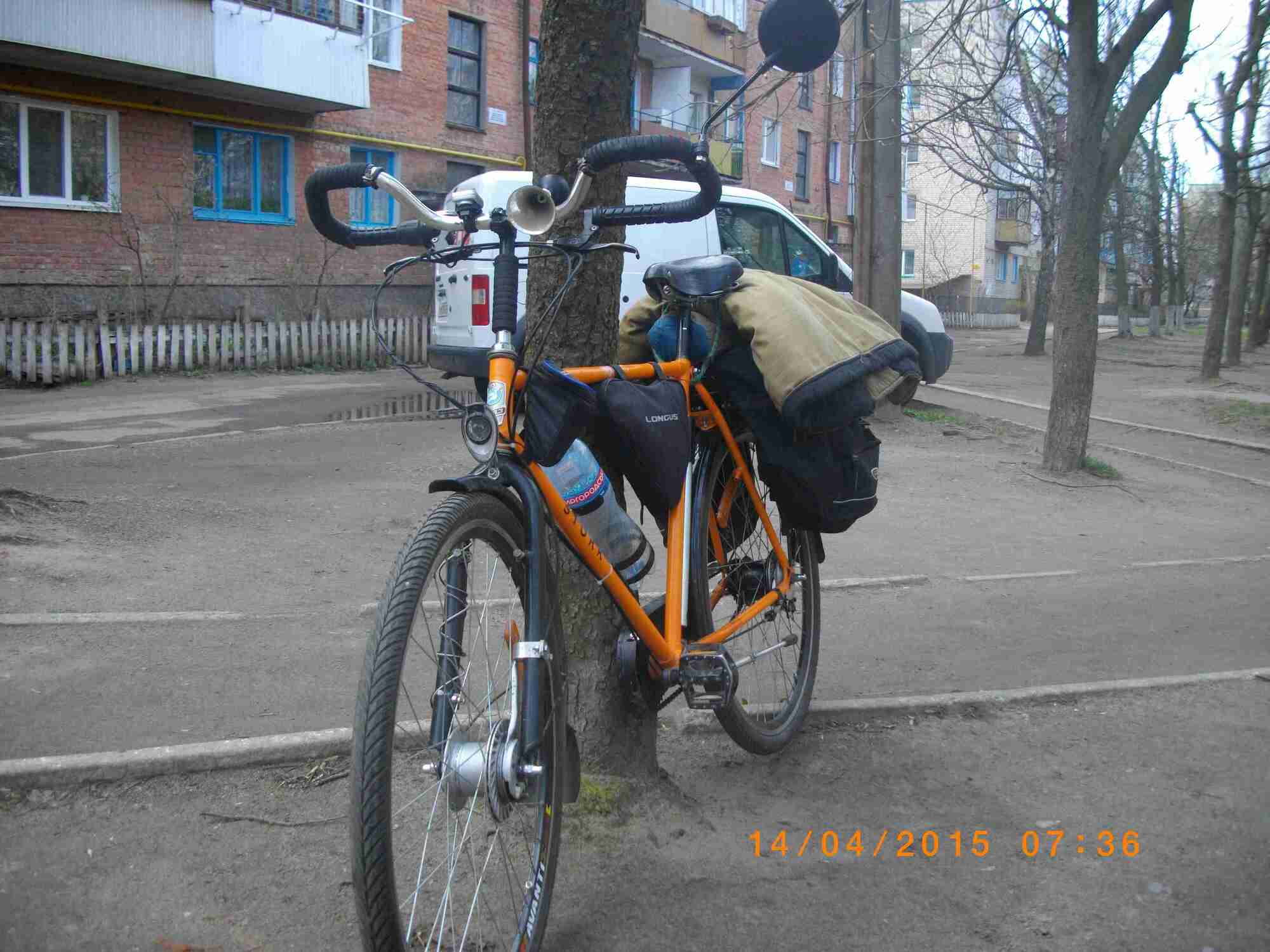

Почему так категорически нужны ви-брейки?
Они, как раз наименее подходят для многодневного похода, ибо боятся сырой прогоды, когда налипшая на обода грязь съедает их за пол-дня!
Ты мне не поверишь, но в поход по Украине очень подойдёт обычный ножной тормоз! Он не боится плохой погоды, грязи, пыли... у него не порвется тросик за 100 км от ближайшего веломагазина и не сотрутся колодки.
Но ножной тормоз возможен при использовании односкоростной или планетарной втулки, которые у молодой поросли вызывают (пока что) саркастическую усмешку, а зря...
Поэтому настоятельно рекомендую искать велосипед с дисковыми тормозами, или хотя-бы с возможностью их последующей установки.
Для туризма также подойдут и тормоза, которые можно условно отнести к разряду "комфорт", т.е. барабанные и роллерные. Они несколько тяжелее, чем дисковые, но выигрывают в надежности, всепогодности и сроке службы.
"Обвес попроще" - простая трансмиссия с планетарной втулкой, ножным, роллерным или барабанным тормозами. Такой обвес не подведет в многодневном походе.
IMGP1472.jpg [ 412.76 КБ | Просмотров: 2786 ]

BOOTSMANNспасибо за ответ, что то мне подсказывает, что Вы человек с опытом, поэтому я прислушаюсь к вашему совету. А почему именно Ви брейки? А потому , что мне так сказали, мол с ними будем меньше проблем на случай поломки, что если один тросик лопнул, то всегда есть другой и в полевый условиях проще ремонтировать...
Но раз ест ьварианты с планетарными втулками, то какие посоветуете , а то у меня NISHIKI 26 на нексусе, мне мало чтобы вывиратся на горки если чесно, и появляется какой то треск время от времени, вот я и воюсь и не знаю как ее чинить...
Буду благодарен за советы.

Могу сказать, что это велосипед горный и для дальних походов подойдет весьма условно. У меня никогда не было горного велосипеда, поэтому не скажу "за всю Одессу", но это велосипед для попрыгать на легке по камушкам и корням в лесу, помесить говно грязь, выбраться в крутую горку... А вот сидеть на нем много часов и дней вряд-ли получится: он предназначен для силового педалирования, а не для долгого и размеренного.

И важное к сведению: для нормальной установки планетарной втулки нужна рама с горизонтальными или косыми дропаутами!
Всякие там натяжители - это уже от лукавого и сводят на нет желанную "простоту обвеса".
Также нужен руль с большим количеством разных хватов, чтобы не отдавить пальцы в походе, а именно рули бран, бабочка, буллхорн. Часто на МТБ рули ставят рога и тоже довольны.
Седлушка очень важна, но здесь с первого раза угадать очень трудно. Я лично прекрасно себя чувствую на дорожном диванчике со пружинами.
И ПРЕНЕПРЕМЕННО брызговики и багажник: что за поход с рюкзаком за плечами? А без брызговиков можно ездить только в погожий день, вокруг дома и под присмотром мамочки...

Я вешу около 110 кг и звезды на велике стоЯт 40х22. В горы я не ездил, но в подъемы 12-13% заезжаю, втулка держится. думаю, что звезды где-то 36х23 вполне поедут, ни фига ей не будет. Да и ты в 14 лет наверняка не весишь сотню?
Дальнейшее уменьшение соотношения звезд бессмысленно, т.к. делает скорость движения в гору равной скорости подъема пешком, но тогда нужно спешиться и поберечь колени на старость.
Так же малая скорость делает езду на грани устойчивости, что так же опасно.
