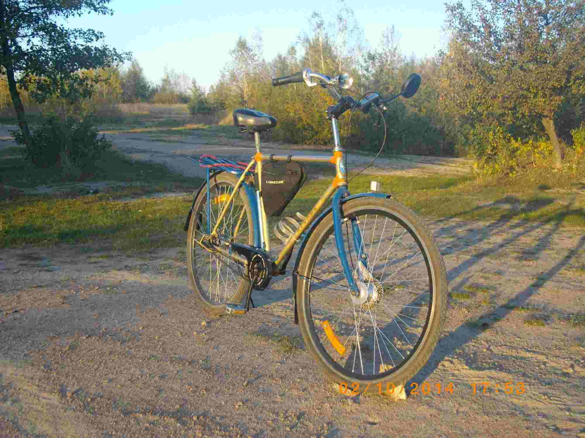

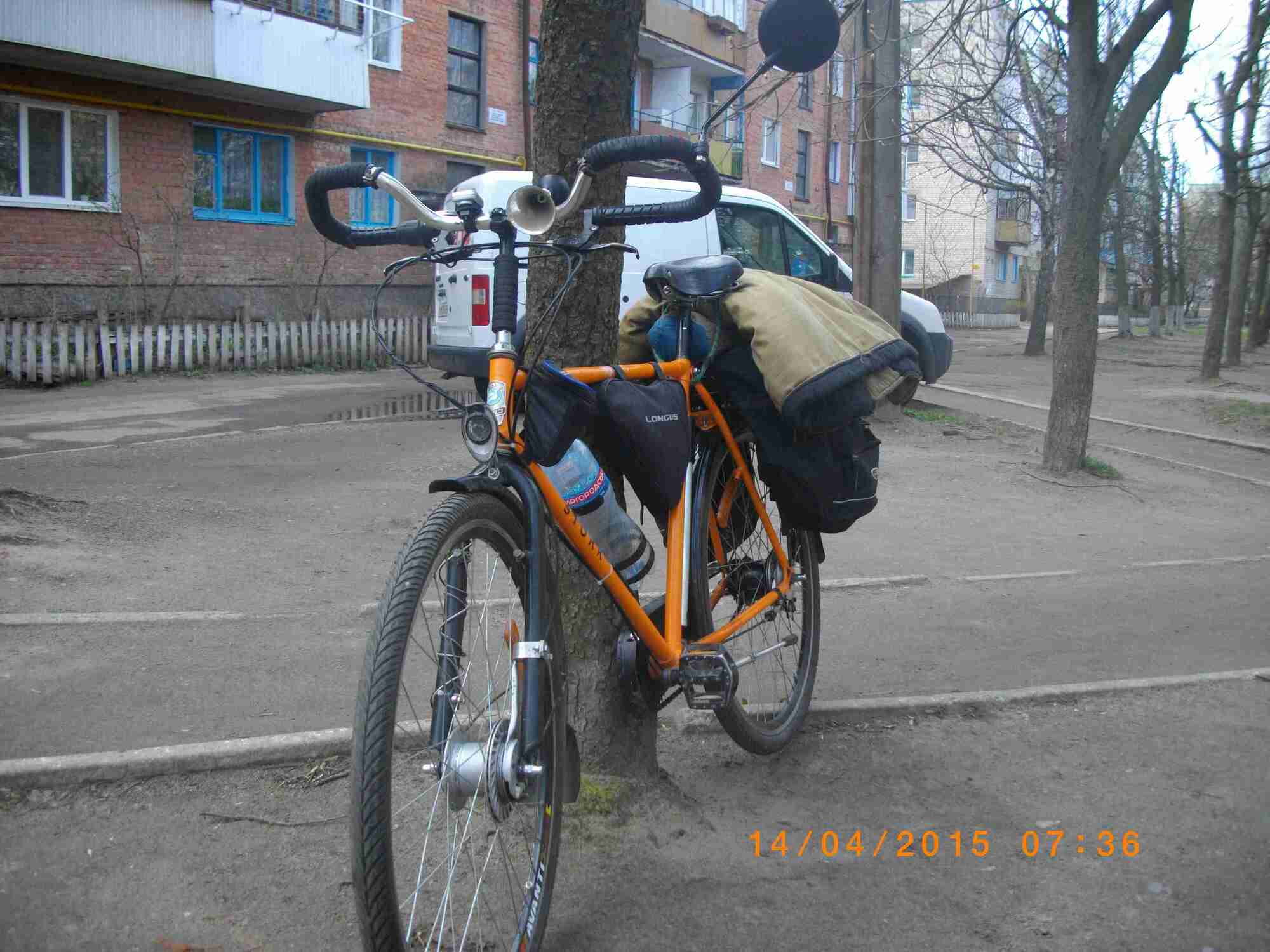

Я пошел таким путем и собрал два крокодили на минских рамах: один для туризма, второй для города и окресностей:
IMGP1403.jpg [ 273.78 КБ | Просмотров: 2054 ]
Планетарка SRAM S7, тормоз ножной; сейчас спереди динамо-втулка с роллерным тормозом.
IMGP1472.jpg [ 412.76 КБ | Просмотров: 2054 ]
Планетарка SHIMANO 8R36 c роллерным тормозом, спереди динамо-втулка также с роллером.
На обоих передние шатуны под квадрат, двойные обода, а на городском сзади спицы по 3мм.
