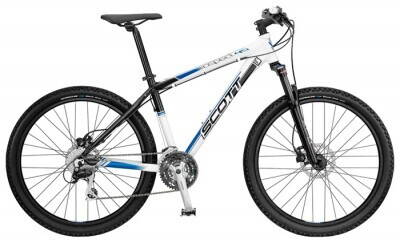

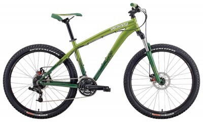

Всем привет, помогите определиться с выбором. Уже практически решился на покупку Scott Aspect 45, а тут увидел Specialized P.1 All Mountain и опять засомневался. Я понимаю, что это аппараты для несколько разных целей, но хочется все и сразу, как всегда. Иногда нужно проехать 100 км просто по трассе, а иногда хочется и по буеракам в лесу поскакать. Кого выбрать? Может есть еще какая-то альтернатива в этой ценовой категории. Хочется взять вел с хорошей, крепкой рамой, а все остальное буду улучшать по ходу. И еще, мой рост 181 см - какой размер мне подходит? 19", L? Перечитал кучу форумов, все компетентные люди собрались здесь, вся надежда на вас. Деньги уже на руках... в какой магазин их отнести???
Scott Aspect 45
Вес
13.55 кг
Рама
Новая гидроформованная рама
Алюминиевый сплав 6061 D.B.
Геометрия Performance
Вилка
Suntour XCR
with Lockout
100mm travel
Рулевая колонка
Ritchey Logic
OE integ
Переключатель (Задний)
Shimano Alivio
RD-M410
24 Speed
Переключатель (Передний)
Shimano Acera
FD-M360
31.8mm
Шифтеры
Disk:
Shimano SL-M 360
EZ-fire plus
V-Brake:
Shimano ST-EF60
EZ-fire plus
Тормозные ручки
Disc:
Tektro Auriga Comp
V-Brake:
n/a
Тормоза
Disc:
Tektro Auriga Comp
Hydr. Disc
V-Brake:
Scott Comp
V-Brake
Система
Shimano FC-M361
silver
44x32x22 T
Каретка
Shimano
BB-UN 26
Cartridge Type
Руль
Scott Aspect OS
620mm, black,
31,8mm
20mm rise 8°
Вынос
Scott
JD-ST66
OS 31,8mm
Педали
Xerama SP-910-S
Подсед. штырь
Scott
HL SP-238
31.6mm
Седло
New Scott Aspect
Втулка (Передняя)
Scott Disc Team
or Formula
FM-21FQR
Втулка (Задняя)
Shimano
FH-M475 Disc
or FH-RM60-8
Цепь
KMC Z-72
Кассета
Shimano
CS-HG30-8l
11-30T
Спицы
15 G, stainless
black
Обода
Rigida ZAC 19 SL
D-Wall, CNC, black
Покрышки
Schwalbe
Black Jack
26 x 2.1 / 50TPI
FRAME
P. Series AM A1 Premium Aluminum, tig weld, fully-butted w/ double ORE DT, externally machined HT, forged dropouts w/ replaceable hanger, disc only
REAR SHOCK
FORK
SR Suntour SF10-XCM, 100mm (12" only = 80mm), 1pc. alloy lower, 30mm Hi-Ten stanchions, coil/mcu spring w/ preload adj., size-specific spring rates, spring seals, disc only
HEADSET
1-1/8" threadless, loose ball
STEM
3D forged alloy, 10 degree rise, 25.4mm clamp
HANDLEBARS
Alloy riser bar, 25.4mm, 38mm rise, 640mm wide, 8 degree back sweep, 8 degree up
GRIPS
Specialized Enduro, dual compound Kraton, no flange, 131mm
FRONT BRAKE
Avid BB5, mechanical disc, 160mm G2 Clean Sweep rotor
REAR BRAKE
BRAKE LEVERS
Alloy, linear pull
FRONT DERAILLEUR
Shimano Altus, 34.9mm clamp
REAR DERAILLEUR
SRAM X-4, midcage
SHIFT LEVERS
SRAM X4-R 8sp trigger
CASSETTE
SRAM PG-820, 8-speed, 11-32t
CHAIN
KMC X8 w/ reuseable Missing Link
CRANKSET
SR SunTour XCM fully replaceable, Octalink spline
CHAINRINGS
42S x 32S x 22S
BOTTOM BRACKET
Shimano BB-ES25, Octalink spline, cartridge bearing, 68mm x 118mm
PEDALS
Steel cage, composite body, 9/16"
RIMS
P.Disc AM, double wall disc, 32h
FRONT HUB
Forged alloy, hi/low flange, double sealed, ground race, machined disc mount, 32h
REAR HUB
Forged alloy cassette, machined flanges and disc mount, double sealed, ground race, 32h, QR type
SPOKES
2mm (14g) stainless
FRONT TIRE
Specialized The Captain Sport, 26 x 2.2", 60TPI, wire bead
REAR TIRE
INNER TUBES
Schraeder valve
SADDLE
Specialized XC, Body Geometry, 143mm width, front and rear bumpers
SEATPOST
Alloy two bolt, 12.5mm offset, micro adjust, 30.9mm
SEAT BINDER
Alloy QR, nylon washer

только скотт...тк. Р1 по асфальту это гроб
он тяжелее более чем на кило...никому не нужный лишний вес!!
я только за скотт :cool:
