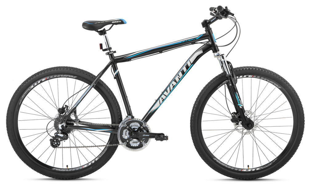

Здоровчик! Собираюсь приобрести вел Avanti Canyon 29. Для велопрогулок пару раз в неделю.
Рама - алюминий, 21"
Вилка - Zoom CH-386 100 mm
Рулевая - Neco H846SW
Вынос - UNO AS-021
Руль - UNO HB-RB12
Подседельный - UNO SP-343
Передний переключатель - Shimano Tourney FD-TX51, 3k
Задний переключатель - Shimano Altus RD-M310, 7k
Манетки - Shimano SL-M310, 7k
Передняя втулка - Quando
Задняя втулка - Quando
Тормоза - Tektro HDC, hydro
Резина - Kenda 29x2,10
Кто, что скажет про данный экземпляр?

Сколько он стоит? Есть подозрение, что это не лучший вариант :smile:
 Заголовок сообщения: Re: Avanti Canyon 29
СообщениеДобавлено: 17.07.2015 09:31
Сообщения: 3
Зарегистрирован:16.07.2015
7 130 грн.
СообщениеДобавлено: 17.07.2015 09:33
Сообщения: 4621
Город: Зеленодольск
Зарегистрирован:08.07.2014
artem7783
Брал такой прошлой осенью по просьбе товарища. Тогда стоил 3100 грн
Если не лезть в горы, а катать по парку, вполне нормально.
Машинка резвая, но оськи на эксцентриках показались мне ненадежными (вес у товарища 100+ кг).
Но это моё мнение, пока не сломались.
Передняя вилка макет, но для матрасного катания лучше и не нужно. Более высокого класса вилка стоит как весь этот велосипед.
На свои деньги он вполне.

Вилки нет, подседел на замену! И, как я понял, трещетка?
Ветер-лучший попутчик!
СообщениеДобавлено: 17.07.2015 09:55
Сообщения: 79
Город: Dnyepropetrovsk
Зарегистрирован:19.09.2014
Вилка не просто на замену, но ещё и фиг найдёшь ей замену. Потому, что 1" стакан и 29" колесо.

имхо лучше бу классом повыше.
СообщениеДобавлено: 17.07.2015 12:11
Сообщения: 2126
Город: Харьков, Алексеевка
Зарегистрирован:23.02.2008
Раз в неделю - пойдет.
А как у вилки ноги штопором пойдут, когда затрахает гнутая ось в трещетке и глючные тормоза, а вы поймете, что вам нравится катать - купите что то получше.
Ремонт велосипедов
Cannondale Flash 3
Giant Anthem 3.5"
Univega HT-510
СообщениеДобавлено: 17.07.2015 14:08
Сообщения: 772
Город: Николаев
Зарегистрирован:12.06.2014
на таком бюджете еще и гидравлика??????
представляю что там за тормоза и насколько быстро они навернутся... ((

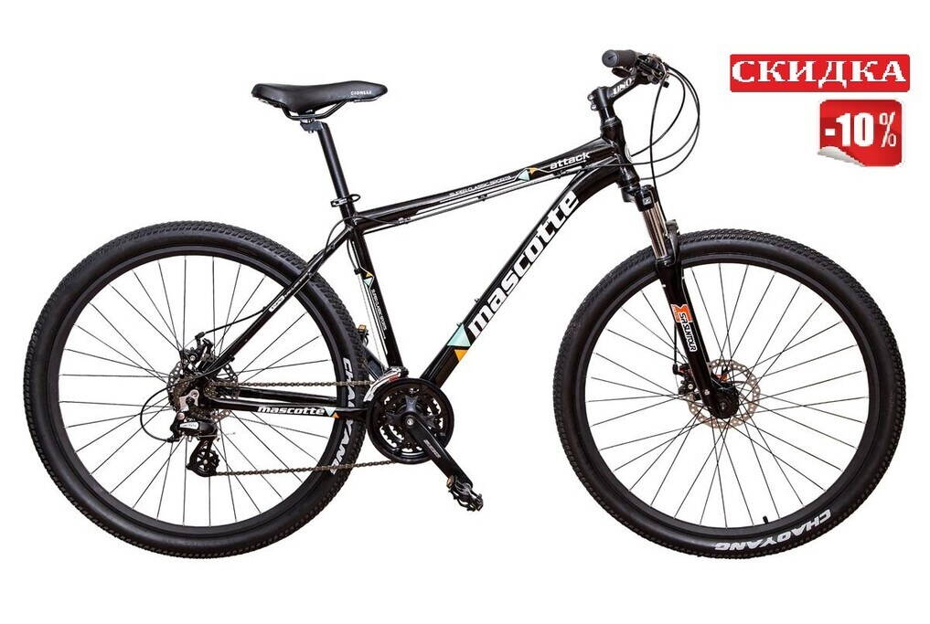

Еще есть вариант Mascotte Attak. Бюджет у меня ограничен 6-7 тыс. грн.
Вилка - Suntour XCT 80 mm
Вынос - UNO AS-021
Руль - UNO HB-RB12
Передний переключатель - Shimano Tourney FD-TX50, 3k
Задний переключатель - Shimano Altus RD-M310, 8k
Манетки - Shimano ST-EF65, 8k
Передняя втулка - JoyTech
Задняя втулка - JoyTech
Тормоза - Tektro Novella, disk
1.jpg [ 127.49 КБ | Просмотров: 1913 ]
СообщениеДобавлено: 17.07.2015 15:48
Сообщения: 322
Город: Северодонецк
Зарегистрирован:07.06.2012
вот этот уже лучше по обвесу на 2 головы (вилка дешевая, но рабочая; тормоза механические, слабоваты, но неприхотливы; кассетная втулка, а не трещетка)
