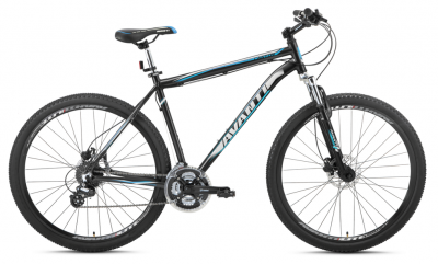

Здоровчик! Собираюсь приобрести вел Avanti Canyon 29. Для велопрогулок пару раз в неделю.
Рама - алюминий, 21"
Вилка - Zoom CH-386 100 mm
Рулевая - Neco H846SW
Вынос - UNO AS-021
Руль - UNO HB-RB12
Подседельный - UNO SP-343
Передний переключатель - Shimano Tourney FD-TX51, 3k
Задний переключатель - Shimano Altus RD-M310, 7k
Манетки - Shimano SL-M310, 7k
Передняя втулка - Quando
Задняя втулка - Quando
Тормоза - Tektro HDC, hydro
Резина - Kenda 29x2,10
Кто, что скажет про данный экземпляр?

Сколько он стоит? Есть подозрение, что это не лучший вариант :smile:

Брал такой прошлой осенью по просьбе товарища. Тогда стоил 3100 грн
Если не лезть в горы, а катать по парку, вполне нормально.
Машинка резвая, но оськи на эксцентриках показались мне ненадежными (вес у товарища 100+ кг).
Но это моё мнение, пока не сломались.
Передняя вилка макет, но для матрасного катания лучше и не нужно. Более высокого класса вилка стоит как весь этот велосипед.
На свои деньги он вполне.

Вилки нет, подседел на замену! И, как я понял, трещетка?

Вилка не просто на замену, но ещё и фиг найдёшь ей замену. Потому, что 1" стакан и 29" колесо.

имхо лучше бу классом повыше.

Раз в неделю - пойдет.
А как у вилки ноги штопором пойдут, когда затрахает гнутая ось в трещетке и глючные тормоза, а вы поймете, что вам нравится катать - купите что то получше.

на таком бюджете еще и гидравлика??????
представляю что там за тормоза и насколько быстро они навернутся... ((

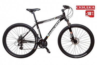

Еще есть вариант Mascotte Attak. Бюджет у меня ограничен 6-7 тыс. грн.
Вилка - Suntour XCT 80 mm
Вынос - UNO AS-021
Руль - UNO HB-RB12
Передний переключатель - Shimano Tourney FD-TX50, 3k
Задний переключатель - Shimano Altus RD-M310, 8k
Манетки - Shimano ST-EF65, 8k
Передняя втулка - JoyTech
Задняя втулка - JoyTech
Тормоза - Tektro Novella, disk

вот этот уже лучше по обвесу на 2 головы (вилка дешевая, но рабочая; тормоза механические, слабоваты, но неприхотливы; кассетная втулка, а не трещетка)
