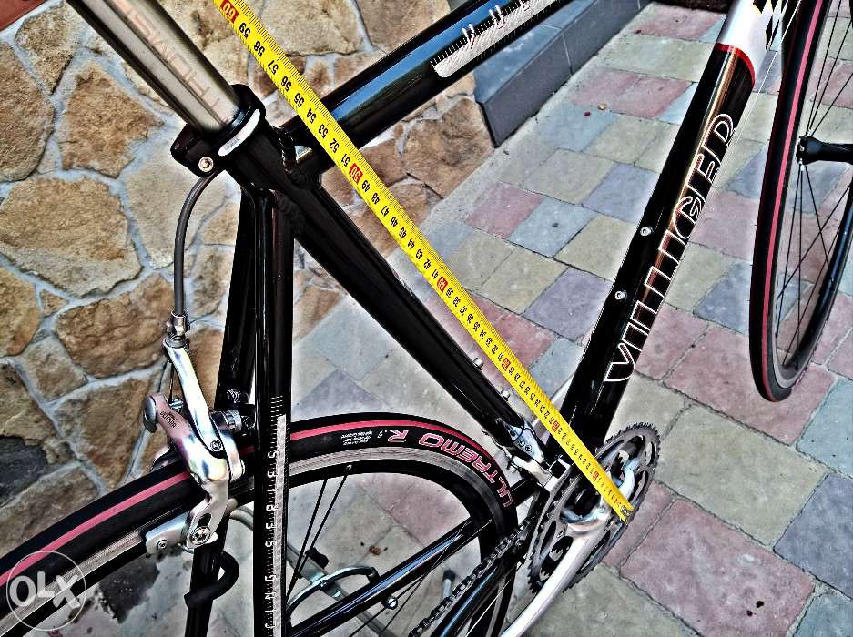

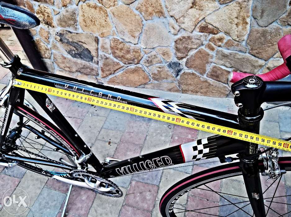

Помогите пожалуйста. хочу купить шоссейный велосипед, нашел подходящий по цене и характеристикам. только не могу разобраться с размером. мой рост 179 см. высота подседельной трубы 56 см, а длина горизонтальной 53см. по росту будто на меня а по длине по таблицам маловат.. :(

все что есть на данный момент это мой рост 179-180 и эти фото
236868836_6_1000x700_villiger-vulcano-shveytsariya-85kg-.jpg [ 144.24 КБ | Просмотров: 1914 ]
236868836_7_1000x700_villiger-vulcano-shveytsariya-85kg-.jpg [ 131.44 КБ | Просмотров: 1914 ]
 Заголовок сообщения: Re: Помогите с размером рамы
СообщениеДобавлено: 25.08.2015 16:31
Сообщения: 3923
Город: Sed.lg.ua
Зарегистрирован:04.08.2015
вынос руля (на 1-м кадре) сколько? 10 см?
пока не знаю, но думаю что 10

http://velofans.ru/vibor/podbor-ramy-ve ... sta-vyboru
http://moy.bike/razmer-ramyi-velosipeda ... tcher=true
Ваш етт 56 см

Alyezhik Koval
на моём велике от хомута седла до хомута руля 66 см: всё гуд
зы верхняя точка седла выше руля как на ваших фото
