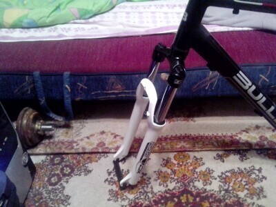

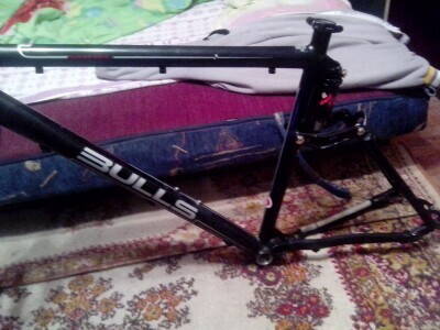

Куплено раму Bulls Sugar Max 2. Які вилки підходять до цієї рами? Хочеться чогось не дорогого і білого кольору. Так як я мало розуміюся, будь-яку критику та допомогу сприйму дуже добре.
СообщениеДобавлено: 06.11.2015 17:01
Сообщения: 111
Зарегистрирован:02.04.2014
Колеса какого диаметра, какой тип рулевого стакана, сколько готовы потратить на вилку, новая или б/у?

Похоже, что вы не сильно хотите, чтобы вам ответили, раз даже ссылок на фото рамы не сбросили.
По первому запросу гугл выдает раму с ребой под прямой шток 1.1/8 и ходом 100мм. Длину штока не забудьте прикинуть перед покупкой.

Фото рами ще немає, будуть в кінці тижня. Ще підскажіть про довжину штока яка має бути? Шукається бюджетна вилка білого кольору під дискові 26 колеса, до 2000грн, що порекомендуєте?

Просто прежде чем задавать вопрос, хорошим тоном считается предоставить хоть какую-то вводную информацию. Хотя бы найти такую же раму в интернете и кинуть фото/ссылку.
Длину штока рассчитывайте как (высота рулевого стакана)+(6-7см) минимум.
Если не знаете на что вам манетка блокировки, то не стоит за ней гнаться. Нормальной вилкой за около 2к будет RockShox Tora или XC30-32, или же какая-нибудь Marzocchi, это если б/у, нового ничего хорошего на эту сумму купить не выйдет. Если на мягкость хода пофиг, то покупайте Сантур ХСТ/ХСМ, в 1000 уложитесь, вилка тысяч 5-10км переживет.

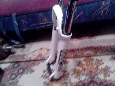

Куплена вилка 26 Suntour XF11-XCt-V3. Всім хто брав участь в допомозі по вибору вилки ВЕЛИКЕ ДЯКУЮ!

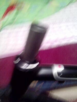

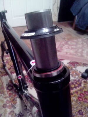

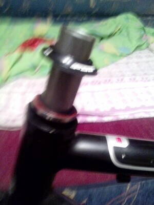

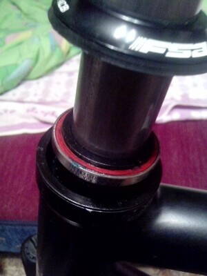

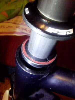

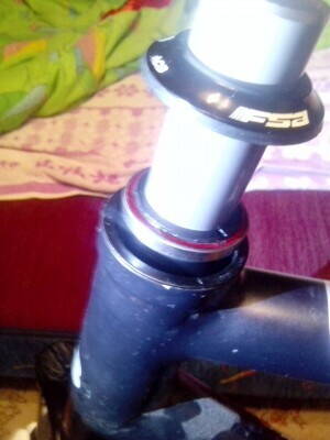

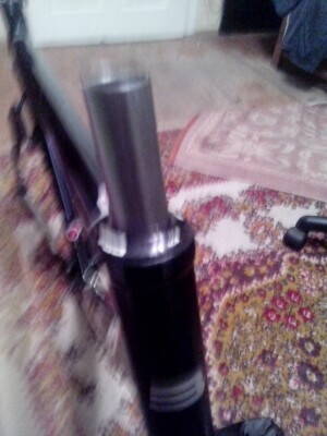

Не знаю чи створювати нову тему чи писати тут, але тепер потрібно допомогу у виборі рульової та виносу з рулем.
СообщениеДобавлено: 17.11.2015 21:36
Сообщения: 111
Любая полуинтегрированная 1.1/8. Если будет фото чашек рулевой, то можно сказать, на промах или на сепараторном подшипнике. Руль и вынос для начала покупается какой попало, а потом меняется под появившиеся требования.

фото рульової і загальні фоки
IMG_20151117_203901.jpg [ 553.68 КБ | Просмотров: 2972 ]
IMG_20151117_203907.jpg [ 491.93 КБ | Просмотров: 2972 ]
IMG_20151117_203913.jpg [ 576.8 КБ | Просмотров: 2972 ]
IMG_20151117_225441.jpg [ 369.49 КБ | Просмотров: 2972 ]
IMG_20151117_225454.jpg [ 466.8 КБ | Просмотров: 2972 ]
