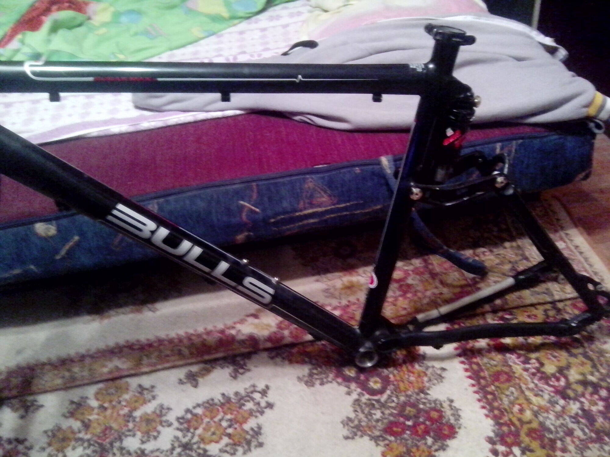

Похоже, что вы не сильно хотите, чтобы вам ответили, раз даже ссылок на фото рамы не сбросили.
По первому запросу гугл выдает раму с ребой под прямой шток 1.1/8 и ходом 100мм. Длину штока не забудьте прикинуть перед покупкой.

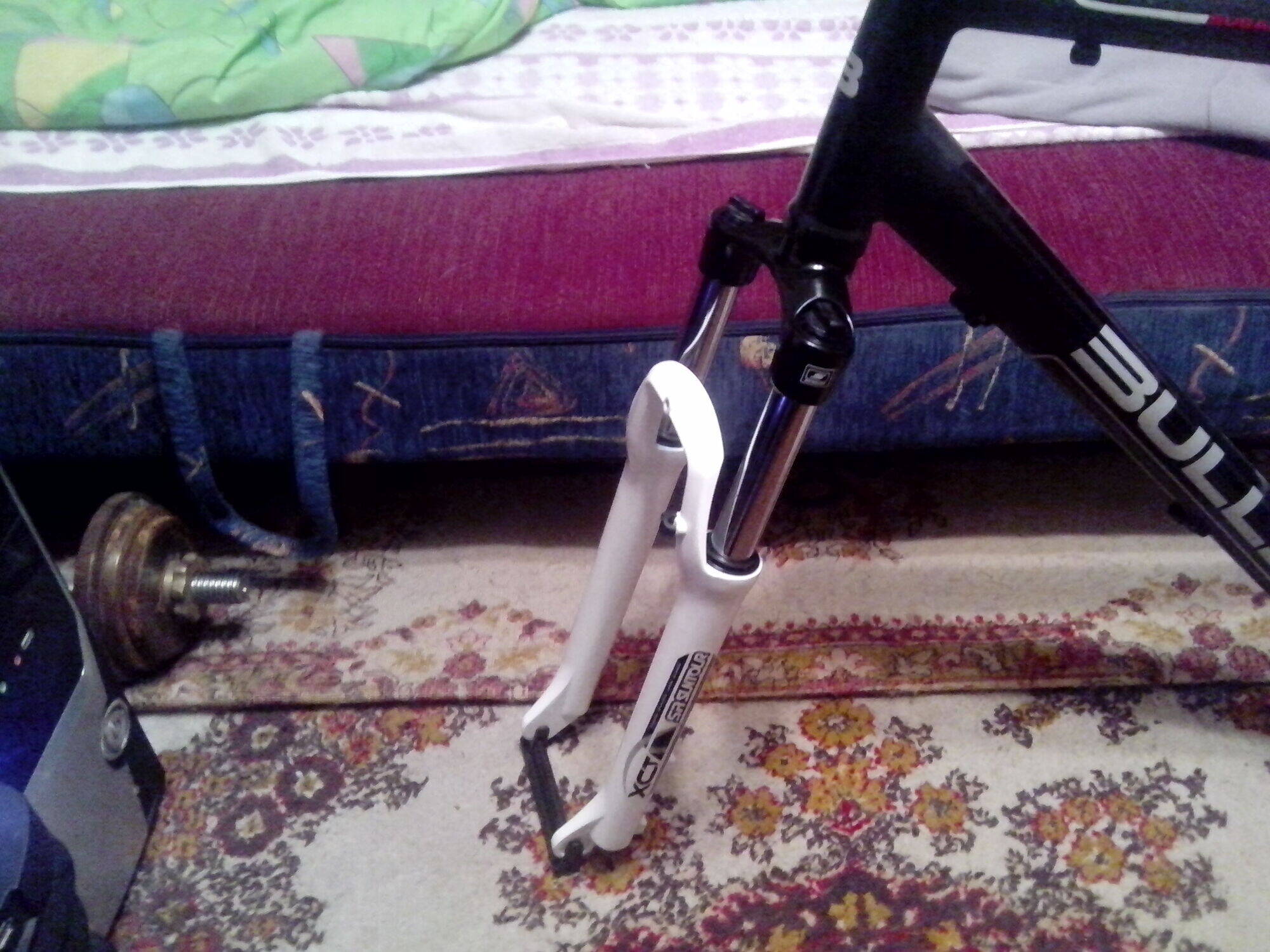

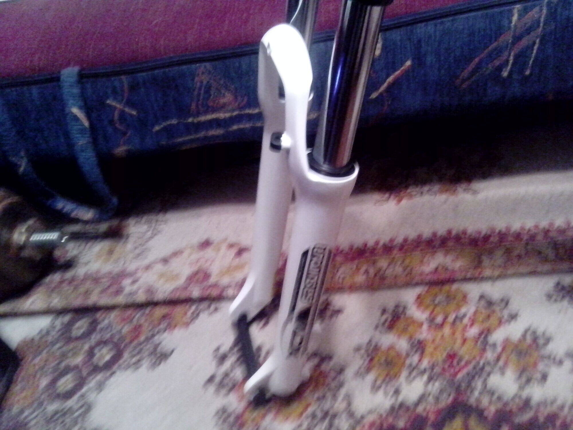

Куплена вилка 26 Suntour XF11-XCt-V3. Всім хто брав участь в допомозі по вибору вилки ВЕЛИКЕ ДЯКУЮ!

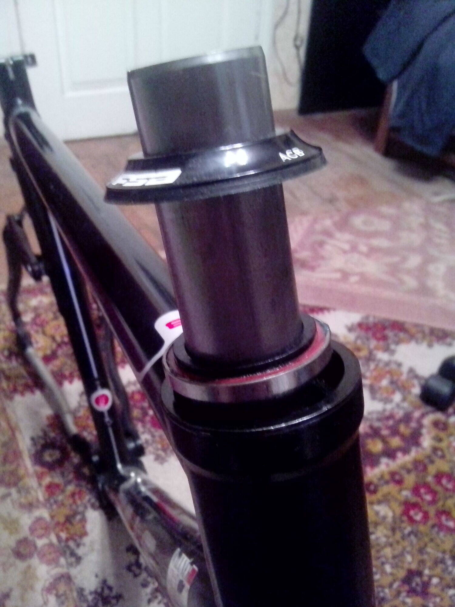

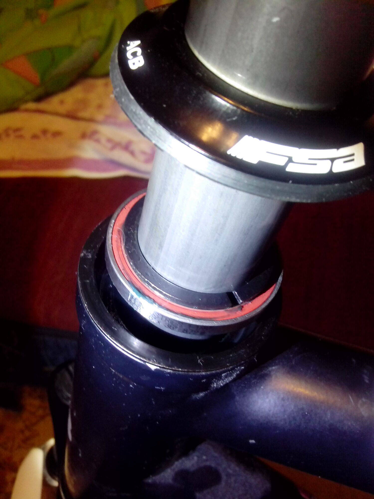

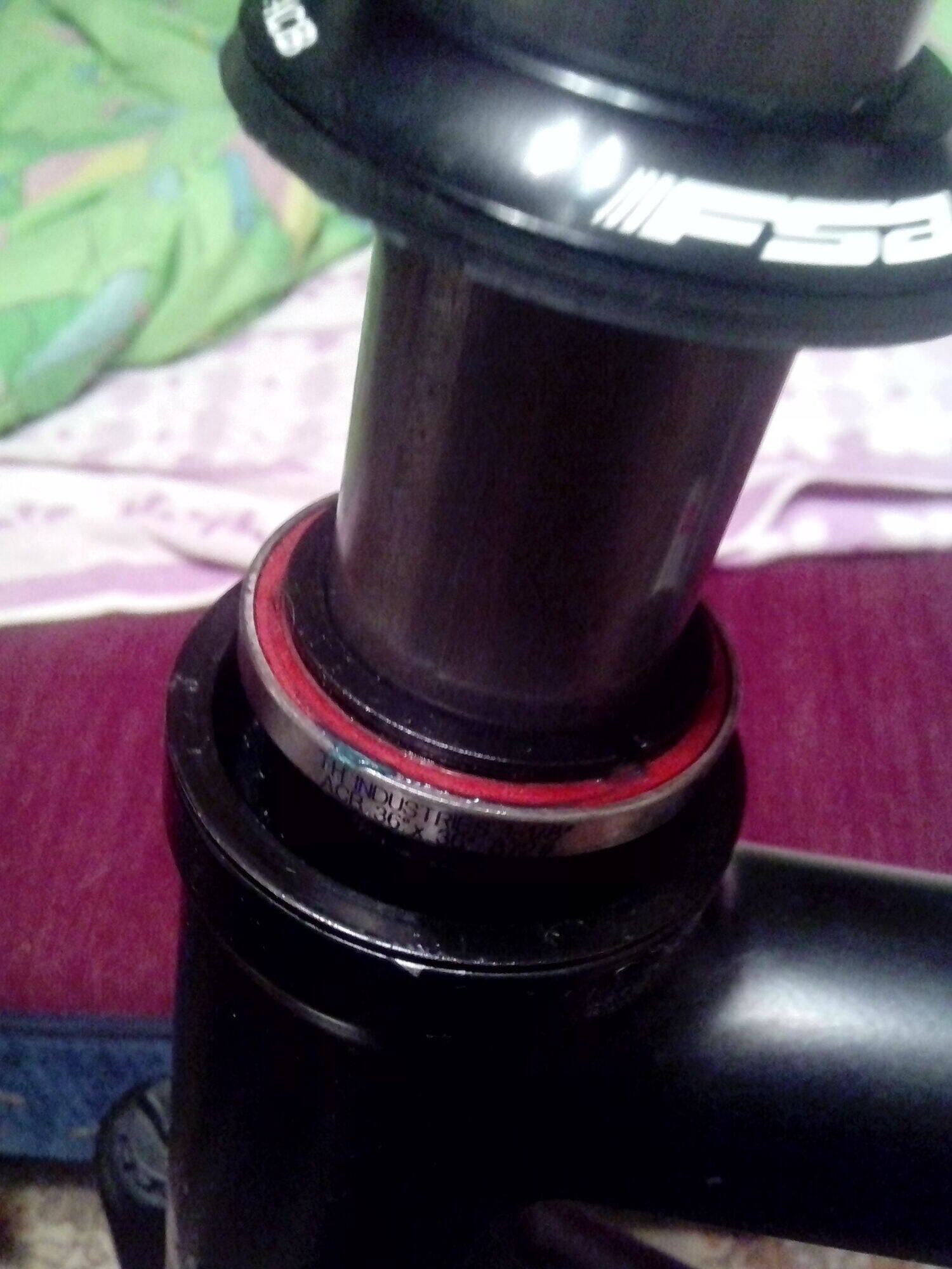

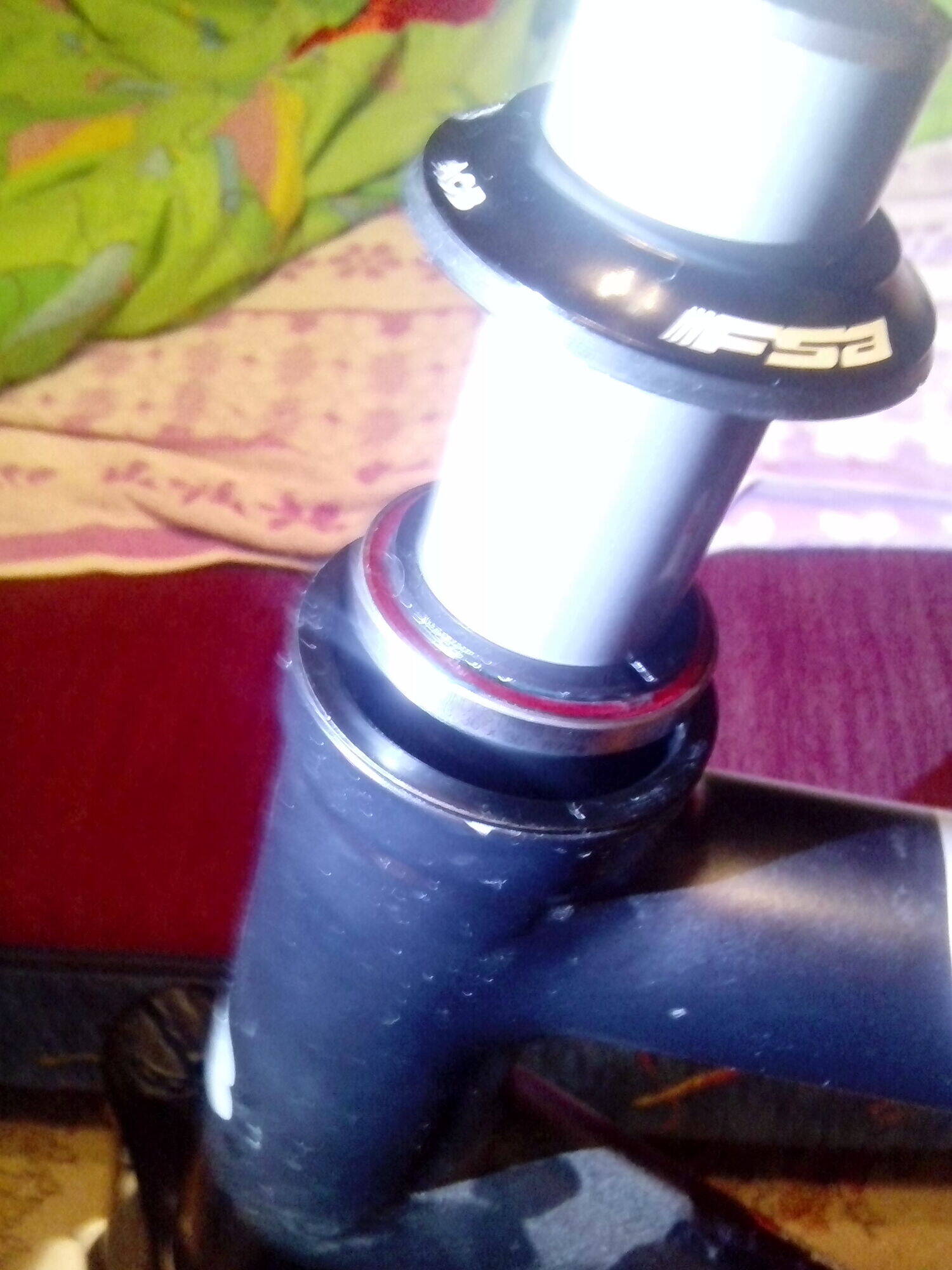

Не знаю чи створювати нову тему чи писати тут, але тепер потрібно допомогу у виборі рульової та виносу з рулем.
СообщениеДобавлено: 17.11.2015 21:36
Сообщения: 111
Зарегистрирован:02.04.2014
Любая полуинтегрированная 1.1/8. Если будет фото чашек рулевой, то можно сказать, на промах или на сепараторном подшипнике. Руль и вынос для начала покупается какой попало, а потом меняется под появившиеся требования.

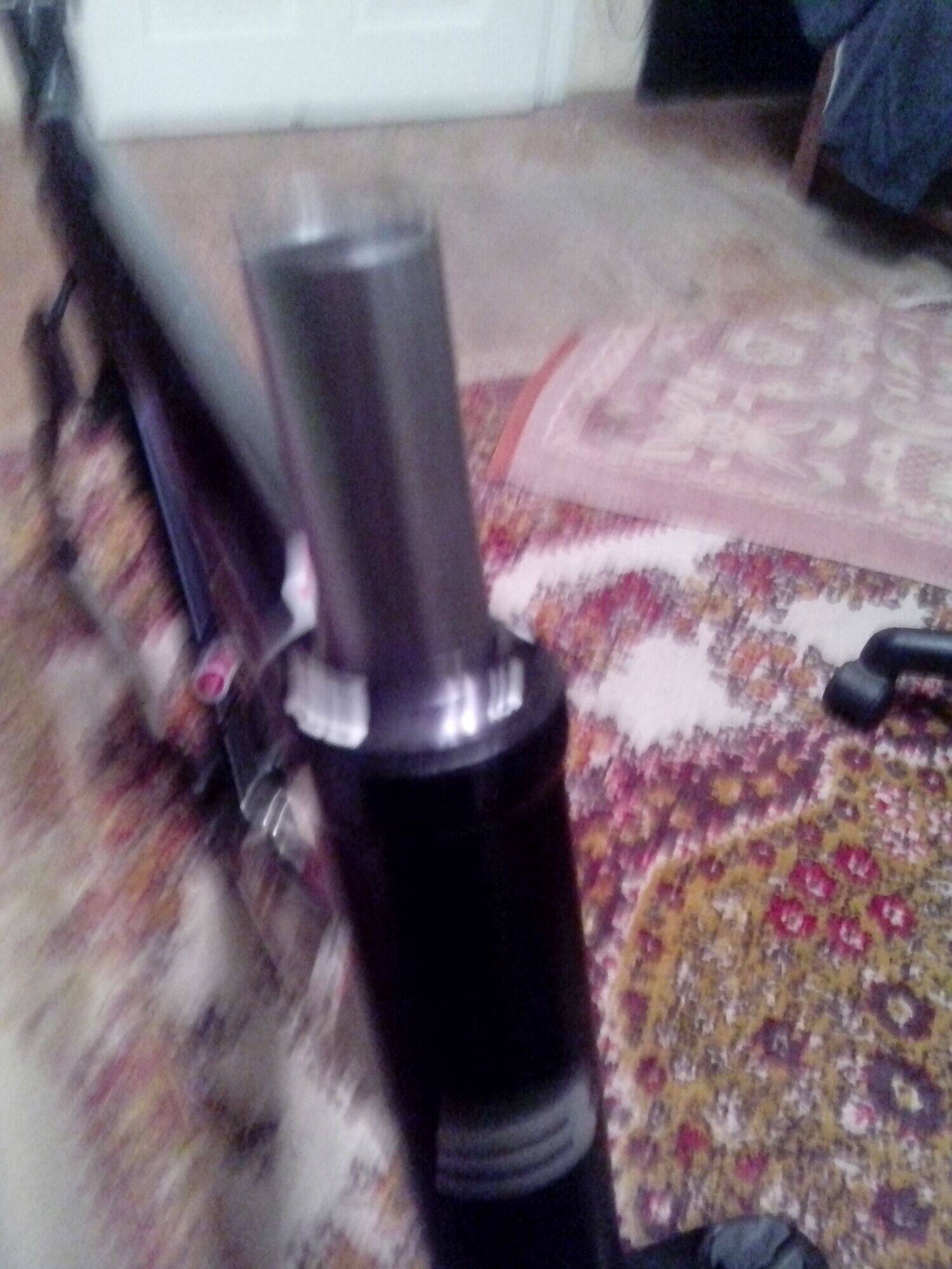

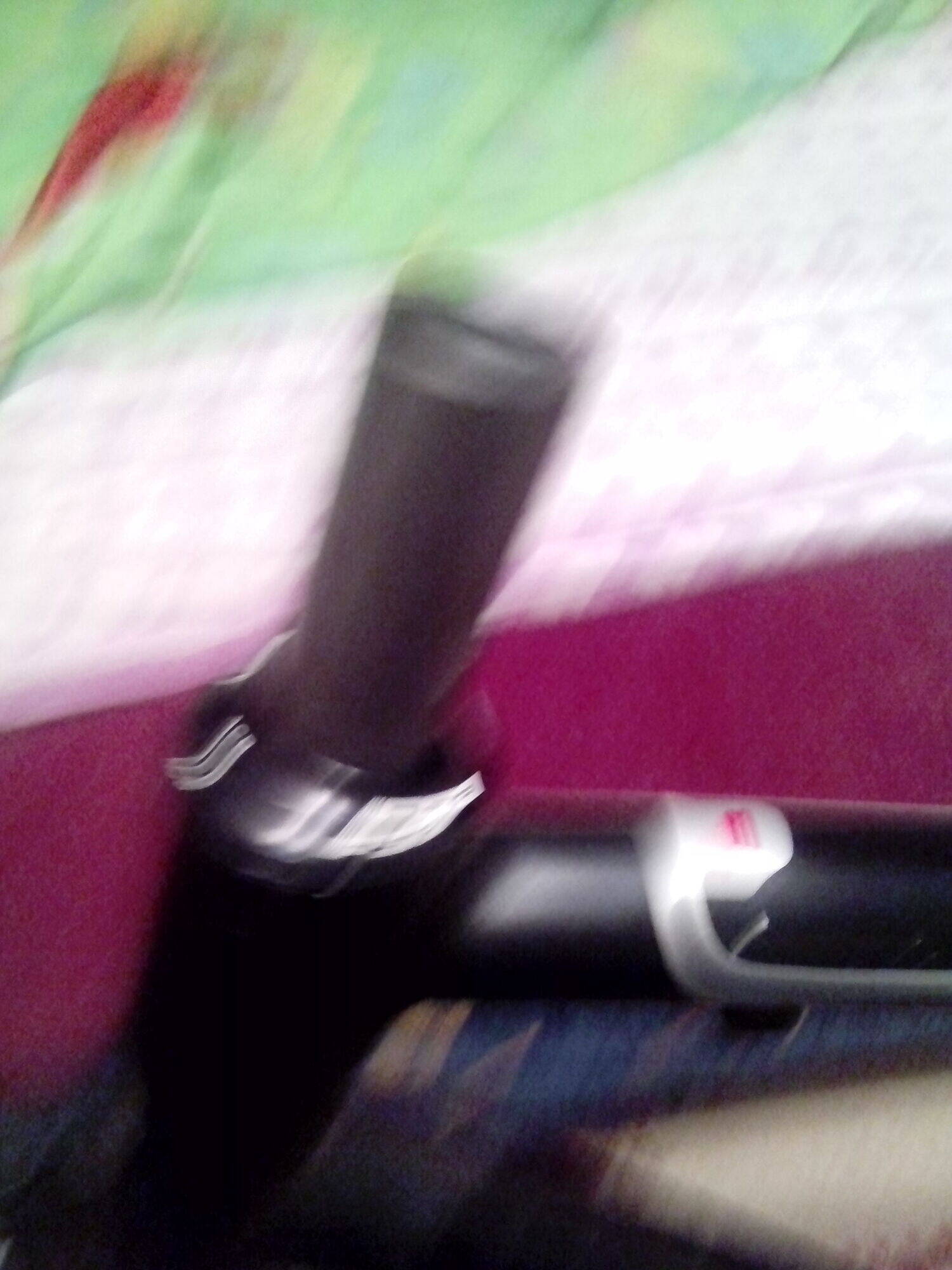

фото рульової і загальні фоки
IMG_20151117_203901.jpg [ 553.68 КБ | Просмотров: 2947 ]
IMG_20151117_203907.jpg [ 491.93 КБ | Просмотров: 2947 ]
IMG_20151117_203913.jpg [ 576.8 КБ | Просмотров: 2947 ]
