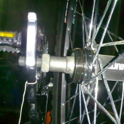

Велик достался после очень непродолжительных покатушек по асфальту (думаю максимум 500км). Жести не видел. ТО и предпродажной подготовки - тоже.
Позитив.
Легкий (относительно) - алюминия много, манетки с переключателями работают на удивление четко. (подозреваю, что пока новые). Дисковые тормоза - даже тормозят, если настроить. Есть крепления под v-брейки и на раме и на "вилке". :Yahoo!:
Негатив.
При первичном осмотре - перетянуты конуса ВЕЗДЕ, даже в педальках.
Рулевая перетянута (не знаю, как так можно, но вращается неравномерно).
Спицы не натянуты, местами вообще болтаются. Зонт заднего колеса неправильный.
Тормоза "настроены - лишь бы не терло", передний ротор ходит восьмеркой около 1мм.
Разборка втулок показала - в задней, справа уже убились два шара (раскрошилась поверхность). Смазка практически отсутствует. На конусах уже накатало дорожки шириной 1,5мм (а все из-за того, что их перетянули при сборке), но жить конечно будут.
Ролики в RD-M310-L наверное не смазываются в принципе? Но я их всегда смазываю - imho живут дольше.
Вилка "для галочки" - удалось сжать на 60мм, резиновые уплотнители "уплотняют" за счет "солидола", который постоянно лезет изнутри наружу. Штаны с дырами снизу (для вентиляции штоле? :crazy: ). Отскок с ударом в руки - большего конечно от нее и не ожидалось.
Железный "стандартный китайский" руль и грипсы не вписывается в экстерьер вообще, смотрится очень убого на фоне массивной красивой рамы.
Трещетка трещит так, что велозвонок не нужен.
Upd: Между дропаутами 135 мм, втулка оказалась 130мм

И как это называется? Молодая компания с большим будущим? :facepalm:

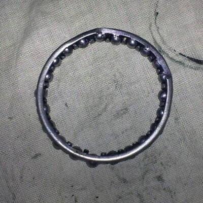

Собирают просто криворукие ушлепки, а цена соответствует комплектующим. Нижний подшипник рулевой
01112015071(1).jpg [ 97.54 КБ | Просмотров: 2802 ]
Все перебрал кроме каретки и вилки, осталось укоротить рубашки и поставить новые нормальные шарики во втулку и будет оно ездить долго и упорно (по городу).
Размеры по канонам, чё вы хотели? Хотя обычно универсальные рамы делают 132.5мм
Да ни чего не хотел, какие каноны (пруф)?. Теперь хоть буду знать, что мой giant с универсальной рамой, а то думал - просто разогнутые перья. :yes:
У Шелдона.
Семискоростная трещётка - 130мм. Семискоростня кассета (весьма редкая сейчас) - тоже 130мм. 8+скоростная кассета - 135мм. Это всё в МТБ.
У шоссеров 8+скоростные кассеты 130мм.
Универсальные рамы с 132.5мм делают редко, но их есть. Рассчитывается, что на 135мм она разогнётся, а на 130мм согнётся без вреда для себя и рук хозяина :D
