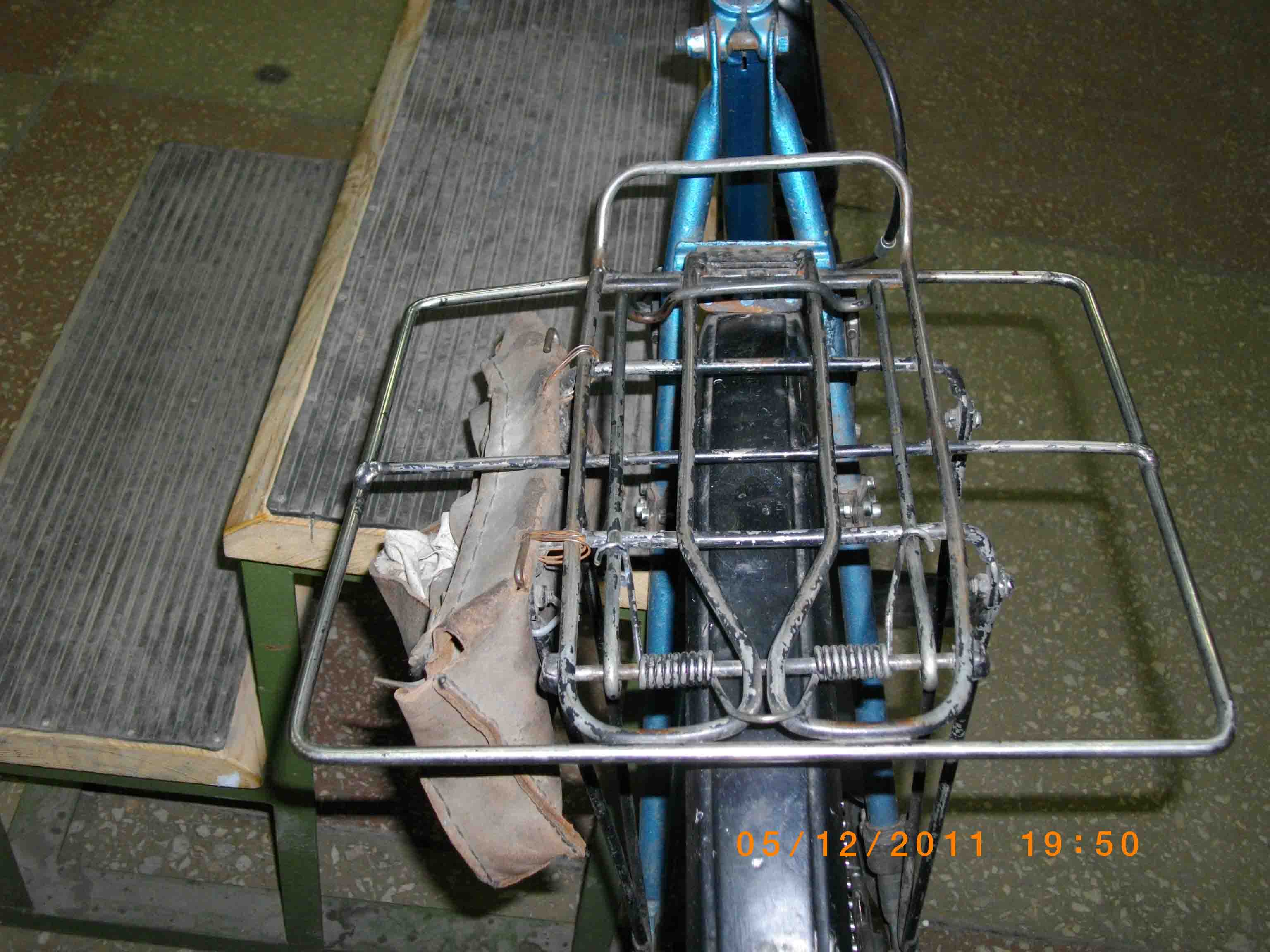

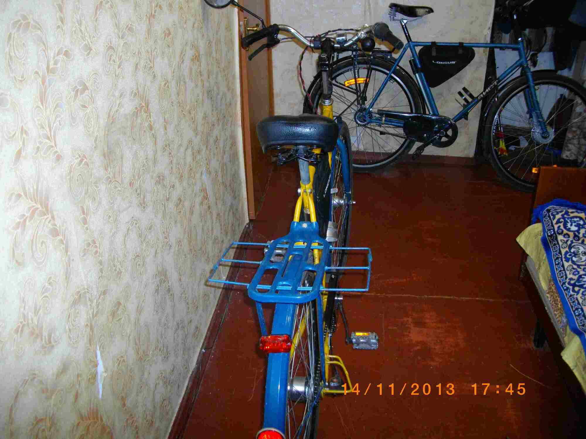

Я бы взял за базу минскую раму.
А вот чтобы тебе спи увезти побольше сельхозпродукции, хочу продемонстрировать, как я расширил багажники своих великов. девок катать на таких не пробовал, но мешок (или даже два) лежит и не опрокидывается:
