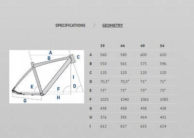

Этот ощутимо лучше чем предыдущие 2? На складе есть только 39 см рама. Это сильно маленькая для моего роста будет? Или такие вопросы решаются только опытным путем? Это конечно уже чуточку больше, чем 400$ но думаю что не критично.

Ощутимо. Лучше всего мерить в езде. Гораздо лучше, и в конце концов дешевле, взять сразу лучшую машину, чем потом делать ползучий апгрейд. 39см или 15.5 дюймов - это какой размер? Если от центра каретки до центра верхней трубы - то по этому размеру в самый раз, и то же пишет производитель. Рост у меня почти как у Вас, и этот размер у моего горного как раз этот. Но в любом случае надо мерить. По весу производитель дает гарантию для ездока в центнер веса, так что запаса прочности для Вас с избытком.

В приложении размеры рамы. Покупать, что бы потом делать апгрейд, не хочется, хотя я в детстве любил гайки покрутить, все велики перебирал, начиная с Oлимпика :D А проверять я поеду не один, поэтому мне подскажут что к чему.
Комментарий к файлу: X-Vert 650B Expert
dcc53-clip-43kb.jpg [ 42.67 КБ | Просмотров: 2848 ]

Да, из этой таблички и ориентировался.

anatoly-alex писал(а):
Да, рабочую вилку заменили на похабную. И это существенно. Покрышки, поставили куда более пухлые, чем желательны под Ваш вес. Впрочем и то что было указано - тоже, с Вашим весом несколько избыточно, впрочем покры - расходник, и это не большая проблема. Задняя перекидка Деор, вне зависимости от года - вполне достаточна. И тем не менее рассматривать его есть смысл - трансмиссия 3*9 - это существенная разница с современной 3*8. К сожалению, нижний уровень рабочих трансмиссий - 8, в последние годы падает, что называется, ниже плинтуса, по используемым материалам и ресурсу. Проверено на своих. В шоссе оно еще не так заметно, но в горных... :sad: . Что важно - рама. Но вот насколько рама и сам вел подойдут именно ВАМ - это я никак предсказать не могу. Это - только в езде и Вы сами.
все правильно, и насчет рамы особенно у каждого производителя своя геометрия, они не учитывают анатомический особенности каждого индивидуума, тут только покатавшись пару сотен км, можно понять твоя рама или нет, и не имет значения куплена бу или новым в магазине
