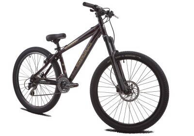

Всем привет. Создавал тему, видно не в том разделе. Модераторы, пожалуйстане НЕ удаляйте ее, заранее благодарен. Так вот...Хочу заняться фрирайдом, ДХ и тому подобным катанием на начальном уровне. Присмотрел пару байков, но не могу определиться: DRAG F4.3 и DRAG Climber ТЕ. Думаю начинающему райдеру такие велы подойдут. Т.к. 10-ти метровые дропы я осваивать не планирую и дерты с сальтом... Спуски по горам, небольшие прыжки. Вот. Одна прозьба без подобного флуда, типа: Это все говно, надо катать на Скотах, Спэшах или Сандалях, с двухсотыми вилками и карбоновыми рамами.
Комментарий к файлу: Рама : Drag F-4m Alu 7005 T6
Вилка : Suntour SF9 XCR
Резина : Continental Gravity Protection / Continental Vapor Protection, 26“
Переднее колесо : Mach1 EXE 36H B/A/DC20
Заднее колесо : Mach1 EXE 36H B/A/DC22-7
Манетки : Shimano ST-EF50
Передний переключатель : Shimano Altus FD-M311
Задний переключатель : Shimano Acera RD-M360 SGSL
Система : Suntour XCC-T208-PB 48/38/28Т 175 mm, 8 speed
Кассета : Shimano CS HG30-7 11-28T
Каретка : Suntour BB8 / XCT 122 mm / CBT 68 mm
Тормоз Передний:Tektro IOM-F, disc, 180 mm
Тормоз Задний :Tektro IO-Rc, disc, 180 mm
Педали : SP-102
Седло : Selle Royal 8008T Wolf Unisex
Глагол : 30.4 x 300 mm
Руль : Ritchey 6061 / 31.8 mm / 670 mm
Вынос : МА-5040 / 28.6 mm
Рулевая колонка : VP A42E / 1-1/8“
Вес : 16,060
Drag_F4.3_4cf8ca3402f79.jpg [ 79.99 КБ | Просмотров: 1640 ]

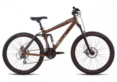

Комментарий к файлу: Рама : Alu 7005
Вилка : Duro DJ D 100 disk
Резина : Schwalbe Table Top/ Timo Prize
Обода : Mach1 Nitro
Втулка Передняя : Shimano - HB-RM65
Втулка Задняя : Shimano - FH-RM30
Манетки : Shimano SL-M360
Передний переключатель : Shimano Acera M310
Задний переключатель : Shimano Alivio M410
Система : LAVA - B22/32P /Policarbonat GUARD
Кассета : Shimano HG40-8 13/ 32
Каретка : VP-BC73 CARTRIDGE
Тормозные ручки : Shimano BL-M486 hidr./ TekTro 330
Передний тормоз : Shimano BR-M486 hidr. 180mm
Задний тормоз : TekTro 837 Melt Forged Alloy
Педали : VP 102
Седло : Velo
Глагол : Promax Alloy 27.2x300
Руль : Ritchey MTN RIZER/ 670 mm / 31.8mm/ Rise 20mm
Вынос : HL 4 bolts/ +10°/ 40mm / 31,8
Рулевая колонка : VP-A77 for Cane Creek
Реальный вес : 14,550
Drag_Climber_TE_4c7a328f15600.jpg [ 128.51 КБ | Просмотров: 1640 ]

я не силен во фрирайде и дерте, но неужели стоит сравнивать подвес и хардтейл?
думаю стоит определить концепцию и уже плясать от нее.
по моему на велокиеве продавали вел похожий на этот подвес - посмотри.

Если выбирать из этих двух велосипедов, почему бы не отдать предпочтение хардтейлу? Хотя бы из тех соображений, что на нем стоит защищенная система, дура, которая по отзывам очень неплоха для очень мягкого фр и вообще обвесочка немного приятнее. Мне кажется, разница в работе альтуса и аливии все таки будет. К тому же, передняя гидравлика и задний вибрейк будут наверное удобнее чем два механических диска. Вообще комплектация подвеса наводит на мысль скорее о кросс кантри- легком олмаунтине чем о фр. Он может не потянуть жесткий спуск, и да, разницу между дорогим подвесом и дешевым подвесом Вы почувствуете гораздо сильнее чем между спешовским и драговским хардтейлами.
И кроме того, если верить фанатам х-байкерс ру, хардтейлы для ваших задач адаптированы лучше чем подвесы- легче переносят дропы. Вообще, обратитесь к х-байкерам. Помимо флудилок там есть множество замечательных райдеров, которые перепробовали разные модели велов и охотно дадут Вам совет. да, кстати там и клуб владельцев драгов кажется есть=)
