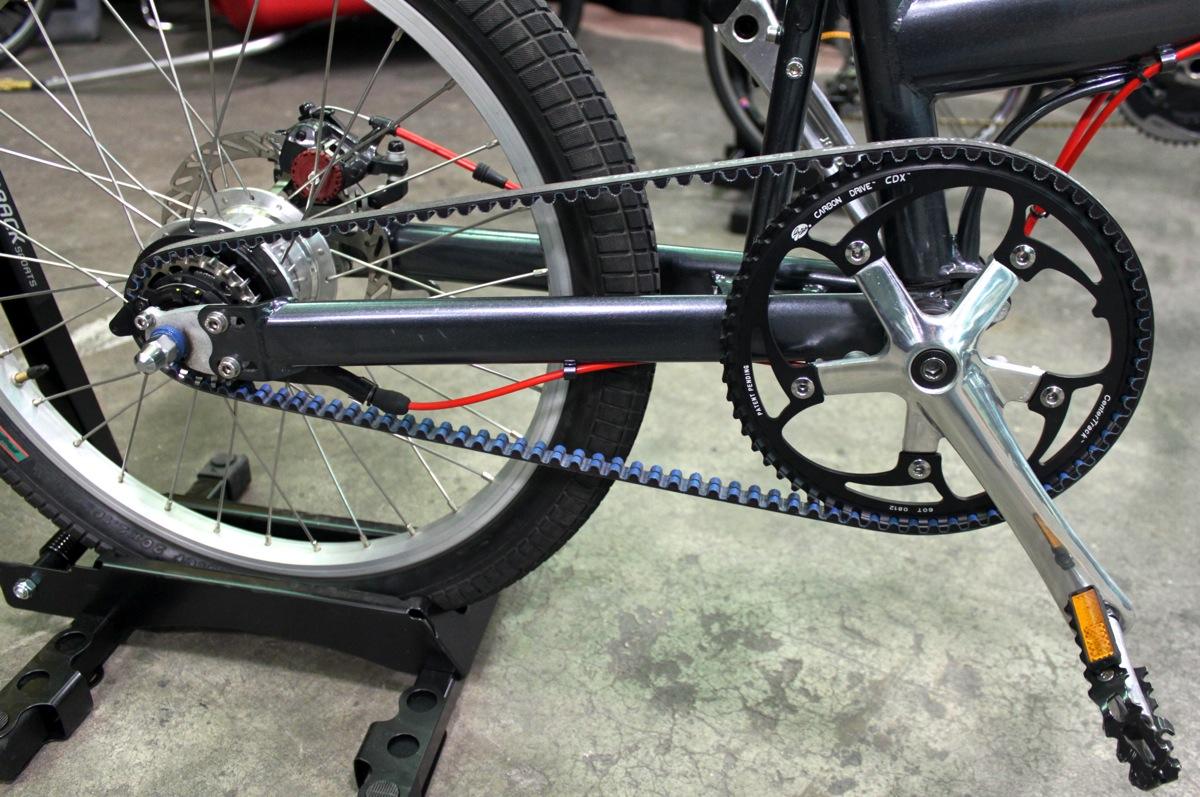

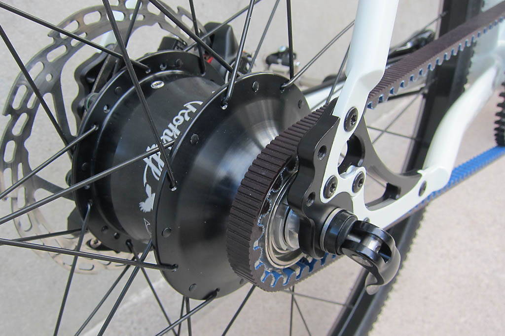

Добрый день, есть ли у кого опыт с велосипедом на резиновой ременной трансмиссии? Какие преимущества или минусы ?
Bike-Friday-Belt-Drive-Bike-2.jpg [ 162.45 КБ | Просмотров: 3400 ]
img6.jpg [ 132.81 КБ | Просмотров: 3400 ]

Ну, насколько я знаю, одно перо должно быть разборным, это раз.
Потом из минусов - зубья на шестернях не вечные, сгрызает их ремень аж бегом
Масла боится, если песочек будет попадать, его в ремень интегрирует и будет наждачка
Надо, что бы была система натяжения ремня в широких пределах, а иначе как звездочки по размерам менять, длину ремня то не изменишь.
Из плюсов - понты, тихо, и пишут что таки ремень долго ходит, но если бы все было так просто,то все планетарки на ремнях бы делали.

Dima Olya
Еще планетарка дорого стоит.

Да дорого стоит , значит лучше чем цепная и обычная система переключений ?или это маркетинг только? А скорость развивает на чем быстрее, на планетарке +ремень или же стандартная система скоростей ?
С точки зрения защиты от грязи конечно лучше, более равномерное натяжение спиц колеса улучшает прочность, а из минусов большая масса на заднем колесе, хотя для велотуризма это не столь важно. На счет того сколько съедается энергии на раскрутку механизма не могу сказать, зимой думаю тяжелее с планетаркой ездить за счет загустения смазки.
Я думаю будущее за Pinion gearbox, уже есть рамы под Pinion, есть мелкосерийные производители титановых рам которые в состоянии сделать под gearbox и ременную передачу раму.
Вел на планетарке, с ремнем или с цепью, это такая баржа, мега надежная баржа, но не ракета. Это как сравнить лековушку и микроавтобус. Это надо осознавать.

То есть я так понял ,ременная трансмиссия и планетарка это надёжная и долговечная система, но не для экстремальной езды ?
