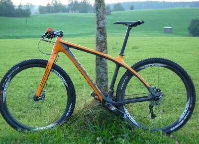

Дякую за розгорнуту відповідь, про контакти я щось навіть на замислювався... Коли писав про гуму "слік" я мав на увазі приблизно те саме що ви написали, але ширину 1.7 - 2.0 (зараз 2.15) тому що я думав на ригідній вилці буде сильно відбивати руки, а так хоч якось компенсувати вбрації. Про те що вел створений для іншого, я дивлюсь на щось таке як на картинці і хочу собі приблизно таке. Таке питання чи не трісне рульовий стакан через те що вилка не буде амортизувати? І чи не знаєте можна ставити ротори 180 та більше мм на туж саму Моссо?
На вид і смак — товариш не всяк. Нехай вам скажуть ті, хто катає на подібних велах.
Мені воно здається занадто жорстким — немає підпружинювання основної маси велосипедиста. Воно для тих, хто дуже поспішає. Я ж зі своїм коліном прогулююсь неспішно, в мене вже на рахунок диванів тут кепкують місцеві))
Тому ж знов — нехай скаже хто інший.

вот, кстати, у приятеля байк универсальный есть, карбоновая именно мягкая рама, карбоновая регидка с алишки, и поркты maxxis torch
