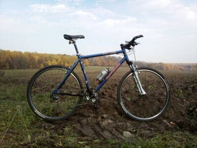

еще не видел в живую ни одной с ходом 75
А я на такой езжу с 2005 или 6 года. Сейчас действительно нет в магазинах таких вилок, да еще и под вибрейки.
