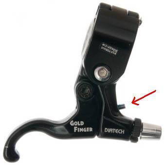

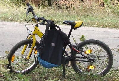

Seecat писал(а):
А можно по подробнее про детские тормозные ручки, и о регулировке стандартных.
На ручках есть винт, закручивая который можно приблизить ручку к рулю. Однако эта процедура уменьшает ход ручки, что увеличивает требования к точности регулировки тормозов, ну и восьмёрки на колёсах тоже прийдётся убрать :).
Фото детской тормозной ручки выложу, когда найду в сети или сфотографирую сам.
UPD. Нашел фото велика с детскими тормозными ручками.
ry4ki14.jpg [ 19.49 КБ | Просмотров: 1257 ]
DSCF6039.JPG [ 166.9 КБ | Просмотров: 1252 ]
Про данный винт знаю, полностью согласен что данные манипуляции требуют точной настройки тормозов.
По ручкам которые на фото особой разницы не вижу растояние для детской ладони все равно большое
