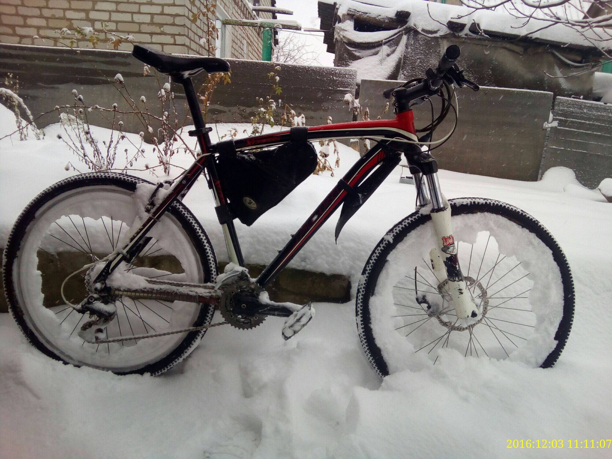

Зарегистрирован:11.11.2013
Катаю на Fort X-Cross (2013) от того же "производителя" что и Leon(Велотрейд, Харьков). Мой вес, когда начал ездить на нем, был 100 с копейками, рама выдержала, кстати, они похожи. Асфальт редко видит, в основном, леса, поля.С 13го года накатал около 20 т.км. Сравнивал с Кубом и Прайдом того же года( для меня они короткие)
