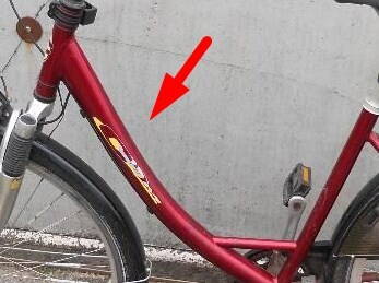

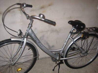

ФОТО 1: Что за фирма-производитель? Не смогла найти даже подобное название в инете...

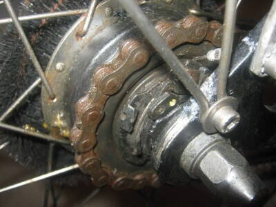

ФОТО 2: Лучшие уже купили:( нашла вот этот, но там на коробке планетарки отодвинут штырь или трос, что это может быть, кто-то лазил туда (как вариант)?

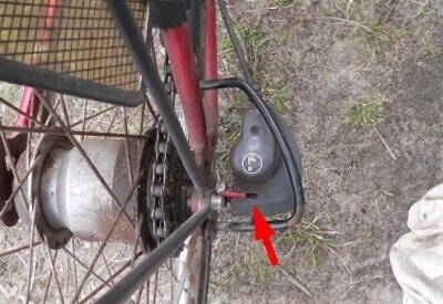

ФОТО 3: Или лучше этот (тоже малоизвестное название), но он без амортизаторов и рама - сталь.

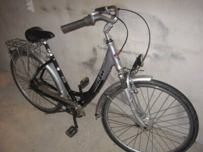

ФОТО 4: Или КТМ? Но там по планетарке вообще ничего не видно и не понятно...

На первом глубину болезни по этой фотографии не определить, но брать не нужно, т.к. эта самая деталь ("кликбокс" называется) может оказаться нерабочей, а продается она в комплекте с ревошифтером, тросом и рубашкой. Если ещё и штыря с трубкой не хватает, то все эти приблуды обойдутся ещё в половину цены на веловипед.
Второй отлично смотрится. Планетарка СРАМ на 5 или 7? Очень неплохой вариант. Стальная рама добавит комфорта, искривленная вилка тоже годится, она отпружинивает на неровностях вместо амортизатора. Кроме того, она никогда не сломается. :wink:
КТМ самый жирный по комплектации: динамо-втулка и фара сами по себе почти тысячу гривен стОят. Регулируемый вынос позволит без труда подрегулировать посадку для себя.
Судя по передней звезде, трансмиссия "уравновешена", поэтому даже самая высокая передача будет востребована. Вот только по этому фото нельзя понять, что за планетарка там стоит... Судя по шифтеру, Шимана какая-то... Если "семерка", то берите КТМ без сомнений. Для женщины, на дамский велосипед Шимано-7 самое то, а СРАМ-7 с его большими разрывами в передаточных числах будет некомфортным.

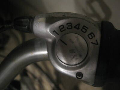

Уже уточнила у продавца, действительно в КТМ 7-ка (у всех 3-х вариантов 7 скоростей, поэтому я их и выбрала), так что остановлюсь на этом варианте.
Просто огромное спасибо за тонкости, типа изгиба вилки, уравновешенной трансмиссии, и по планетарке как раз читала, что Шимано с более плавным шагом, но Срам легче по весу получается...
Единственное, что не уточнила по КТМ, так это материал рамы.. Продавец сказал, что 90% алюминий (мне полегче надо). Думаете стоит перезвонить и попросить, чтоб магнитом протестил? ;)

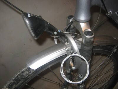

Хотя фото меня немного смутили, я добавлю их, вдруг заглянете и прокомментируете. :wink:
MvE91Rkxc1Q.jpg [ 234.25 КБ | Просмотров: 3657 ]
uWIN3yFXcqw.jpg [ 159.57 КБ | Просмотров: 3657 ]
bv1-iPdDf5E.jpg [ 177.98 КБ | Просмотров: 3657 ]

Всё вполне стандартно. Ржавая цепь смазывается или меняется. Механизм переключения легко снимается, промывается в керосине-соляре-уайтспирите (на выбор) и ставится обратно.
Если возникнет потребность много ездить ночью, то галогенную (если не ошибаюсь) фару можно заменить на светодиодную. А с задним фонарем вообще можно сказать, что на Вашем велике электрооборудование на высоте.
Такие самые бублики из лишнего троса смотаны и на моих велосипедах. По вело-фен-шую лишний трос откусывают и край обжимают алюминиевым колпачком, но тогда возникает проблема, если по какой-либо причине такой трос выймется из рубашки, то из-за того, что нитки распустятся, его уже назад не впихнешь. В общем, пусть бублик остается.

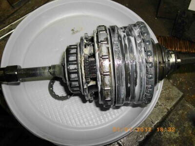

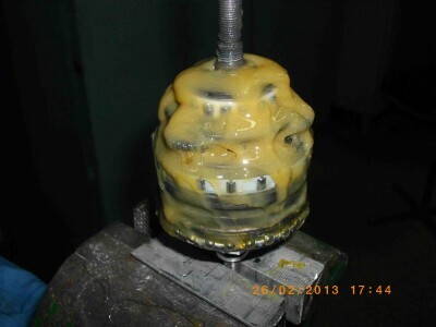

Ещё есть один нюанс, который нужно учитывать, имея втулку от Шимано. Дело в том, что по необьяснимой прихоти Шимано использует не жировую смазку, а нечто вроде пластичной глины.
IMGP0418.jpg [ 185.13 КБ | Просмотров: 3646 ]
Она белого цвета и по мнению многих пользователей является не смазкой, а скорее притирочной пастой. Особенно неадекватно это вещество ведет себя при попадании во втулку воды. Там происходит химическая реакция (щелочная или кислотная - не знаю), но агрессивная среда разъедает механизм внутри нещадно. На будущее запланируйте себе: найти человека с хотя-бы начальными навыками механика, который выймет у втулки внутренности, разделит их на две половины и промоет в бензине-керосине со щеточкой. Затем положит в механизм жировую смазку и соберет втулку. Это совсем не сложно. Про смазки можно много узнать вот здесь: viewtopic.php?f=76&t=82586
Там некоторые излишне щепетильные катальцы выискивают дорогущие и дефицитные фирменные, авиационные, космические смазки, но я вам со всей ответственностью заявляю: планетарка не работает в каких-либо тяжелых условиях (повышенная температура, агрессивная среда, высокие обороты, высокие нагрузки и т.п.), поэтому достаточно будет обычной литиевой смазки с любого базара (Фиол, Литол), разведенной до полужидкого состояния (типа густого йогурта) моторным или трансмиссионным маслом.
IMGP0655.jpg [ 137.97 КБ | Просмотров: 3646 ]
Про разборку-сборку втулки можно много найти на Ютубе, а также на форуме сайта Велобиг.
Про втулку Шимано-7 я не видел ни одного плохого отзыва. Какой-то теоретег и наверняка почитатель классической трансмиссии писал, что она "тугая", но кроме него этого никто не утверждает. Эту втулку, пожалуй единственную из Шимано, по надежности и долговечности ставят в один ряд с продукцией СРАМ и Штурмей-Арчер, легендарных (как принято говорить) европейских планетарщиков-производителей.

На фото шимана 7-ка, самый подходящий вариант.
С виду вполне живая.
Видна желтая точка для настройки скоростей и тросик переключения (он цепляется в углублении поворотного кольца за счёт прикрученного болтика - на фото болтик находится за проволочным креплением крыла, вынимается-вставляется просто рукой).
