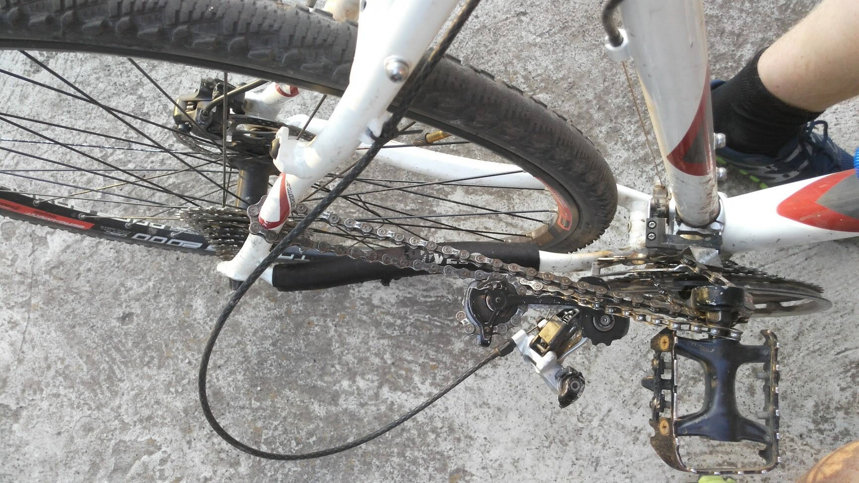

Белуга - хороший велосипед, но ему уже 7 лет, он слегка маловат для меня (у меня рост 188 мм). И не всегда он хранился в нормальных условиях, плюс дважды был сворован/возвращен, но из-за этого сильно потёрт и поцарапан. Да и просто хочется что-то новенькое, не хуже белуги, но за те же деньги в 700-800 долларов.
Плюс раз в году я гну или выламываю (как сегодня) задний переключатель где-то в середине маршрута и приходится возвращаться пешком.
v1.jpg [ 426.82 КБ | Просмотров: 4489 ]
