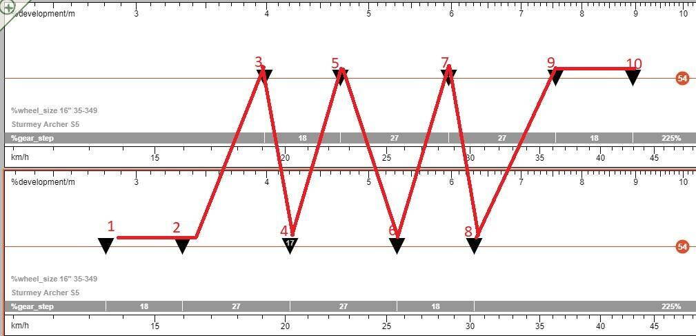

Типичные заблуждения. Попробуйте сначала Бромптон (или Дахон curl), потом будете утверждать. Не хочу здесь разводить полемику, можем перейти в тему городского велосипеда, там уже все разжевано. И про скорость, и про расстояние и про размеры. Мне Бромптон заменил общественный транспорт полностью. Кроме того в случае, например, дождя, я могу с легкостью вел сложить и запрыгнуть в любой общественный транспорт. Чтобы не возникало лишних вопросов у других пассажиров, можно запаковать вел в большой мусорный пакет, литров на 150-200 (возить такой пакет в кармане сумки вообще не доставляет никаких неудобств). Приехали куда нужно - пакет выбросили. А с любым не складным велосипедом в городе сразу возникет куча вопросов: ехать под дождем или пересиживать под навесом (а потом ехать по лужам и грязи). И как потом его в квартиру грязным тащить. И так далее.
Касательно холмов - есть модификации на 6 передач. Если и этого мало, можно сделать их 10 и даже 16, поставив соответствующую втулку назад. Скорее всего, у вас была просто неудачная модель складного велосипеда, таких на рынке хватает.
PS: скорость при каденсе 80 на 10-скоростном Броме:
gears.jpg [ 58.08 КБ | Просмотров: 3151 ]

По данному конфигуратору я не нашел, где можно посмотреть показатели "скорость при каденсе 80 на 10-скоростном Броме", поскольку в вашем графике там при трансмиссии на базе втулки Sturmey Archer S5 (пятискоростной) и колесах 16" передняя звезда 54? Я, возможно, не очень правильно интерпретирую.

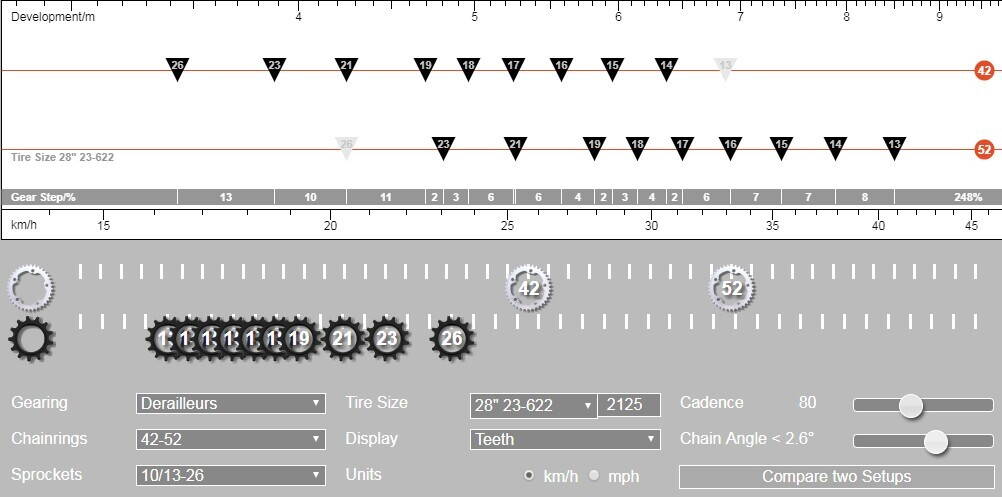

Если же у вас получается лучше управляться с данным калькулятором, то сделайте сравнение двух сетапов- ваш "10ск бром" и к примеру тот вел на котором я был когда ездил с человеком на складнике - 9ск 52/42 на 13/26, 23-622. При каденсе 80. И заодно приведите сетап Брома полностью, включая заднюю звезду на планетарке, в калькуляторе он почему-то не выбирается, или что там у него установлено. Спасибо заранее.
Передняя вездочка 54Т - это стандартная комплектация . Задние звезды в стоке 13 и 16. Но можно их заменить на 12 и 17, что я и сделал. А еще переднюю можно заменить на 56 или 58. Над этим пока думаю, нужно текущий сетап откатать сначала.
Voila
ScreenHunter_319 Oct. 07 19.34.jpg [ 71.82 КБ | Просмотров: 3110 ]
