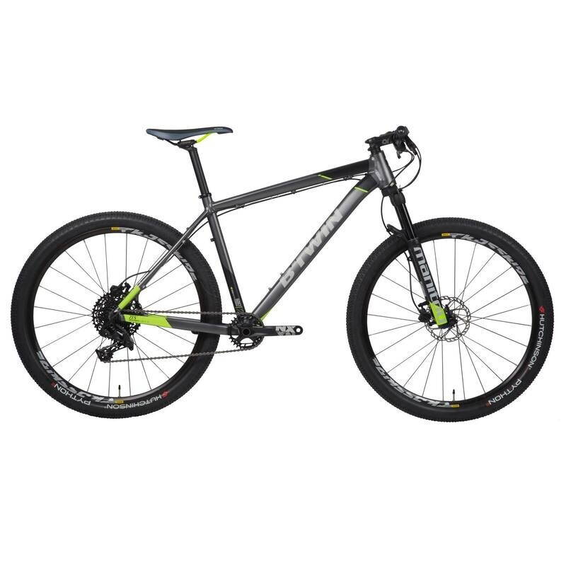

Удобно ли кататься на велосипеде с одной звездой и как быстро можно на нем разогнаться сравнивая с двушкой?
Велосипед 27,5" Apollo Aspire 40 2017 смотрю на этот вел и вот на этот ROCKRIDER 900 27,5" B'TWIN,подскажите пожалуйста? стоит ли вообще смотреть эти велики на одной звезде то?
Может с двумя брать? посоветуйте велики хорошие до 25000 грн,зарание спасибо за уделенное время)

А можно ссылку на комплектацию BTwin?

https://www.decathlon.pl/rower-mtb-rock ... 66620.html

На таком соотношении задней и передней звёзд комфортно будет держать скорость по ровной дороге 27-28км/ч, максимум 32-33 км/ч, что довольно много как для МТБ. Но это если ехать с адекватным каденсом, а если "давить" (гробя колени), то лучше поищите что-то с передней звездой хотя бы 36т.
Из двух велов, при условии равенства цены, по комплектации BTwin явно интнреснее.

BTwin более скоростную и кроссовки геометрию имеет, второй- явно больше для трейлов.

Одна звезда спереди хороша для частого участия в гонках раз, два сколько звёзд в кассете сзади. Если спереди одна звезда-то сзади оптимально иметь не менее 9 ти шестерёнок лучше 10-11 может есть уже и кассеты на 12 шестерёнок. Если сзади меньше 9 шестерёнок то спереди желательно иметь не 2 шестерни, а стандартные 3.
