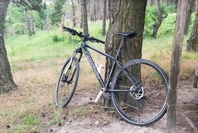

Привіт. Є вел, купував 2.5 роки тому б.у. Прекрасно відкатав на ньому 2 літа (десь 1200 км).
спеки тут
шатуни FC-M543 Deore 48/36/26
касета Shimano CS-HG-51-8 11-32T
цеп KMC X8.99
З"явився звук клацання в каретці а також не сильно комфортно із звичайним виносом + просяться під заміну касета + цеп + зірки передні (шатуни чи як там).
Дуже подобається накат, посадка, і все інше якраз для мене, тому думаю такі варіанти:
Хотів би отримати
Варіант 1
Руль типу баран + передня каретка на 1 зірку + задня касета на 9-10 зірок.
Який бюджет вийде орієнтовно, я так розумію під заміну підуть перемикачі, каретка, шатуни, касета, перекидка, цеп + невідомо чи стане касета позаду ?
Варіант 2
Просто нова передня каретка така ж сама + задня касета + цеп. Самий бюджетний варіант, де я не отримаю нічого нового. А хотілося б )
Варіант 3
Продати що є і купити інший вел
Якщо є норм пропозиція по з/ч, сміливо пропонуйте у приват.

Варинат 3. Если купишь снова б.у, то тебя ждет то же самое :D Если порадовать этот вел, то покупать новый. Я сначала хотел брать вел серией ниже, а потом его апгрейдить, как мне надо. Но я посчитал, что лучше взять на одну серию выше. Если бы я апгрейдил вел серией ниже до нужной мне серии, то вышла бы переплата в 1100 грн. Поэтому если тебе хочеться чего-то конкретного, не поленись, собери деньги и купки.
Вариант 2. Если денег нет, то это идеальный вариант :)
Я бы шатуны поменял на черные. Белые как-то не в тему :)

новий вєлік. нічо там не проситься(може тока ланцюг). катайтесь далі.

ну якшо загорівся якимсь гревелом так чого ти, продай свій та купи :D
баран ставити на раму своєї палочної ростовки це занадто витягнута посадка бо мінімум річ барана 70-80 мм+ найкоротший доступний винос 60 мм, і ми прилітаємо на хват за дуали в районі 140-150 мм від осі коли на палці руки лежать при 90-100-110.

Баран сильно посадку меняет. Может не подойти.

Всім дякую. Вирішив прийняти варіант №2.
+ новий такий самий цеп.
