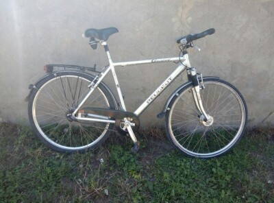

вот фоточки нашел.
Хороший легкий велик был.
Но именно в моем, была трещина в раме возле рулевого. Такой уже купил. И я отдал его нечистоплотному соседу, который зашпаклевал, перекрасил его и продал как почти новый..
