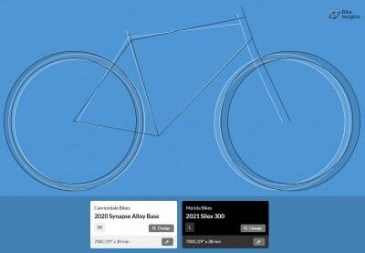

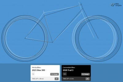

Окей, сравниваем рамы:
Синапс и Сайлекс
bike1.jpg [ 481.72 КБ | Просмотров: 2978 ]
Топстоун и Сайлекс
bike2.jpg [ 444.01 КБ | Просмотров: 2978 ]
Самому можно тут: https://bikeinsights.com/compare

А вот Сайлекс и МТБ найнер довольно спокойный с вменяемым значением trail
bike3.jpg [ 466.45 КБ | Просмотров: 2976 ]

Catz, вот я про это и говорю, у Сайлекса длиннее перья, база, выше задран рулевой стакан, все эти изменения в сторону мтб а не шоссе. А если внимательно последнее вложение посмотреть, то высота рулевого стакана у Сайлекс и Трейл практически одинаковая, угол и длина рамы отличается лишь из-за того, что там ригид а в втором варианте амортизационная вилка и конечно у Трейла еще чуток длиннее перья, т.к. МТБ все же.
