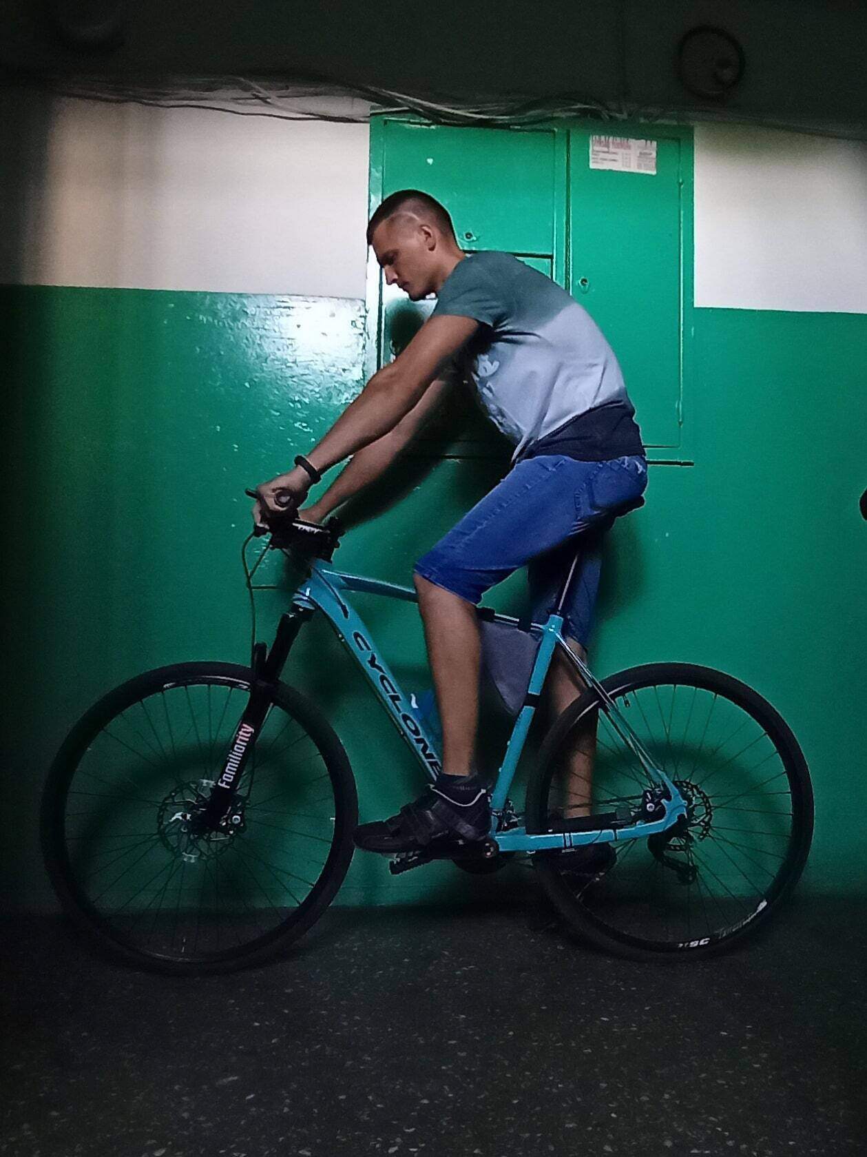

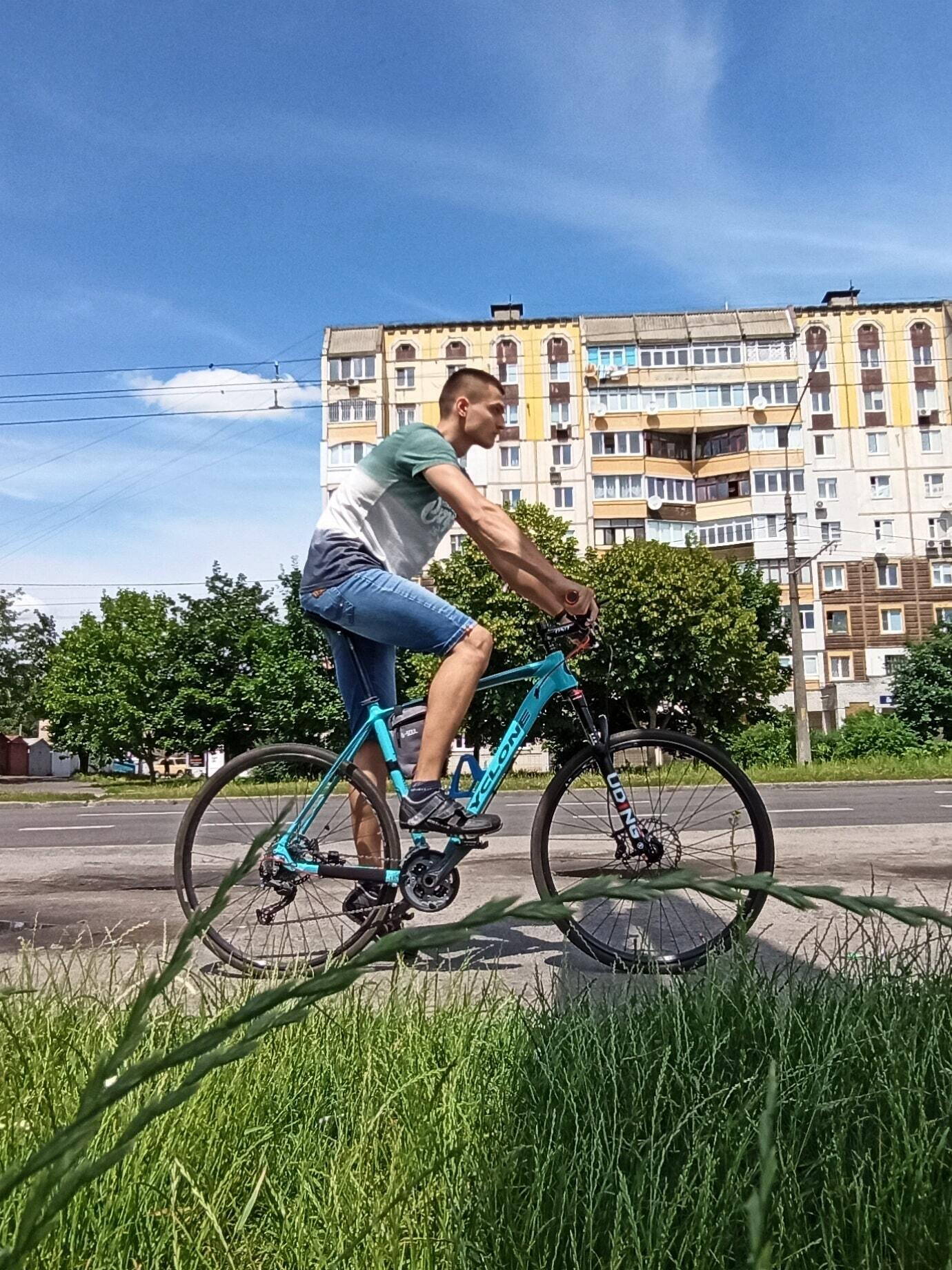

Всем привет, собрал вел под себя, но при катании болят руки. Рост 185 рама 22". Кажется ЕТТ маленький 575мм. Замена вынос не помогает
Прошу оценить посадку по фото

1. Де саме болять руки?
2. Фото з рулем крупніше щоб роздивитись як встановлені шифтери та тормозні ручки.

Руки болят в кистях из-за нагрузки. Тормозные ручки стоят как продолжение рук. Кажется что неправильная развесрвка и думаю нужна больше рама

КупИте рожки. СтОят недорого. Устанавливаются за 5-10 минут.

Попробуйте с гирпсами поиграться. Силиконовые не пробовал. За эргономические скажу, что с ними легче. Когда купил эргономические (анатомические) проехал 200 км и решил обратно поставить классические грипсы, как у вас. С непривычки кисть вывихнул. В ладони больше давит. Чуть ниже кисти с внутренней стороны гудит (кровь усиленно циркулирует). Физически легче с эргономическими. Сегодня по грунтам 40 км без особых проблем проехал. Шея не так сильно устаёт. А вот с классическими уже к 15 км надо дать отдых усиленный, разминку.
Сейчас жду силиконовые грипсы. Хочу идеальный вариант найти.
Ещё есть такой вариант, как физиология. Чтобы не делал всё равно будет болеть.
Эргономические https://aliexpress.ru/item/32959020915. ... 33edY4WIZ1
Силиконовые https://aliexpress.ru/item/32806704502. ... 33edhKsTno

С рулём палкой тоже часто болели запястья, пока не обзовелся эргономическими грипсами.

И цепь у ТС перекошена. Прощай кассета.

Еще эрго. грипсы в два раза лучше поглощают удары. При езде по асфальту на универсальных покрышках не гудит в ладонях.
