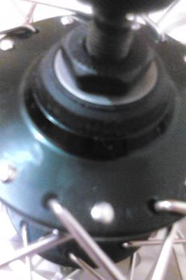

palermo2400 писал(а):
Интересней фото втулки, если это цельный кусок резины одетый на ось, то это просто симуляция защиты...
Если не сложно изучите втулочку чисто визуально и выложите немного фото, может кому пригодиться.
Визуально это "кусосок резины, надетый на ось", но просто ли, с подвохом ли — сказать затрудняюсь. Прилегает довольно плотно, небольшим усилием и без инструментов не удалось провернуть или отодвинуть от корпуса, проверять не стал.
IMG_20120211_013854.jpg [ 13.17 КБ | Просмотров: 1827 ]

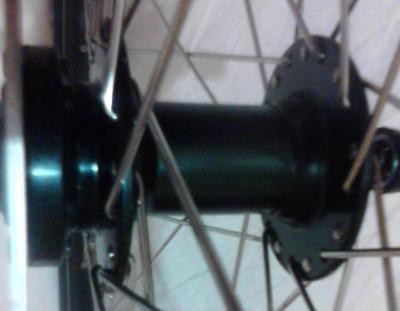

Общий вид:
IMG_20120211_014042.jpg [ 14.32 КБ | Просмотров: 1827 ]
Вообще, не представляю, какие могут быть проблемы со втулками на гибриде при адекватном его применении.
 Заголовок сообщения: Re: Cona, помогите разобраться
СообщениеДобавлено: 11.02.2012 02:57
Сообщения: 3409
Зарегистрирован:14.03.2011
Судя по всему нормальный пыльник, следовательно проблем быть не должно :)
Проблемы с дешевыми втулками очень простые, на плохих втулках первая лужа может наделать кучу проблем, наличие песка в подшипнике может вывести его из строя, если это будет просто царапина на конусе, это дело можно отполировать, но если материал чашки втулки также плох, и именно на ней появится царапина, втулку можно выкинуть на мусорку.
