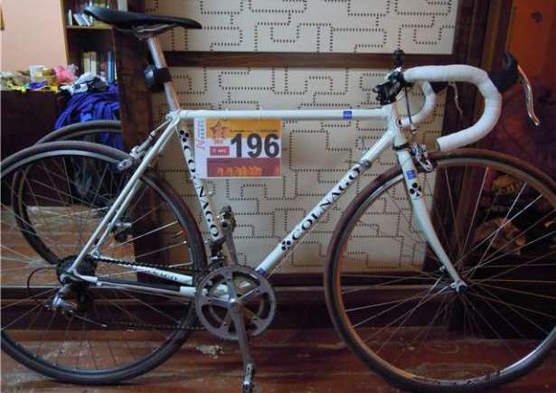

Уважаемые форумчане, нужна ваша помощь :smile: . Хочу купить себе первый шоссейный велосипед. Думал купить что то новое типа Comanche Strada (http://velosvit.com.ua/comanche/strada.html), (http://velocita.com.ua/Comanche%20Strada.html) или же, как советуете вы в темах о покупке недорогих шоссеров, купить неплохой, с более качественным обвесом б.у., простите за тавтологию, шоссер. Наткнулся на обьявление о продаже итальянского Colnago. Цена меня устроила. Прошу вас, как опытных райдеров, дать оценку данному чуду, а именно - стоит ли его покупать, как первый шоссер? Дайте, пожалуйста, трезвую цену такому аппарату, да бы я мог поторговатся на конкретных основаниях :twisted: Меня интересует лучше ли он чем новый шоссер примерно с такой же стоимостью, или, всетаки, новое есть новое, пусть и с "shimano 2000", в надежности которого я сомневаюсь... Вот описание велика (Colnago):
"Рама: хромолибден (сталь)
Кривошип, крабы, переклюки: Shimano Sora
Руль: Longus
Втулки: Novatec промподшипник
Седло: Velo титановые рельсы
Обода: Alextrims AT400
Резина: Michelin Orium 700x23C Вес велосипеда: 10.2 кг Состояние: ударов царапин нет, использовался максимум на 1сотку, несколько раз по городу и в 2008 году велопробег Одесса-Киев. Как правило катался на своих МТВ. В подарок отдаю спидометр, габаритные огни."
Зарание СПАСИБО! :biker:

А он точно Colnago?
Я бы себе взял.
"использовался максимум на 1сотку" - в смысле, у последнего хозяина? :)

на раме написано Colnago :) а так чёрт его знает... по этому я создал тему, что бы дали оценку. мне тоже нравится))

Касательно кальнаги, я был обладателем "палева" - перекрашенной рамы с надписьью кольнаго.
Уточни, очень похоже, что это перекрашенное нечто. Есть выбитые трефы там, где они должны быть?
а где они должны быть выбиты?

Спрашиваешь название модели, гулишь картинки. Как рпавило, на вилке, на каретке, на перьях и т.п.

Очень похоже на фейк с наклейками кольнаги.

Так это ж не кольнаго. Просто покрашена причем незатейливо, например в Харькове Сорокин сделал бы намного круче и аутентичнее. Трефа на рамах кольнаго обязательно присутствует в металле, например в виде дренажного отверстия на каретке или на узлах рамы. Этот экземпляр больше поход на старенькую Ольмо или типо того.

под красивым окрасом маскируется велосипед Koga Miyata, вроде :yes:
