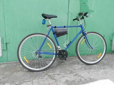

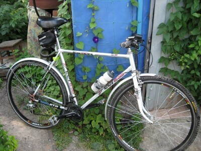

Хочу приобрести себе велосипед в стиле "ХВЗ Турист", только с алюминевой рамой. Такие бывают? :D
Сколько нормальный вес Туриста? На фото примеры того что хочу сделать, но говорят владельцы говорят что они тяжелые.
Изображение 1751.jpg [ 239.94 КБ | Просмотров: 3166 ]
IMG_4226.JPG [ 179.24 КБ | Просмотров: 3166 ]

То, что Вы показали как желаемое - соответствует современным гибридам/фитнесс.(С жесткой вилкой)
Есть практически у любого крупного бренда, стоят недорого - 800-1000 баксов новые, весят порядка 12 кг, и годами работают не требуя ремонта, не считая, естественно, расходников. Есть такой и у меня - Мерида спидстер Т1, и пробежал уже не один десяток тысяч км. Годен на легкие грунты, туризм без излишнего экстрима, великолепен как городской утилитарник, для чего и был куплен и в основном и используется, и неплох на шоссе, если, конечно, не ожидать от него шоссейных скоростей.
Недостатки - жесткий, за пару сот км по плохой дороге растрясет изрядно.
Достоинства - жесткий, отличная динамика и отлично прет в гору.
Ну и кроме того - весьма экономен в эксплуатации.
