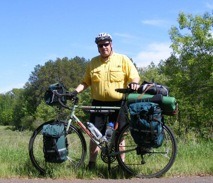

Кстати, тоже собираюсь по Европе, только из Львова до Парижа.
Перелопатил кучу вариантов и остановился на 520.
Как вариант рассматриваю еще Bianchi Volpe.
Комментарий к файлу: Вот, например, как его бедненького нагрузили
volpe.jpg [ 117.95 КБ | Просмотров: 3067 ]
