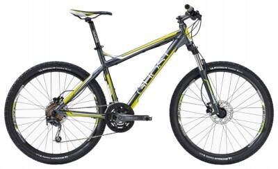

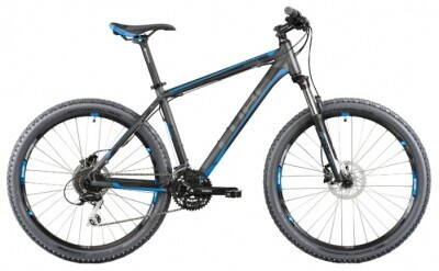

Мне нужен вел для тренировок и соревнований по пересечёной местности
Я остановился на Cube Aim Disc (2012) и Ghost SE 2000 (2012)
Посоветуйте какой лучше или другой в районе 4500-6500грн
Заранее благодарен :D :D :D
Вот хар-ки
Cube Aim Disc
Общие характеристики
Модель 2012 года
Тип для взрослых
Область применения горный (MTB), кросс-кантри
Вес велосипеда 13.7 кг
Рама, вилка
Материал рамы алюминиевый сплав
Размеры рамы 14, 16, 18, 20, 22 дюйм
Амортизация Hard tail (с амортизационной вилкой)
Наименование мягкой вилки SR Suntour XCM-HLO
Конструкция вилки пружинно-масляная
Уровень мягкой вилки любительский
Ход вилки 100 мм
Регулировки вилки жесткости пружины, блокировка хода
Конструкция рулевой колонки полуинтегрированная, безрезьбовая
Колеса
Диаметр колес 26 дюймов
Наименование покрышек Schwalbe Smart Sam, 26x2.25
Наименование ободов Alex ZX 24
Материал обода алюминиевый сплав
Двойной обод есть
Материал бортировочного шнура металл
Торможение
Наименование переднего тормоза Shimano BR-M445, 160mm
Тип переднего тормоза дисковый (гидравлический)
Уровень переднего тормоза любительский
Наименование заднего тормоза Shimano BR-M445, 160mm
Тип заднего тормоза дисковый (гидравлический)
Уровень заднего тормоза любительский
Возможность крепления дискового тормоза рама, вилка, втулки
Трансмиссия
Количество скоростей 24
Уровень заднего переключателя прогулочный
Наименование заднего переключателя Shimano Alivio RD-M410 Top Normal
Уровень переднего переключателя начальный
Наименование переднего переключателя Shimano FD-M310 Top Swing
Уровень манеток прогулочный
Наименование манеток Shimano Acera SL-M310 Rapidfire-Plus
Конструкция манеток триггерные двухрычажные
Уровень каретки прогулочный
Наименование каретки Shimano BB-UN26
Конструкция каретки неинтегрированная
Тип посадочной части вала каретки квадрат
Уровень кассеты прогулочный
Количество звезд в кассете 8
Количество звезд системы 3, число зубьев 42-32-22
Конструкция педалей классическая
Длина шатунов 17.5 см
Руль
Конструкция руля с подъемом
Ghost SE 2000
Модель 2012 года
Тип для взрослых
Вес велосипеда 13.5 кг
Рама, вилка
Размеры рамы 13.38, 15.74, 17.32, 18.89, 20.47, 22.04 дюйм
Наименование мягкой вилки SR Suntour XCM-MLO
Конструкция вилки пружинно-эластомерная
Уровень мягкой вилки прогулочный
Ход вилки 100 мм
Конструкция рулевой колонки безрезьбовая
Колеса
Наименование покрышек Michelin Country DRY2, 26x2.00
Наименование ободов Jalco X320
Двойной обод есть
Торможение
Наименование переднего тормоза Tektro Draco, 160mm
Наименование заднего тормоза Tektro Draco, 160mm
Трансмиссия
Количество скоростей 27
Наименование заднего переключателя Shimano Deore
Уровень переднего переключателя прогулочный
Наименование переднего переключателя Shimano Acera
Наименование каретки Shimano BBES-25
Тип посадочной части вала каретки Octalink
Наименование кассеты Shimano, 11-32T
Количество звезд в кассете 9
Количество звезд системы 3, число зубьев 44-32-22
Руль

Гост по обвесу (да и с девятириковой трансмиссией)поинтереснее будет,вилку под Ваши запросы прийдется менять,тормоза,скорее всего тоже.Каретка окталинк интереснее,чем квадрат,но уже есть холовтеки,со временем захочется,вобщем,гост мне симпатичнее,хотя рама непривычная

По выбору между Cube Aim Disc и Ghost SE 2000, все как всегда - у Кубика более технологично проработанная рама, достаточно посмотреть на нижние перья заднего треугольника, чтобы понять что к чему - рама Cube Aim Disc 2012 и рама GHOST SE 2000 , отсутствие перемычки должно говорить о многом. А дальше.. Максим Шлинчук, сам себе ответь : "А оно мне надо!?" . Так как экономия в цене рамы дает производителям Госта поставить чуть выше уровень трансмиссии. При общем уровне обвеса разница в отзывчивости рам скорее всего еще не будет так уж сказываться, хотя это все зависит от "прокладки". :wink: Так что весь вопрос выбора: рама или обвес... а ну и еще расцветка - этот параметр порой и все решает, когда не получается выбрать что-то из предыдущей пары вариантов. :wink: А то опять сейчас начнут сравнивать, что лучше Deor vs Alivio, и 8vs9 скоростей.

Я склоняюсь больше к Ghost SE 2000
Но со временем наверное прийдется поменять вилку.
В основном я участвую в гонках кросс-кантри

Из этих двух Ghost выглядит интереснее.

Перемычка между нижними перьями :
Там выше давал ссылки с тем-продаж, где видны подробности. У Ghost есть перемычка на нижних перьях, тогда как у Cuba ее нет. Наличие такой перемычки - признак слабых труб требующих доп.поддержки. Либо, что чаще, просто никто всерьез раму на нагрузки не просчитывал, банально взяв первую попавшуюся модель из каталога какого-нибудь заводика в Китае, а дальше оставалось только прилепить свою наклейку.
НО!!!! Опять же, во-первых, очень много кому техничная рама не принципиальна, либо это почти не сказывается на результатах. А, во-вторых, упоминание таких особенностей прежде всего подталкивание к размышлениям : "А че мне надо от велосипеда". Вместо прямого ошибочного пути: " А там уже 27 передач, Deоr выше Alivio..." :facepalm:
