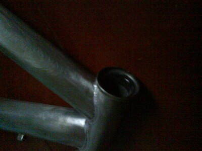

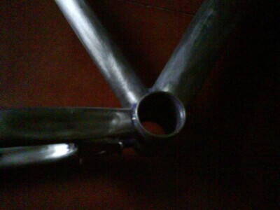

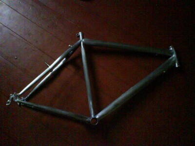

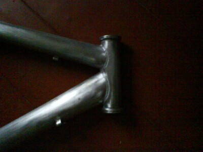

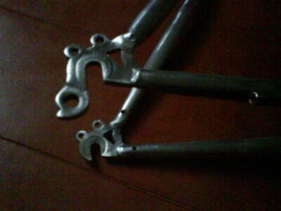

Хочу собрать себе велосипед для катания по городу + бездорожье, лес. Имеется эта рама и все. Не фонтан, да... Но есть, что есть. Денег на новую раму нет. Я не рассчитываю при такой раме на сверх нагрузки или даунхил, но хочу чтобы вел не развалился при езде по кочкам или попадании в яму.
Мой рост - 183см., вес - 72кг.
Посоветуйте пожалуйста какие подобрать комплектующие за средние деньги.
Раньше на ней была 1" вилка, разборная каретка и прочее тому подобное...
Сейчас рама в режиме подготовки к покраске.
Буду очень признателен за советы :)

Серьезно потратиься на колеса у тебя не получиться, по той причине, что у тебя рама под вибряки.
И вилка нормальная не станет, потому как рулевая дюймовая.
Если там дропауты узкие, то выкинь ее вообще.
Тебе нужно знать какая реьба на каретке, под какие втулки дропауты, какой подсидел туда лезет.
Там тоже могут быть засады.

Слушай, это вообще не 28" рама случайно?
Что значит "рама под вибряки"?
Насчет вилки это да...
Дроп аут - 10мм в диаметре
Как узнать под какую он втулку?
Для подсела диаметр ~26мм
Как узнать какая резьба? Если растояние между "зубцами" то 1мм или 0.5мм, плохо видно.
Ride it your way

все таки бюджет озвучь, хотябы приблизительно
вилку ищи жесткую, обвес типа Shimano Tourney, картриджная каретка, шатунчики типа Shimano M-131, руль,вынос, подсидел - стальные, двойные обода подешевле, втулки из нижнего шимано, заднюю желательно под кассету
полистай короче тут: http://aukro.ua/listing.php/showcat?id=110536&p=1 ,совсем безымянное брать наверно не стоит, по проще но хоть какую фирмУ

 Заголовок сообщения: Re: Помогите собрать велосипед
СообщениеДобавлено: 18.11.2012 21:10
Сообщения: 647
Возраст: 115
Зарегистрирован:16.12.2011
Бюджет озвучивать не имеет смысла, т.к. ТС сказал, что денег на раму нет.
вилку ищи жесткую
С каким фит ту кроун он должен искать вилку?
картриджная каретка
Какой ширины, под какую резьбу?
А может туда лучше шоссейный расчет?
Какого диаметра, 26 или 28?
Шоссейные или мтбшные?
Если про ростовку то нет, это 21
Ride it your way
СообщениеДобавлено: 18.11.2012 21:22
Сообщения: 579
Изображения: 4
Зарегистрирован:15.08.2011
Disova
Геометрия рамы расчитывается, в том числе, исходя из того, какие по размеру колеса на нее будут ставится: 26 или 28 дюймов.
СообщениеДобавлено: 18.11.2012 21:28
Сообщения: 1345
Город: Макеевка
Зарегистрирован:28.11.2010
Кузя, ты дое-ться решил? :D
все таки если чувак создал тему, спрашивает что поставить, то наверно собирается что-то покупать и расчитывает на какую-то сумму. Даже если пока не знает, то сможет прикинуть, пройдет по ссылке и составит калькуляцию.
это как я понял под 26 или 28?
это от рамы зависит
я склонен думать что рама китайская под 26, чтоб точно Disova, измерь длину перьев от дропаутов к каретке и к перемычке вверху и к пивотам(это куда тормоза крепятся), я вообще-то не знаю какие длины должны быть, но ради такого дела схожу в гараж и промеряю
в крайнем случае сходит с велом на барик или магаз и попросит подобрать каретку
из дешевых шосс. шатунов знаю только провил, а там 52-42, на 42 звезде тяжеловато может быть на грунтовках
передние одинаковые, задние разница 5мм, в стальной раме пофиг, скорее всего мтб, но для успокоения души можно померит штангелем расстояние между дропами
да и вообще щас на первом месте прикинуть стоимость проекта и решить стоит ли связываться или может проще купить б-у велик
Disova, рекомендую красить порошком
СообщениеДобавлено: 18.11.2012 21:35
Сообщения: 215
Зарегистрирован:16.11.2012
Расстояние от дропаутов до каретки ~43см
до пивотов ~ 26см
между дропами ~14см
а какого диаметра лучше? На что влияют то?
По деньгам... Хм... Не более 1500грн. Это ооочень приблизительная цифра.
Ride it your way
СообщениеДобавлено: 18.11.2012 21:48
Сообщения: 1345
Город: Макеевка
есть просто несколько стандартов, чаще всего 26 - горные и 28 - дорожные(как на украинах, туристах), это я очень грубо, тем более сейчас понапридумывали кучу новых стандартов, хуже-лучше не совсем правильно, одни более подходящие для одних целей, другие ... ну ты понял
до пивотов ~ 26см
завтра буду в гараже, гляну на своих коней, скажу
поищи лучше б-у велик в сборе...
сядь напиши список деталей, которые тебе нужно сюда купить, на аукро или и-нет магазах выбери что нравится и подбей сумму - будет дофига, тем более тебе придется платить за работу по сборке либо потратить кучу времени + купить нек. инструмент если хочешь сам. Можно чуть сэкономить покупая б-у, но тогда нужно искать и заниматься доставкой, что тоже стоит денег и времени
СообщениеДобавлено: 18.11.2012 22:01
Сообщения: 647
Возраст: 115
Меньше чем со штукой баксов в самосбор соваться нет смысла.
Самосбор предполагает постоянный эксперемент, а это значит что кроме стоимости велика будут затраты на разнице при перепродаже деталей, которые ты решил попробовать. Косяки тоже будут, это тоже деньги.
