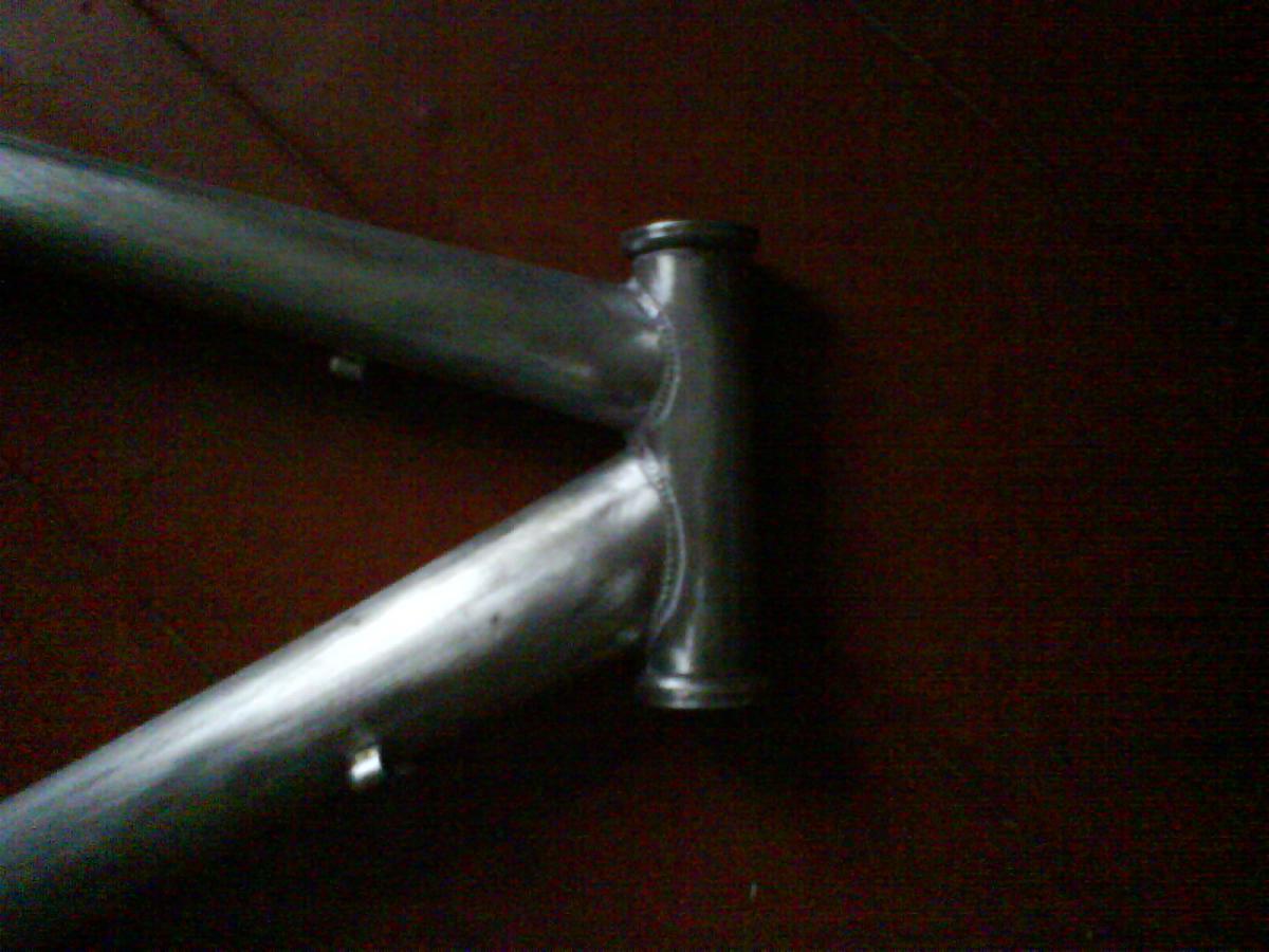

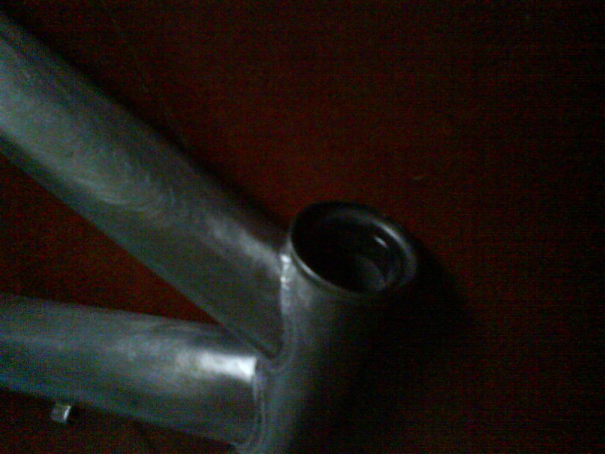

Хочу собрать себе велосипед для катания по городу + бездорожье, лес. Имеется эта рама и все. Не фонтан, да... Но есть, что есть. Денег на новую раму нет. Я не рассчитываю при такой раме на сверх нагрузки или даунхил, но хочу чтобы вел не развалился при езде по кочкам или попадании в яму.
Мой рост - 183см., вес - 72кг.
Посоветуйте пожалуйста какие подобрать комплектующие за средние деньги.
Раньше на ней была 1" вилка, разборная каретка и прочее тому подобное...
Сейчас рама в режиме подготовки к покраске.
Буду очень признателен за советы :)

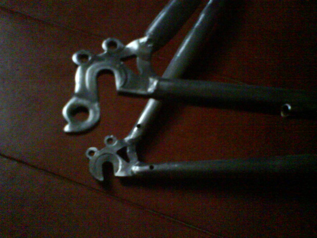

Серьезно потратиься на колеса у тебя не получиться, по той причине, что у тебя рама под вибряки.
И вилка нормальная не станет, потому как рулевая дюймовая.
Если там дропауты узкие, то выкинь ее вообще.
Тебе нужно знать какая реьба на каретке, под какие втулки дропауты, какой подсидел туда лезет.
Там тоже могут быть засады.
Что значит "рама под вибряки"?
Насчет вилки это да...
Дроп аут - 10мм в диаметре
Как узнать под какую он втулку?

Как узнать какая резьба? Если растояние между "зубцами" то 1мм или 0.5мм, плохо видно.

я склонен думать что рама китайская под 26, чтоб точно Disova, измерь длину перьев от дропаутов к каретке и к перемычке вверху и к пивотам(это куда тормоза крепятся), я вообще-то не знаю какие длины должны быть, но ради такого дела схожу в гараж и промеряю

в крайнем случае сходит с велом на барик или магаз и попросит подобрать каретку

Кузя писал(а):
Шоссейные или мтбшные?
передние одинаковые, задние разница 5мм, в стальной раме пофиг, скорее всего мтб, но для успокоения души можно померит штангелем расстояние между дропами

Расстояние от дропаутов до каретки ~43см
до пивотов ~ 26см
между дропами ~14см
