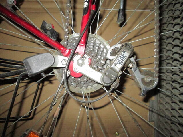

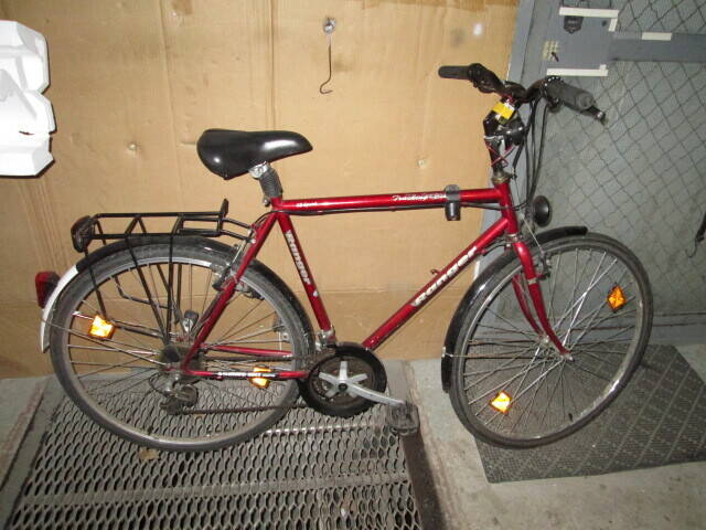

Спасибо ! но я прошу помощи в плане того что не имею опыта ,как то раз в нидерландах на шроте(свалка) подобрал велик , катаюсь на нем года четыре ,вот решил взять еще один ,с колесами поменьше и по шире по лесу кататься.

Этот байк мне нравится больше. У него наблюдается (внешне) некая "породистость".
Задний обод похоже, пистонированный, стало быть, двойной. Косые дропауты намекают на возможную установку планетарной втулки, а высокий вынос обещает удобную посадку.
Нужно обратить внимание на размер рамы, чтобы не маловата была.
Еще смущают кантилеверные тормоза... :sad:
Вопрос к знатокам: станут ли на эти пивоты ви-брейки?
