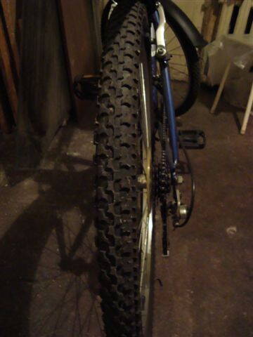

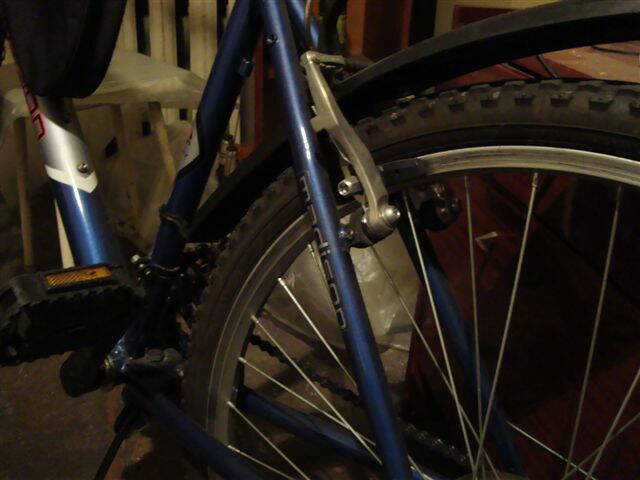

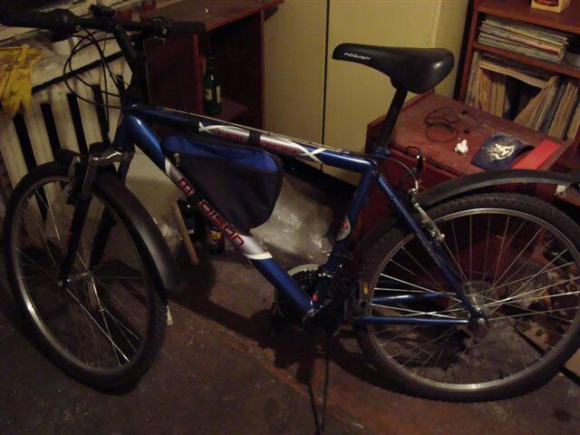

вобшем велик madison huston.перекидки shimano.спидометр.брызговики.резина тормоза новье ,ход вилки 100 мм . сторговал сотню ,за 800 нормально?
 Заголовок сообщения: Re: нужен не дрогой велик
СообщениеДобавлено: 09.12.2012 11:42
Сообщения: 647
Возраст: 114
Зарегистрирован:16.12.2011
нормально за 600, но и за 800 тоже пойдет.
Так что брать? за 600 никто не предлагал!!!
DSC02422.JPG [ 52.62 КБ | Просмотров: 2496 ]
DSC02423.JPG [ 38.97 КБ | Просмотров: 2496 ]
DSC02428.JPG [ 29.81 КБ | Просмотров: 2496 ]
СообщениеДобавлено: 09.12.2012 12:58
Сообщения: 207
Город: Днепропетровск
Зарегистрирован:04.02.2012
обод точно- одинарный китаец...и вилка вроде зум..под такой вес она опасна.лучше сразу ригид поставить.рулевой стакан похоже дюйм.а под него аммортизационную вилку (хорошую) трудно найти.хотя я гдето на форуме встречал марзочи под такую рулевую...решать вам...

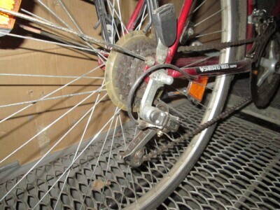

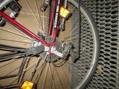

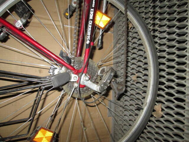

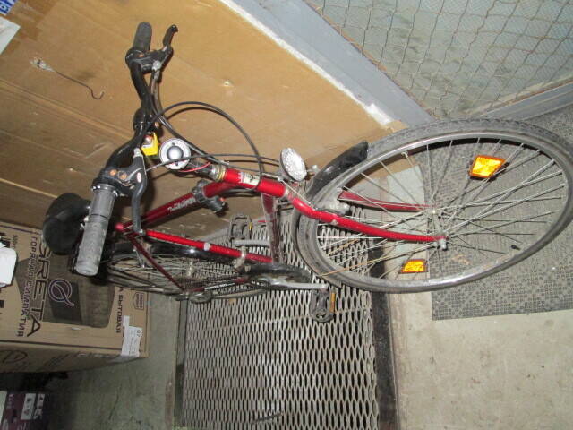

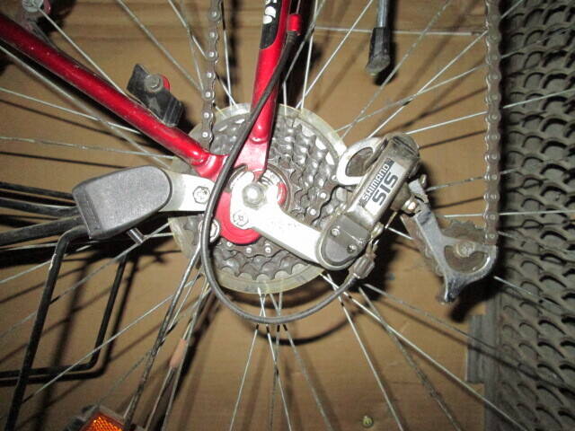

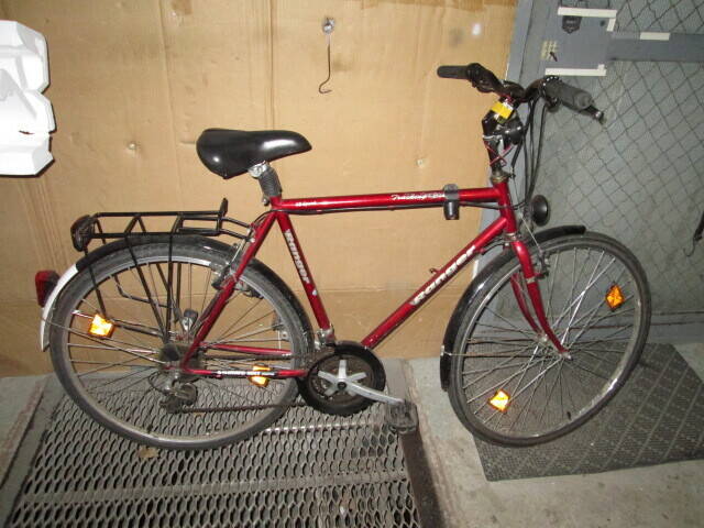

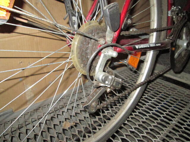

Спасибо ! но я прошу помощи в плане того что не имею опыта ,как то раз в нидерландах на шроте(свалка) подобрал велик , катаюсь на нем года четыре ,вот решил взять еще один ,с колесами поменьше и по шире по лесу кататься.
СообщениеДобавлено: 09.12.2012 15:13
Сообщения: 1386
Изображения: 14
Город: Київ, Коростень
Зарегистрирован:11.09.2011
materik писал(а):
Этот байк мне нравится больше. У него наблюдается (внешне) некая "породистость".
Задний обод похоже, пистонированный, стало быть, двойной. Косые дропауты намекают на возможную установку планетарной втулки, а высокий вынос обещает удобную посадку.
Нужно обратить внимание на размер рамы, чтобы не маловата была.
Еще смущают кантилеверные тормоза... :sad:
Вопрос к знатокам: станут ли на эти пивоты ви-брейки?
