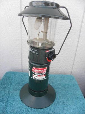

хотел бы заказать переходник с лампы coleman на китайский баллон с резьбой, как на советских баллонах, и если это реально, то как то сделать на жесткой трубе, см 15-20. Что бы лампа накручивалась и стояла на некотором расстоянии от баллона.
купил лампу без колемановского баллона.

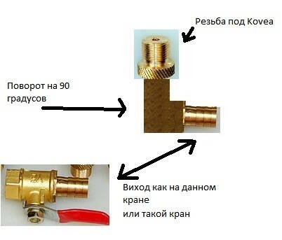

Мне нужен переход c http://kovea.com.ua/catalog/gazovie-rez ... ak-kt-2911
В вложении склеил с фоток в теме то что мне хотелось бы
И один такой набо для заправки балонов Изображение
Безымянный.jpg [ 28.61 КБ | Просмотров: 34287 ]
СообщениеДобавлено: 26.08.2011 17:27
Сообщения: 290
Зарегистрирован:01.06.2006
могу сделать такую штуку с вращающимся уголком, если надо...
Пусть будет вращающийся :) главное что би надежно и герметично :) + 1 набор для заправки балонов ка на фотке :cool:
