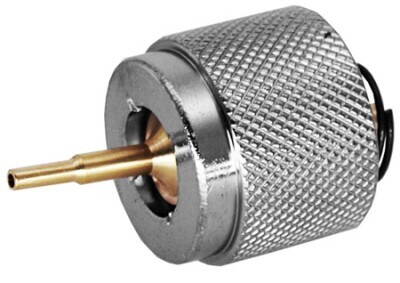

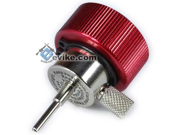

Energizer, немного в стороне от темы ветки, но всё же! Интересуют переходники для заправки магазинов пневматического оружия пропаном вместо CO2. За бугром такие делают, но в Украину они не сильно хотят отправлять! Вот примеры: Крутой! С подачей силикона! , Обычный под туристический баллон..
Есть даже пластиковые
Adaptor_MB_XG02_lg.jpg [ 26.51 КБ | Просмотров: 33702 ]
Adap.jpg [ 28.18 КБ | Просмотров: 33702 ]
