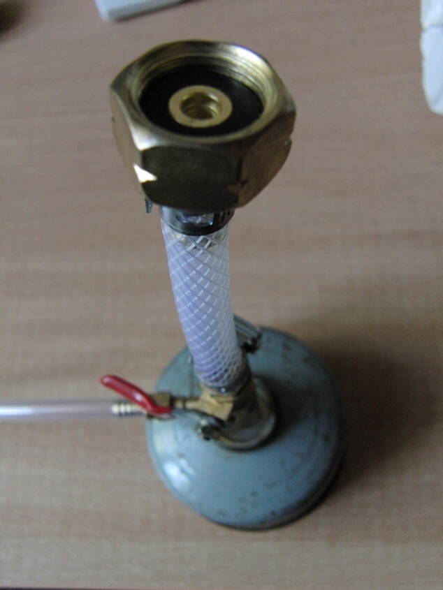

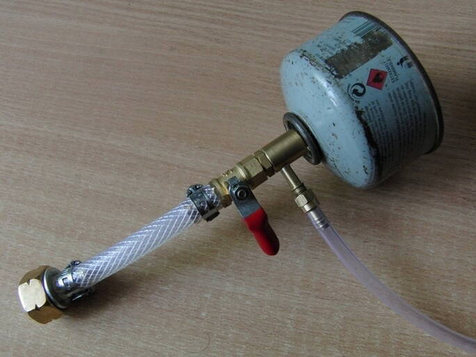

Наконец-то создана третья конструкция переходников с встроеным основным вентилем - все операции более быстры и удобны, холостой объем переходника при работе практически сведен к нулю. газ при стравливании совсем не выливается, руки не обжигаются, не раздалбывается клапан баллончика и основной вентиль большого баллона. В габаритах +2 см, в весе +30 г
Как ни странно есть консерваторы, которые просят специально первую конструкцию переходников, поэтому, делаю все варианты, как попросят.
Вобщем, наверное, теперь так...
вариант без клапанов, вес 122г - 100 грн,
вариант со стравочным клапаном, вес 137г - 150 грн
вариант с заливочным вентилем и стравочным клапаном, вес 175г - 200 грн

Думаю стоит указать вес переходников. ибо многим может показатся, что последние модели тяжелы и громоздки. стравочный клапан с гибкой трубкой(та что тоненькая)- скручивается, таким образом габарит становится очень удобным.
СообщениеДобавлено: 16.06.2010 22:11
Сообщения: 290
Зарегистрирован:01.06.2006
Подкорректировал, спасибо за комент! :)
тоненькая трубка действительно откручивается и складывается - получается компактный девайс...
