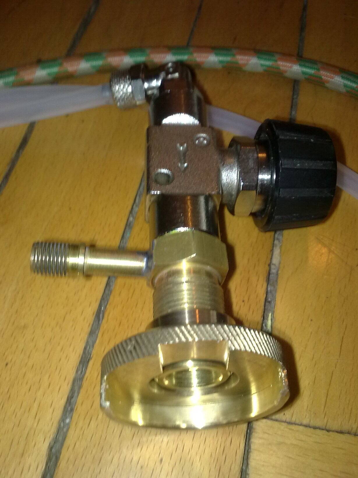

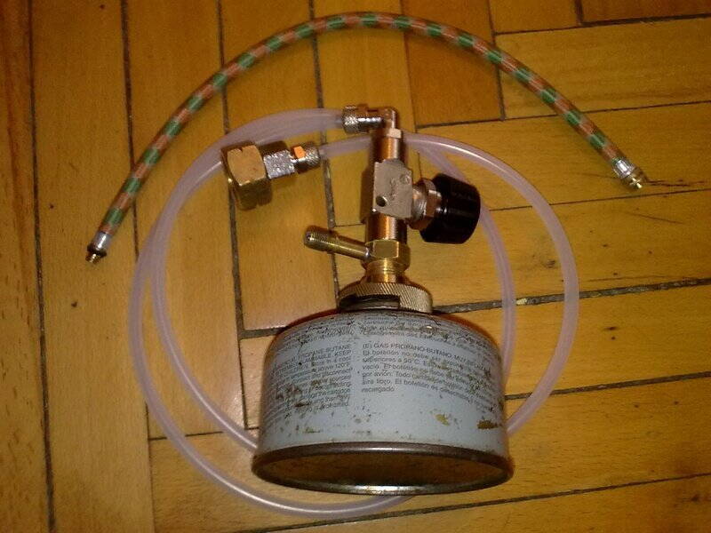

Недавно была изготовлена такая штука:
Фото0201к.jpg [ 85.46 КБ | Просмотров: 34854 ]
Мультистандартный заправочный переходник, которым можно заправлять как Epi-Gas картриджи, так и CampinGas.
Фото0202к.jpg [ 241.69 КБ | Просмотров: 34854 ]
Переходник имеет поворотное угловое соединение возле вентиля и прозрачный длинный тонкий шланг высокого давления, поэтому можно производить заправку прямо на весах.

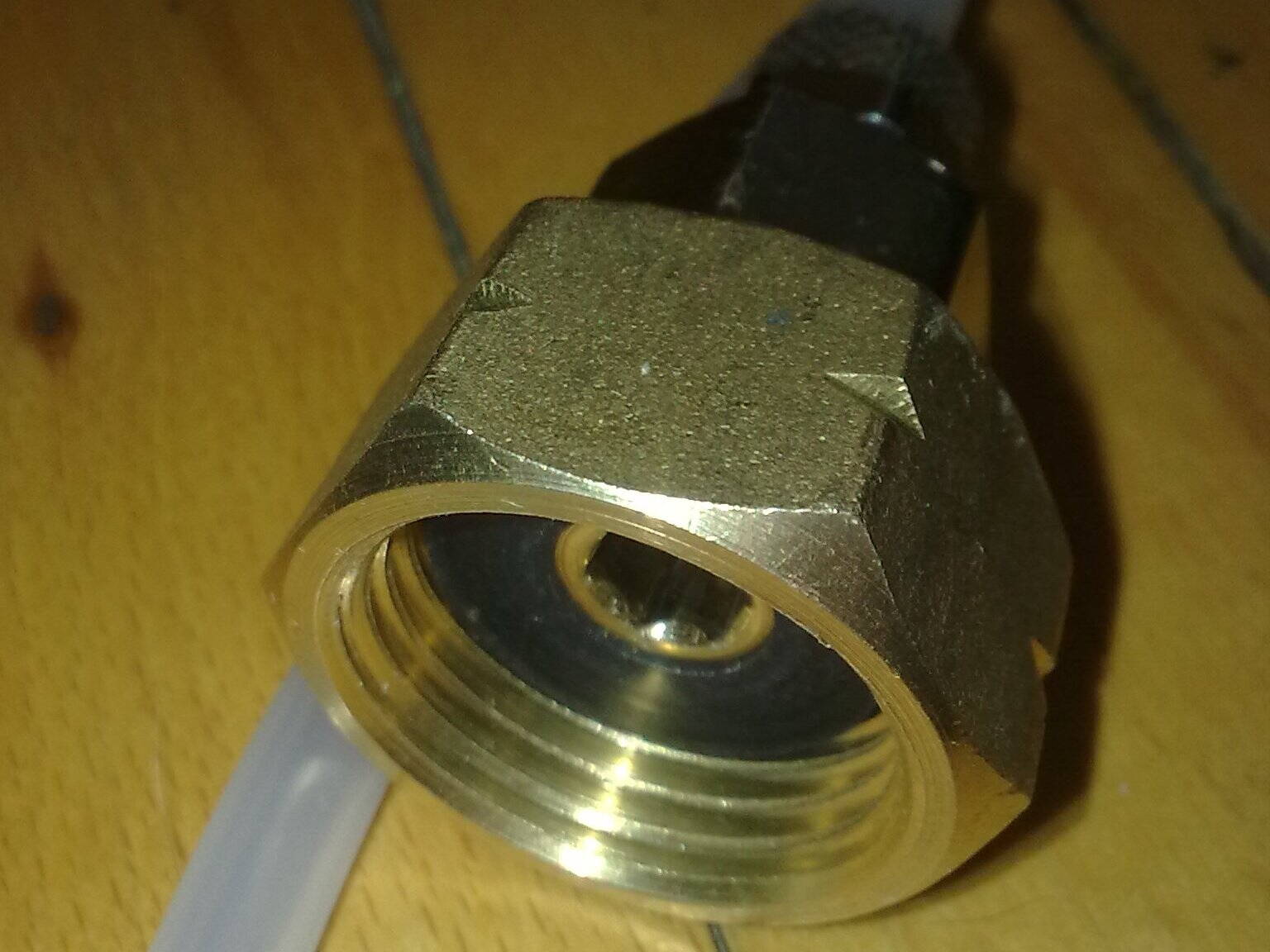

Фото0203к.jpg [ 186.38 КБ | Просмотров: 34854 ]
Мощный фильтр установлен внутри штуцера к большому баллону.
Испытания прошли успешно. Девайс получился очень удобный, правда недешевый.
Можно сделать такой же, но под стандарт Epi-Gas.
Универсальность потеряется, но мне кажется, работать будет даже удобнее, чем с этим креплением к баллонам.
Подобные переходники больше всего подходят для коммерческого использования для массовой заправки баллонов клиентам, что и было нужно заказчику.
