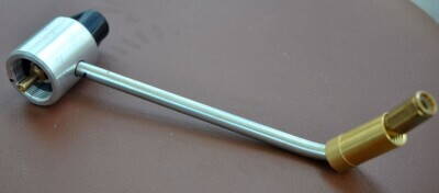

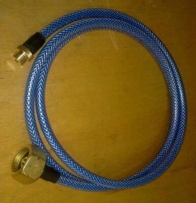

Нужен переходник для заправки баллончиков для походов от стандартного 5 литрового баллона. И питать от него горелку если ехать на машине. Желательно под толстостенный резиновый шланг, а то прозрачный выглядит недостаточно надежно. (Или может я ошибаюсь, поправьте меня). На travel.org.ua писали:
Во-вторых, очень уж эти шланги недолговечные (особенно прозрачные, армированные). За год у нас три таких бахнуло.
СообщениеДобавлено: 22.08.2012 11:47
Сообщения: 60
Зарегистрирован:30.06.2011
Прозрачный двухслойный армированный шланг достаточно надежен для переливания газа. За год его концы дубеют, можно срезать концы и пользовться дальше. Хорошие хомуты на концы нужно обязательно. У меня именно так и сделано баллон 12л от него заправляю + длинный шланг на плитку когда на машине. Оба шланга армированные прозрачные, ничего не бахает, пользуюсь около года.

А в Петербург прислать можно чудо-шланг? Бо что-то в России такого добра не сыскал пока, а баллоны заправить надобно...Спасибо

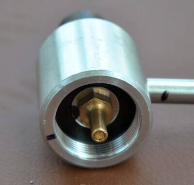

Коллеги, подскажите, зачем на клапане вот этот штуцер? Купил себе баллон 5 л, сверху навинчена горелка, а сбоку вот этот артефакт зачем?
Заправлять баллон? На АГЗС не подсказали. И еще, можно ли купить переходник для заправки этого чуда на АГЗС? Спасибо

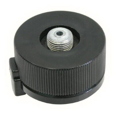

Приветствую всех. Буду благодарен , если кто - нибудь поможет в приобретении переходника со
шлангом для питания плитки Колеман от обычного баллона. На фото
переходник с форума , который , по моему мнению , должен подойти и фото
колемановского входного гаджета , узкая часть накручивается на плиту ,
в широкую подаётся газ , диаметр 25 мм.
DSC_2535.JPG [ 223.47 КБ | Просмотров: 30339 ]
Фото0068_TC.jpg [ 46.11 КБ | Просмотров: 30339 ]

И ещё , может кто знает , такой переходник тоже должен подойти ?
77cf003f4c.jpg [ 58.51 КБ | Просмотров: 30338 ]
СообщениеДобавлено: 15.09.2012 23:20
Сообщения: 290
Зарегистрирован:01.06.2006
никакой из показаных переходников не подойдет к вашему колеману, тк ваша плитка расчитана на использование с 1-литровыми пропановыми баллонами колеман - это совершенно другой, американский кемпинговый стандарт. Но на них мы тоже делали переходники. Один из вариантов помощи вам - прислать мне наконечник, а мы вам сделаем ответ с переходом на шланг или что захотите.

СообщениеДобавлено: 15.09.2012 23:25
Сообщения: 290
Изображения не видно, но судя по смыслу, шокировал предохранительный клапан напротив вентиля в китайском варианте "советского" бытового пропанового баллона объемом 5 или 8 л. этот клапан нужен для стравливания избыточного давления, если баллон заправили под завязку или перегрели на солнце. Никогда не сталкивался со срабатывающим клапаном, но думаю, интересного мало, хотя лучше стравит газ, чем рванет баллон.
