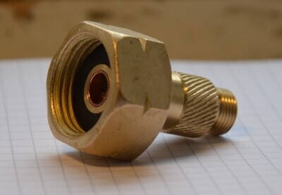

Добрый вечер интересует переходник для заправки пропанового баллона Б-1 от туристичекой советской плитки, фото прилагаю. Планируете вы такие делать или нет? Там клапан в горловине игольчатый,.
Интересует именно переходник, там резьба внутренняя М14х1,5, и игла клапана выступает мм на 5-6 от дна горловины. Интересует именно переходник только в Вашем исполнении под такие баллоны со "стравливателем". Глубина до дна горловины-13мм. Фото краника который вкручивается в сам баллон тоже прилагаю!
Менять конструктив баллона не охота, поскольку под него есть не только плитка, но и набор инжекционных горелок.
Наши Два ответа Вашему Чемберлену:
Это адаптер под 21.8LH для заправки вышеупомянутого Б-1 на АГЗС, ну и естественно, возможности подключить Б-1 к печке под бытовой пропановый баллон.
А это комплект для совмещения Б-1 со стандартом EpiGas и возможности зарядки Б1 от Бытового пропанового баллона через переходник №3 и адаптер, который также позволяет питать EpiGas оборудование от Б-1.

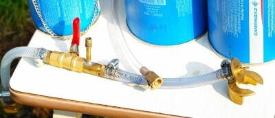

Прочел все. Проблема заправки синих баллонов CampinGas осталась :(
Но жаба душит :) Баллонов пустых 6 шт. Ну не выбрасывать же.
В соседней ветке видел такое:
изделие №3 похоже Ваше.
А в комплексе с адаптером можете сделать?
Или это не работает?
Автор фото выступал продавцом. А хочется объективную оценку и девайс рабочий.
заправка.jpg [ 22 КБ | Просмотров: 28793 ]
СообщениеДобавлено: 01.05.2013 12:39
Сообщения: 290
Зарегистрирован:01.06.2006
Совершенно точно, изделие мое. Даже могу довольно точно идентифицировать время изготовления по типу/виду комплекта., а вот этот штуцер с захватом для CapinGas - не моего поизводства. Да и шланг дополнительный - совершенно лишний - он создает значительный паразитный объем, собирающий жидкий газ, который каждую заправку выливается на руки минимум по два раза. Идея такого крепления достаточно стара и используется с самого появления этих баллонов у нас. Подобное универсальное монолитное устройство для заправки EpiGas/CampinGas баллонов делали и мы. Есть в наличиии полуготовые узлы, только более удачного исполнения, чем вы показали. Однако все-равно, более удобным в использовании считаю раздельный комплект с адаптерами. Основа - Epi-Gas заправочный комплект как самый удобный в совмещении + адаптеры на длинные баллоны и Campin-Gas балллоны. Таким пользуюсь и сам и таким образом могу заряжать все возможные стандарты баллонов.

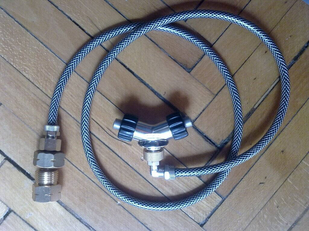

Недавно собрал такой комплект:
Фото0602_R.jpg [ 186.23 КБ | Просмотров: 28759 ]
Позволяет подключать шланговые газовые приборы и к польским и советским баллонам.
Можно пользоваться как одним, так и двумя горелками. можно независимо подсоединять и отсоединять горелки от разветвителя. Все сочленения вращаются, чтобы избежать перекручивание шлангов. Можно использовать без разветвителя. При этом угловое соединение остается поворотным. Единственый минус - в этом узле пока не установлен клапан. Думаю в дальнейшем устранить недостаток.

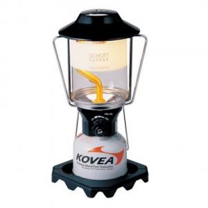

Добрый день!Нужен переходник с китайского баллона на газовую лампу...и цена пожалуйста!
СообщениеДобавлено: 04.05.2013 01:23
Сообщения: 290
Уточните пожалуйста, кто такой "китайский баллон" и какого стандарта, или хотя бы какой фирмы лампа?
кто не работает, тот поламался :)
if you can’t fix it, you don’t own it!
СообщениеДобавлено: 09.05.2013 10:22
Сообщения: 3
Город: Луцк
Зарегистрирован:23.04.2013
Вот такой переходник
DSC_0534_c.jpg [ 18.83 КБ | Просмотров: 28577 ]
СообщениеДобавлено: 09.05.2013 10:29
Сообщения: 3
Город: Луцк
Для вот такой лампы,а на баллоне резьба такая же как на наших
TKL-961_0.jpg [ 8.52 КБ | Просмотров: 28577 ]

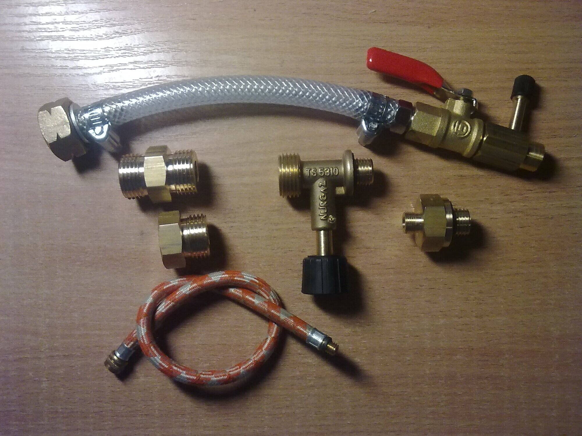

Добрый день!
Получил и испытал свой заказ.
Огромное спасибо - всё работает отлично.
Проблемок всего только две.
Первая, как Вы и обещали, без баллонов-оригиналов трудно работать :)
Слишком точное исполнение переходников с резьбой М14х1,5 создало затруднение при подключении 2 из 5 баллончиков Б-1.
В совковых изделиях резьбы слегка просажены, точная резьба на переходнике не закручивается до конца.
Выход нашёл в использовании опять же совкового шланга-удлинителя от горелки после Вашего переходника, перед Б-1,т.е. лишнее звено в виде шланга 1м помогло заправить все баллоны.
Вторая проблемка касается баллонов CempinGaz(голубых цанговых).
После заправки 9 баллонов оказалось, что в двух не держат клапана.
Причём в одном не держит вообще, а второй - только при подключении лампы или переходника CampinGaz-EpiGaz травит.
Видимо из дешёвых китайских поделок достались :D
Кстати заправлять их пришлось в четыре-пять циклов заправка-стравливание.
Комментарий к файлу: коллекция переходников для заправки Б-1 и использования их для оборудования EpiGaz и работающего от обычных баллонов с резьбой 21.8LH
