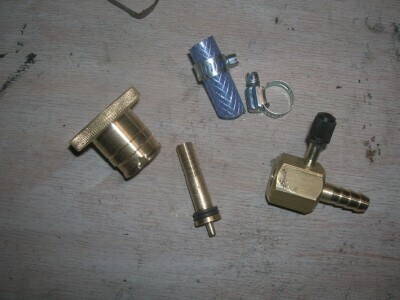

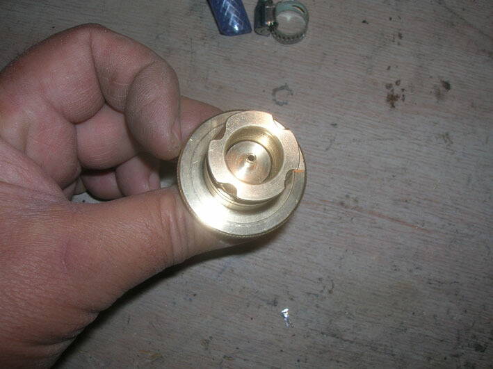

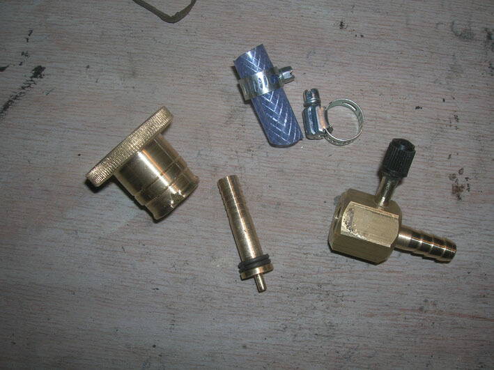

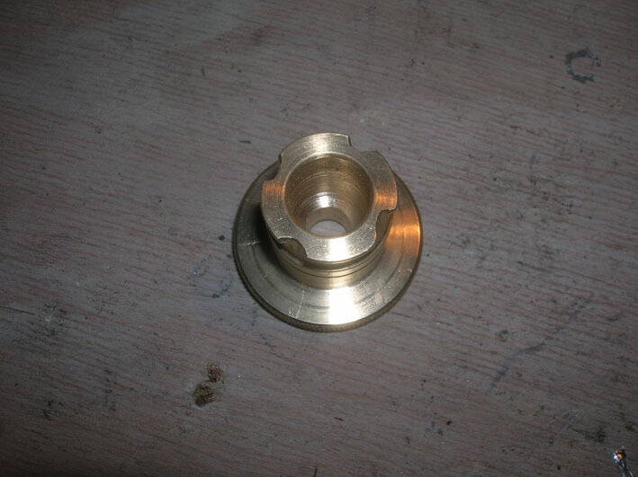

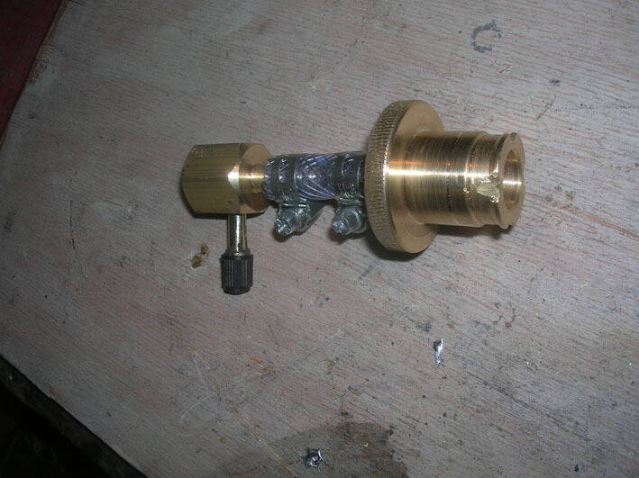

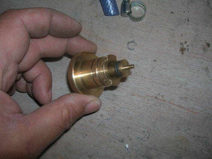

Сергей, как и обещал показываю адаптер к твоему изделию№3 для заправки синих баллонов.
Он не получился компактным. Для ношения в рюкзаке не подойдет. Но зато я обошелся без фрезерных работ.
DSCN5091.JPG [ 101.93 КБ | Просмотров: 27477 ]
DSCN5092.JPG [ 83.45 КБ | Просмотров: 27477 ]
DSCN5093.JPG [ 93.27 КБ | Просмотров: 27477 ]
DSCN5094.JPG [ 83.37 КБ | Просмотров: 27477 ]
DSCN5095.JPG [ 101.65 КБ | Просмотров: 27477 ]

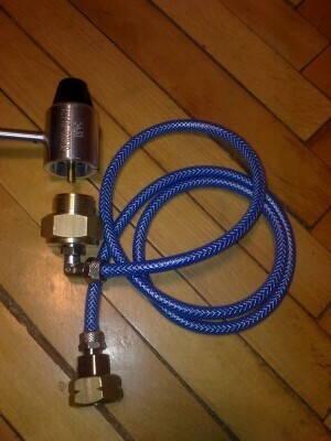

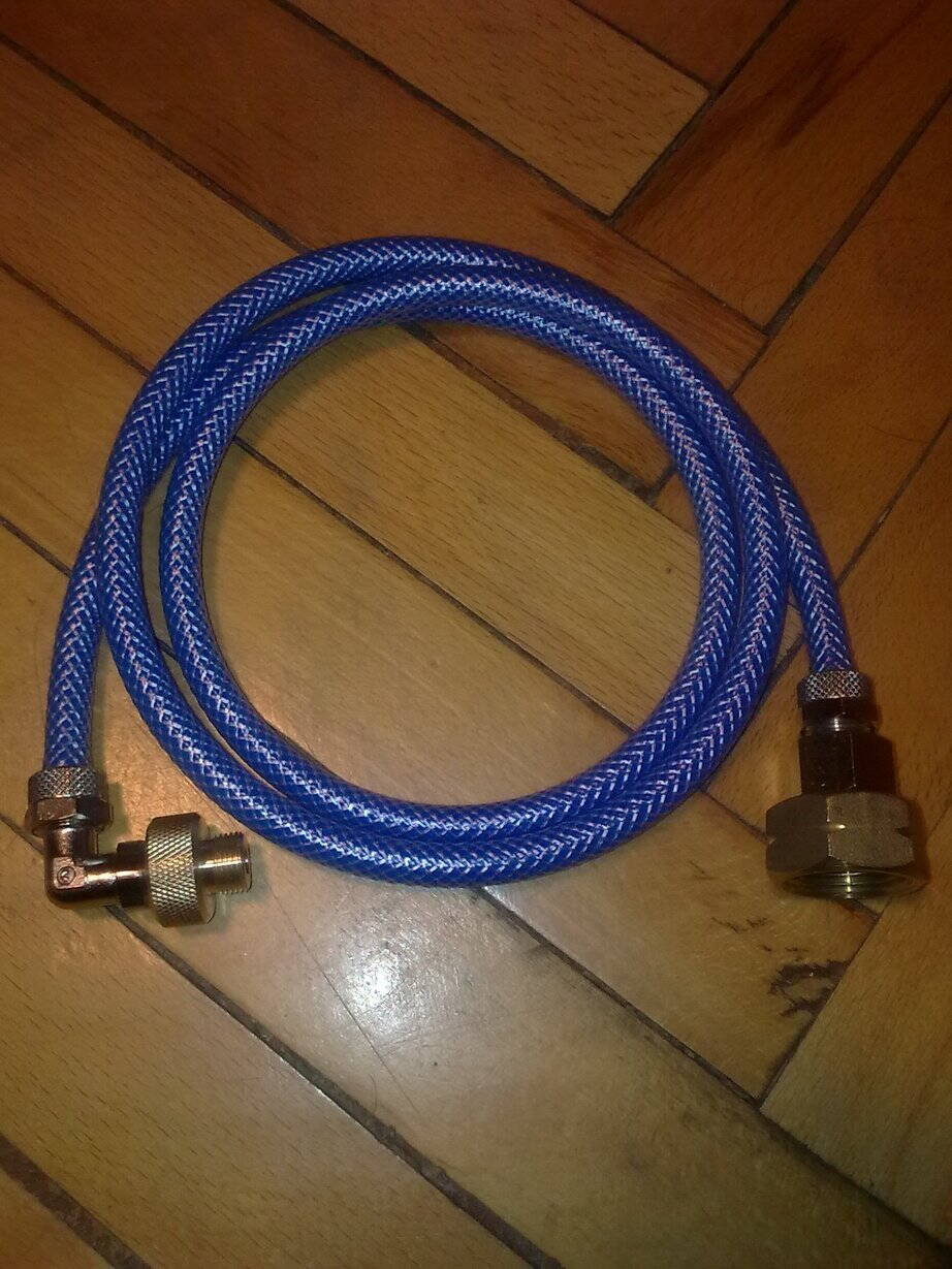

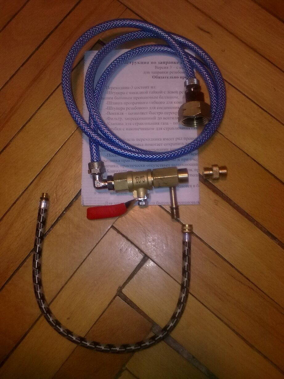

Очередные новые прототипы:
Новая модель переходника-удлиннителя для питания EpiGas шланговых горелок снабжена клапаном безопасности в поворотной угловой голове, поэтому даже если вы открутите горелку, забыв закрыть вентиль баллона, утечки газа не случится.
Фото0625_r.jpg [ 204.62 КБ | Просмотров: 27112 ]
Новый вариант заправочного устройства для EpiGas баллонов с длинным тонким шлангом, дающим возможность заправки на весах и опцией питания шланговых горелок от бытового пропанового баллона с резьбой W21.8L
Фото0624_r.jpg [ 186.88 КБ | Просмотров: 27112 ]
Питающий переходник-удлиннитель для газовых приборов Coleman стандарта 1" 20 UNF с поворотным углом в голове для избежания перекручивания шланга и удобства его присоединения к горелке.
Фото0626_r.jpg [ 192.78 КБ | Просмотров: 27112 ]
