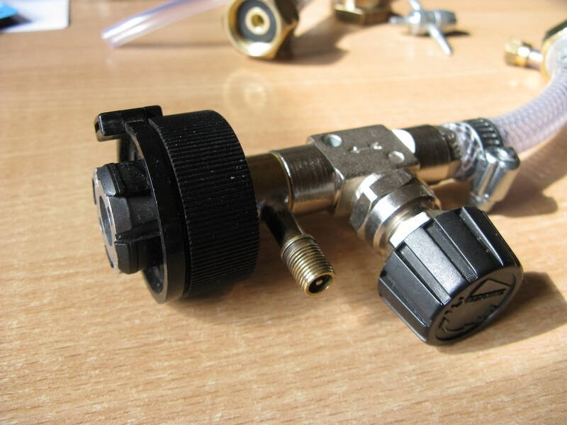

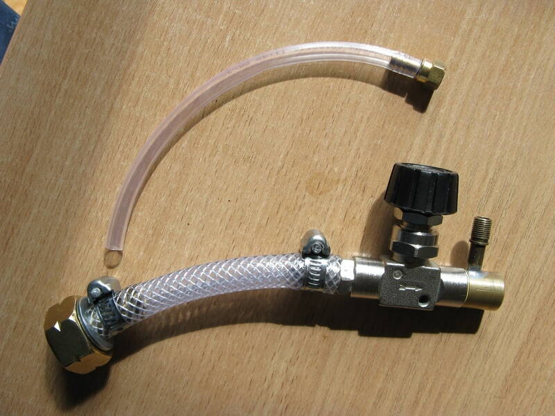

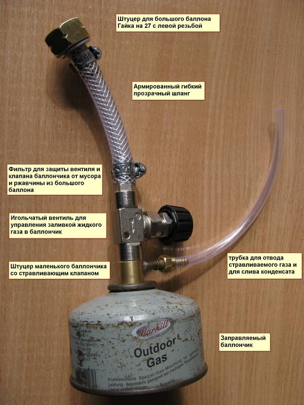

СообщениеДобавлено: 26.03.2011 13:57
Сообщения: 290
Зарегистрирован:01.06.2006
Вот фотки модифицированного 3-го варианта переходника с человеческим вентилем, который я долго искал :)
Комментарий к файлу: Вид в сборе с пояснениями

СообщениеДобавлено: 26.03.2011 14:08
Сообщения: 290
Zeusa писал(а):
Energizer, а можно посмотреть на фотографии нового переходника (с игольчатым вентилем)?
P.S. А работа над "универсальным вариантом ... со встроенным вентилем, который мог бы и стравливать и заправлять баллончик" ещё не завершилась?
Фотографии Вот они, работа над универсальным вариантом продолжается :)
В существующем последенем варианте с игольчатым вентилем мне впринципе нравится все, кроме того, что при стравливании на руки все-таки брызгает несколько капель газа. Это неприятно. Можно ведь и вовсе без этого сделать, так что я пока в поисках...
